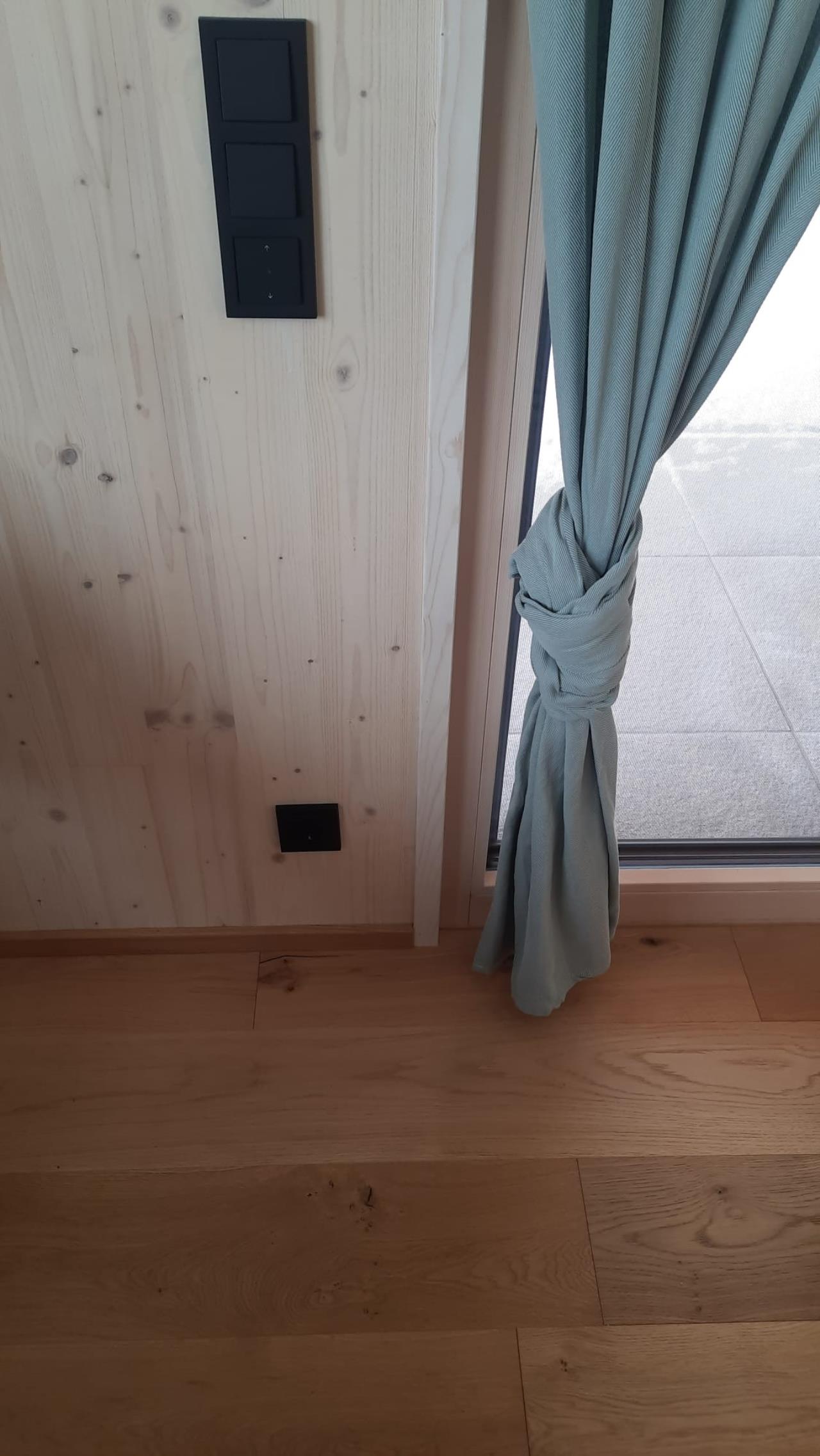

In den Außenwänden die Innen auf Sicht blieben sind die Leitungen mittels Bohrung passiert, genau. Bei den Zwischenwänden haben wir es dann so gelöst, dass jeweils eine Seite auf Sicht geblieben ist und die andere mit 5cm-Holzweichfaserplatten (da gibts z.B. von Stei*o so ein Install-System) beplankt haben worin wir die Leitungen gelegt haben. Die Platten wurden dann verputzt. Dort wo stärkere Leitungen (wie z.B. KWL-Rohre) reinmussten haben wir die Wand entsprechend ausgenommen damit sich das noch ausgeht.
Weil ich es gerade vor mir sehe: Wenn Außenwände auf Sicht bleibt quasi keine Fensterbank. Dass ist vom Anblick her ungewöhnlich und ist uns erst recht spät bewusst worden - ansich aber kein Problem, außer dass Fläche für Pflanzenablage fehlt :-D

Habt ihr Holzfenster? Wenn ja passen die Farbe und Maserung zur Wand? Hab schon einige Häuser gesehen wo das nicht unbedingt gut aussah.

Bzgl. Fenster: Nein, sind bei uns nicht in der Dämmebene sonder schließen außen bündig mit der CLT-Wand ab. Alles andere wäre bei uns auch relativ kompliziert gewesen bzgl. abdichten usw. Und ja, wir haben Holzfenster. Ebenfalls in Fichte damit das eben halbwegs zur Wand passt. Wir haben uns dazu im Vorfeld ein CLT-Musterbrett (da reicht ja die oberste Schicht) vom Hersteller mitgenommen, die Anstriche draufgegeben und sind damit dann zu den Fensterbauern und haben das abgeglichen.
2023/20230121415920.jpg
Wie man sieht: ganz passt es nicht, aber es ist vom Unterschied her so gering, dass es für uns passt. Den Fensterabschlussrahmen haben wir auch genau gleich lassiert wie die Wände.

@Christi4n
WOW sieht sehr elegant und stimmig aus, das kann ich mir auch vorstellen.
