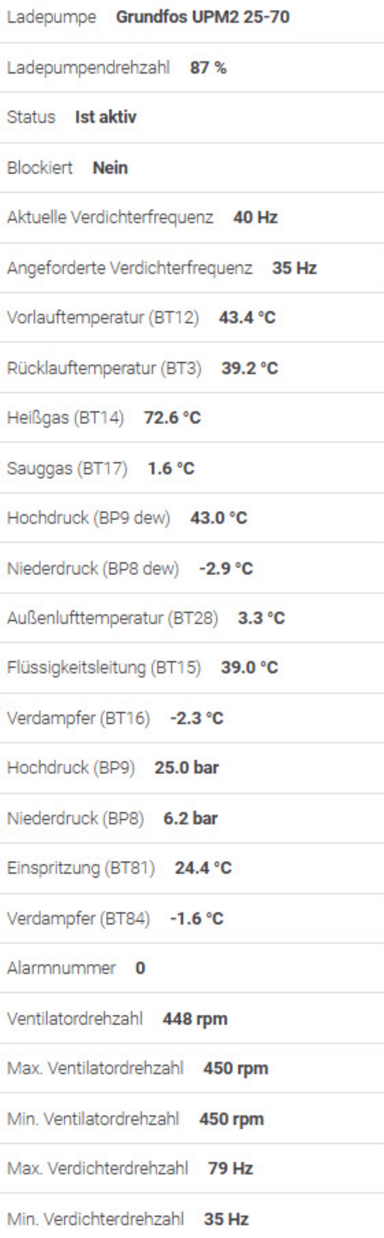

Nach welchen Parametern bestimmt die F2120 die Frequenzregelung des Verdichters ?
Mir ist aufgefallen, dass die Steuerung (SMO-S40) versucht den Verdichter auf z.B. 35 Hertz herunter zu regeln, da die Vorlauftemperatur den Soll bereits überschritten hat. Jedoch bleibt die Außeneinheit bei 40 Hertz stehen und regelt nicht weiter runter.
Der Wert min. Verdichterfrequenz auch steht auf 35..
Kann mir evtl. jemand sagen, woran das liegen kann ?
Anbei ein Bild mit den Daten.

Ich gehe davon aus, dass eure Außeneinheit nicht weiter runter kommt, da sonst die minimale Leistung unterschritten wird. Im Handbuch ist ein Diagramm, welche minimale Leistung bei welcher Temperatur mindestens vorhanden ist.
die 16er kommt nur auf ca min 5kw runter. Meine 8er z.B. kommt auf 2,5kw. Das braucht mein Haus bei 0 Grad aber noch nicht, daher taktet sie dann auch. Wird bei euch wahrscheinlich ähnlich sein?

das mit der Minimalleistung hatte ich auch schon in Verdacht. Ganz plausibel ist mir das aber trotzdem nicht, da der Verdichter bei etwas höheren Temperaturen weiter runter (bis auf 25 Hertz) fährt. Die Steuerung zeigt ja auch an, dass Sie eigentlich auf 35 Hertz (bei 0 Grad) runter könnte, jedoch übernimmt die 2120 die angeforderte Verdichterfrequenz nicht..
Ansonsten läuft die Anlage bei mir ab ca. 6 Grad ohne Takten durch. An Weihnachten wo wir 15 Grad Außentemperatur hatten, hatte sie ca. 6 Takte pro Tag, was für mich in Ordnung ist.
Die Anlage läuft seit dem 23.12., also nocht nicht so lange.. Da schaut man halt noch , ob es Optimierungspotential gibt. Wir haben bei den aktuell 0 Grad Außentemperatur einen Verbrauch von 55-60 kw/ Tag. Bei der Ölheizung waren es ca. 20l Öl/Tag .

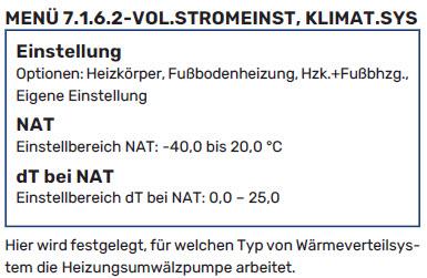

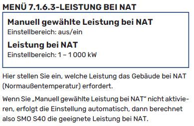

Bei der S40 gibt es hier 2. Punkte die relevant sein könnten..
2023/20230124712406.jpg
Hier habe ich manuell und 10kw hinterlegt.

Hier ist bei mir "Heizkörper" ausgewählt, da ich nur Heizkörper habe..
Weitere Einstellmöglichkeiten gibt es dann aber nicht..
Macht es ggfs. Sinn hier eine "Eigene Einstellung" mit manuellen dT bei Heizkörpern vorzugeben ?

probier einmal 5kw und -20° NAT einzustelllen.
wenn daraus die alten parameter der verdichterkurve abgeleitet werden sollte der verdichter viel sanfter modulieren und niedriger laufen...
das manuelle dT wäre interessant wenn die spreizung im automodus nicht zufriedenstellend ist.

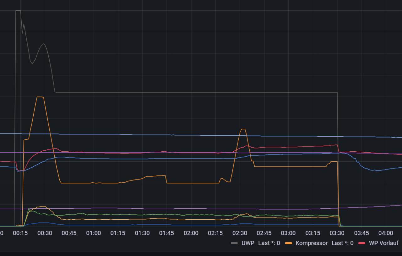

Das ist ein interessantes Thema. Ich habe zwar keine Nibe, sondern eine M-TEC, aber ich verstehe das Regelverhalten auch nicht. Sie kann bis zu 20% (Kompressor Orange) runterregeln, hält dann mit VL VL [Vorlauf] (Rot) gut den Soll (Violett), nach 2h Ölrückspülung auf 45%, und oft, aber nicht immer, regelt sie dann nicht auf 20% wieder runter, sondern bleibt auf 27,5% oder 30% stehen. Der Rücklauf (Blau) erreicht (VL-Soll Violett) und die WP WP [Wärmepumpe] schaltet ab.
Ist das einfach nur eine verbuggte Steuerung, oder kann das wirklich regelungstechnische Gründe haben?
