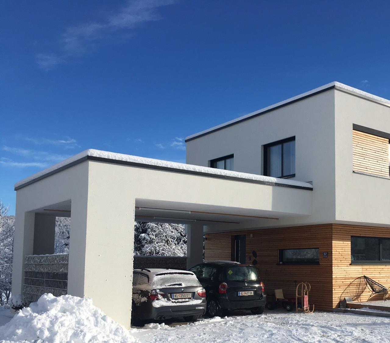

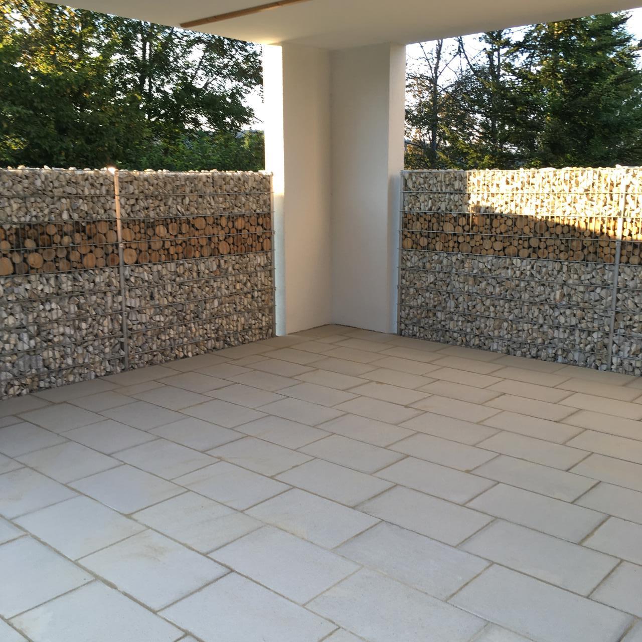

Wir habens massiv mit dem Hausbau mitgezogen und war so am einfachsten und relativ günstig. Bei der Verkleidung auch lange hin- und herüberlegt. Sind dann Steinkörbe geworden mit der etwas anderer Füllung zwischendrinn.
2023/20230118358932.jpg
2023/20230118315791.jpg

18.1.2023  (#7)
@Innuendo, hast du Fotos aus der Bauphase? Finde das Carport nämlich echt gelungen und mich würde interessieren, aus welchem Material es ist, wie es ins Haus integriert, ...
Danke emoji
19.1.2023  (#8)
2023/20230119440398.jpg
Mit Isokorb direkt an EG Decke angebunden. Betonattika umlaufend. Fundamente auch aus Schalsteinen die bis auf Höhe Kellerbodenplatten gegründet sind. Einfach verputzt und Elementdecke Untersicht gestrichen. Normaler Flachdachaufbau inkl. Dämmung.
Normaler Pflasterunterbau. Keine Betonplatte. Versickerung auch gegeben.

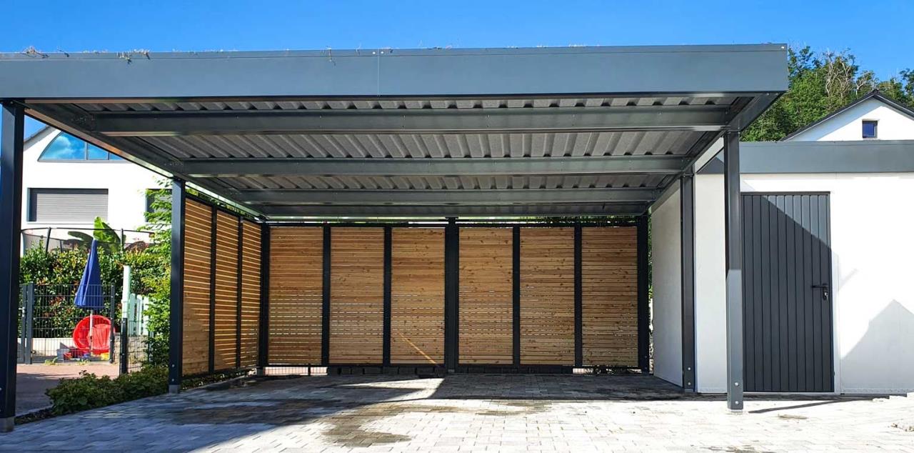

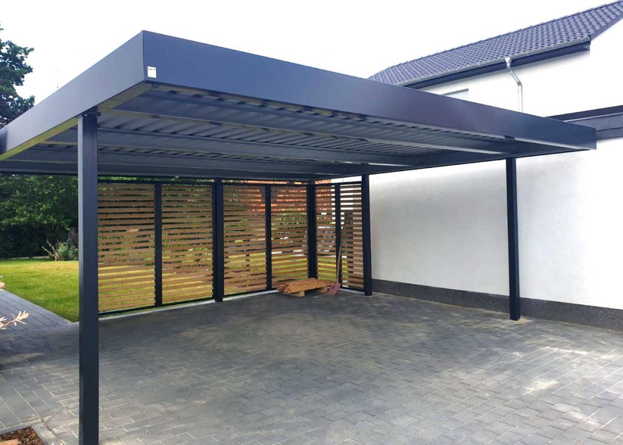

Genug offtopic für den Thread-Ersteller, zum Thema "zeigt mir Carports" hier ein kleiner Auszug aus meinem Carport-Brainstorming-Ordner. Auch wenn das alles keine begrünten Dächer sind:
Akani schrieb: Uns geht's Hauptsache auch um Ideen der Verkleidungen
2023/20230119537792.jpg
2023/20230119307734.jpg
2023/20230119986003.jpg
2023/2023011979439.jpg

19.1.2023  (#10)
Danke,
wir kommen nämlich auf ca. 7,5m Breite, direkt ans Haus, aber selbsttragend und sammeln Ideen auch bzgl. Bauart.

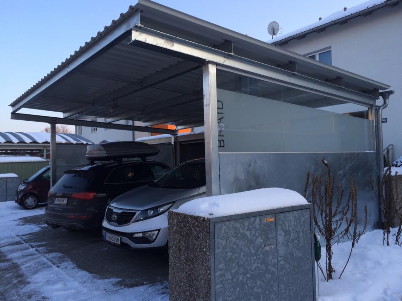

20.1.2023  (#12)
2023/20230120235503.jpg
Eigentlich mehr eine offene Garage als ein Carport.
Im Carport ist mehr Stahl und Beton als im Haus 😲

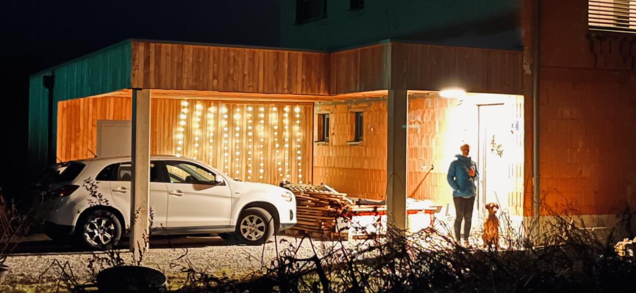

20.1.2023  (#13)
2023/20230120970216.png Doppelcarport mit angeschlossenem Schuppen. Hinterlüftung und Deckbrett in Eigenregie aus Lärche hergestellt. 2x dicke Punktfundamente für die Säulen aus Beton. Schuppensockel geschalt auf Fundament und Schuppen aus Holzriegel KVH und oben Flachdach mit EPDM Gefälle
