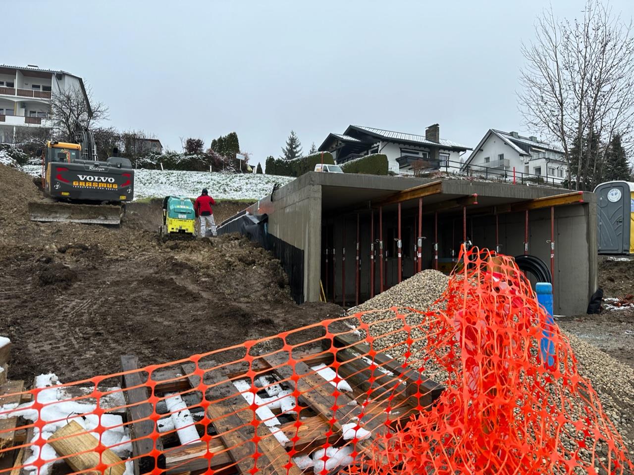

Ich brauche wieder euren Rat, diesmal bezüglich anschütten Traufenbereich. Wir haben jetzt ca. 1m breite mit Schotter hinterfültt und darunter eine Drainage verlegt - der Rest ist ziemlich lehmiger Boden (Gefälle vom Haus weg).
Nach einiger Recherche hier im Forum sollte der Graben mit lehmigen Boden hinterfüllt werden, um nicht den Badewanneneffekt zu bekommen.
Wie könnte ich dass hier noch am besten lösen?
Oder funtktioniert dass wie am Foto ersichtlich?

Ist zwischen dem Schotter und dem Lehm ein Geotextil verlegt?   Wenn nein wird sich der Schotter sowieso im laufe der Jahre mit Lehm zusetzen

Geotextil ist keines verlegt.
  •  Kalli
18.1.2023  (#3)
Wäre es die bessere Lösung den Schotter abzugraben und mit Lehmboden zu füllen?

Hä? Warum willst du den Schotter abgraben und gegen Lehm tauschen? Du willst doch das Wasser weg vom Haus/Wand haben und nicht alles mit Lehm "abdichten" damit dann erst das Wasser steht? Und wenn du pflastern willst hat Lehm darunter sowieso nix verloren.
Wir haben auch rund ums Haus ca 80cm Rollierer liegen damit alles schön versickert.

ja angeblich (hier im Forum oft beschrieben) sollte man bei lehmigen Boden rund ums Haus, wieder mit Lehm zuschütten. Mit dem Schotter holt man sich das Wasser zum Haus - sollte die Drainage nicht funktionieren hat man eine Badewanne.
Bevor ich jetzt die Außenanlage beginne, möchte ich alles richtig machen, nur leider gibt es viele Meinungen :D.

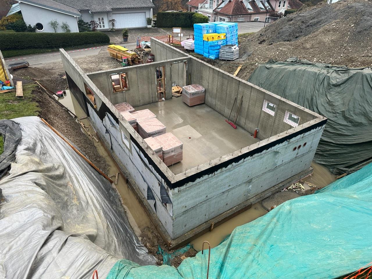

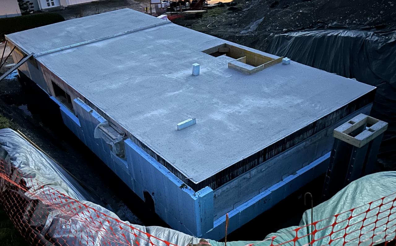

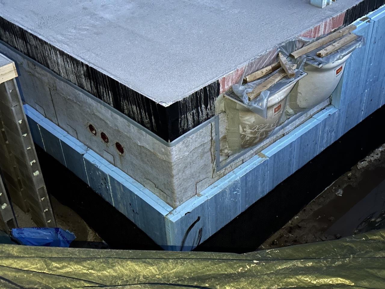

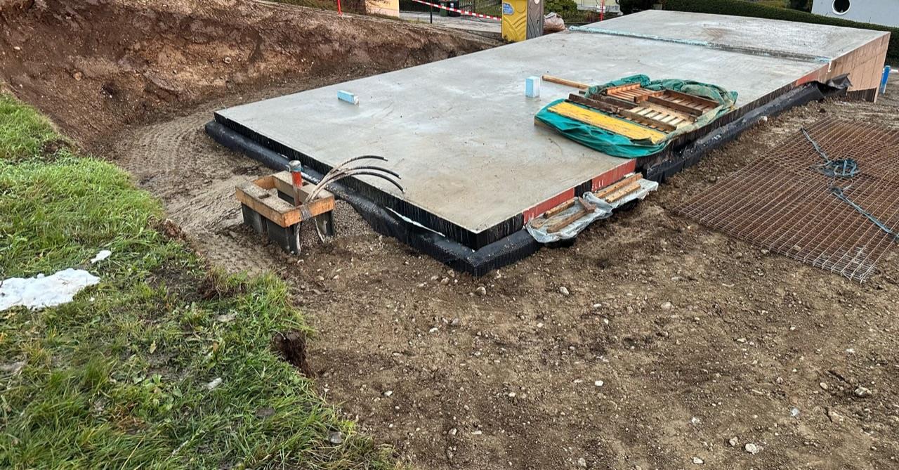

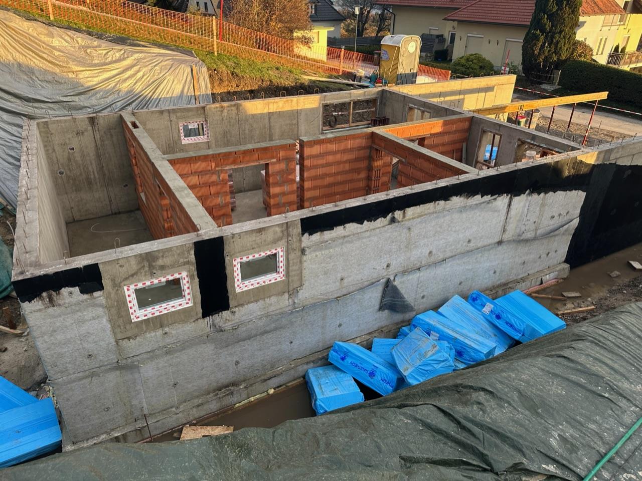

Wir haben auch viel lehm. Drainage gegen drückendes Hangwasser zB ok aber sonst nein. Haben einen Keller und das Haus ist als Braune Wanne ausgeführt (also Fundamentplatte und Kellerwände). Das sind diese Natrium-Bentonit-Platten. Kostet ca. 10k.
2023/20230118964478.jpg
2023/20230118228125.jpg
2023/20230118445807.jpg
2023/20230118596655.jpg
Damals halt. Bei uns steht mittlerweile auch schon der Rohbau mit Dach.

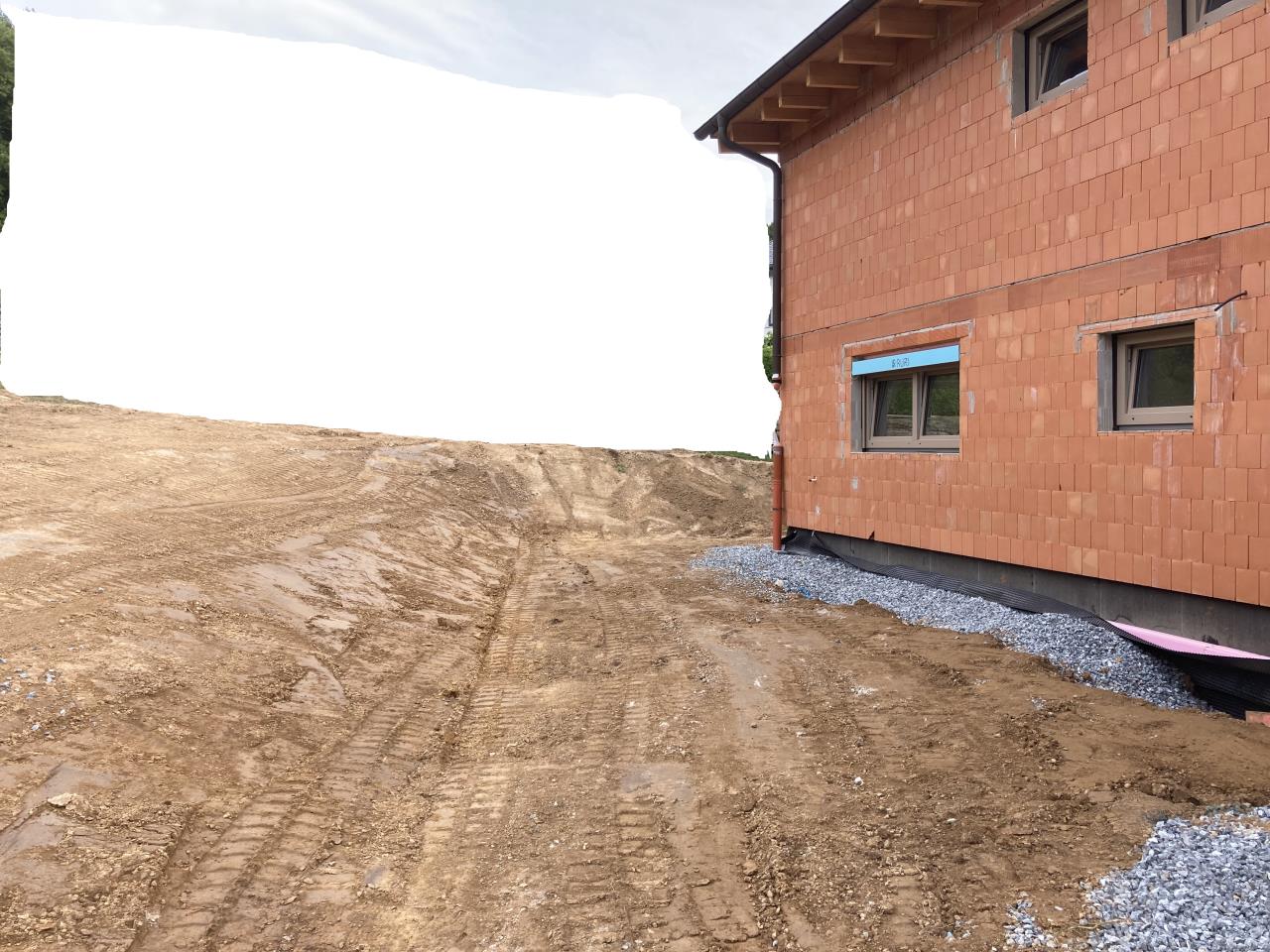

Es ist schon lange zugeschüttet. Schotter, Lehm...

Das haben sie dann verdichtet
