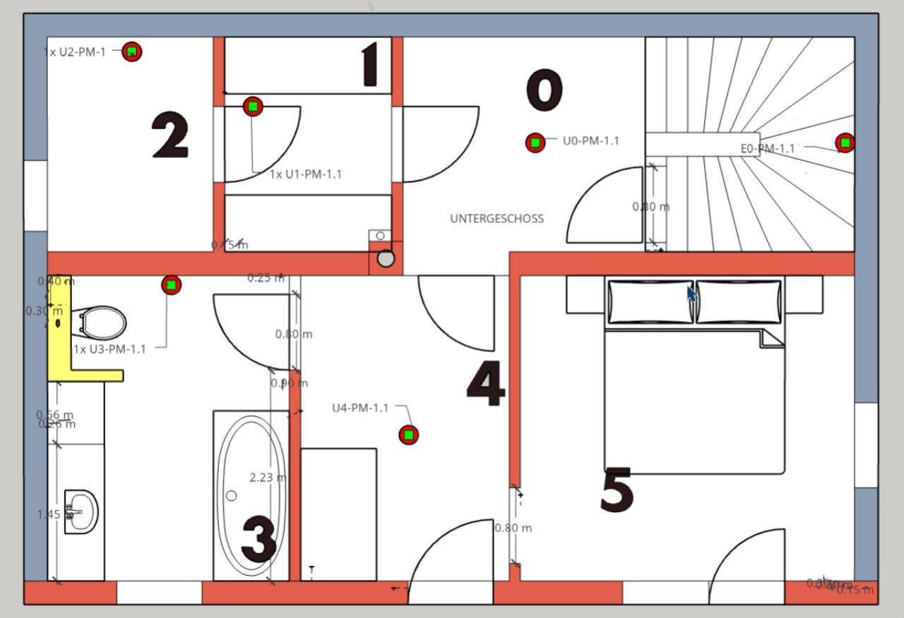

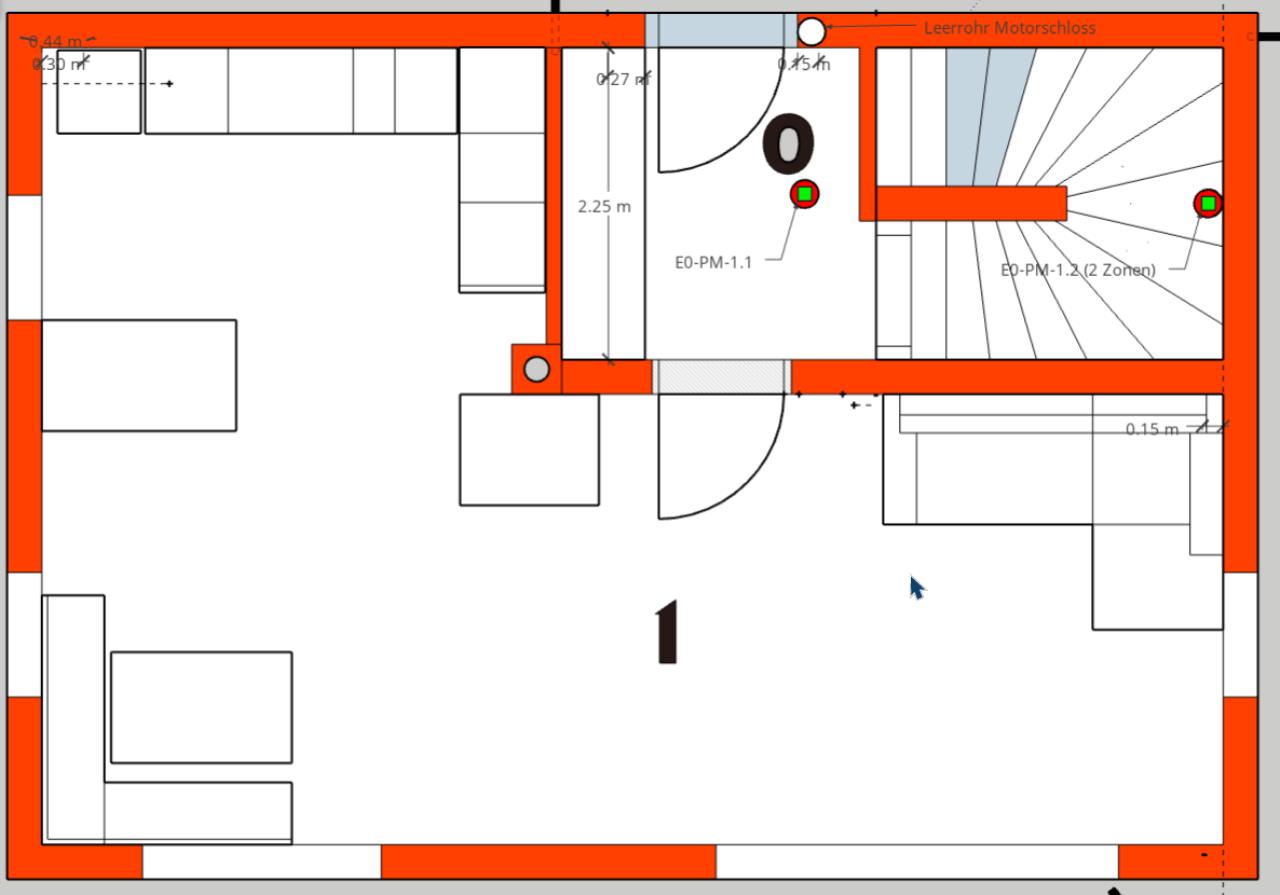

Ich würde in allen erwähnten Räumen einen Präsenzmelder an der Decke machen, möglichst in der Mitte des Raumes - aber natürlich mit Rücksicht auf die Beleuchtung, die man in deinen Plänen nicht sehen kann. Der von dir im Stiegenabgang geplante mittige Bewegungsmelder würde nicht gut funktionieren! Ich würde je einen Bewegungsmelder am Beginn und am Ende der Stiege an der Wand machen. Jeweils eine Zone muss dann deaktiviert werden, so dass der Erfassungsbereich 90° beträgt und nur die Stiege überwacht wird. Ich gehe davon aus, dass du ein Bussystem hast, damit kannst du die beiden Bewegungsmelder logisch zusammenschalten. Weiters würde ich auch in den anderen Räumen Präsenzmelder vorsehen (du musst sie ja nicht gleich ausführen) um das Licht auszuschalten. Damit kannst du nirgends mehr vergessen, das Licht auszuschalten. Licht einschalten über Präsenzmelder in Wohnräumen ist nicht empfehlenswert. Präsenzmelder sind (fast) immer für Deckenmontage gedacht, Bewegungsmelder (fast) immer für Wandmontage. Wenn es keine Gründe gibt, die dagegen sprechen (wie z.B. die Stiege) sollten Präsenzmelder bevorzugt werden. Ist zwar nicht mein Fachgebiet, aber die Anordung der Räume erscheint mir schon recht seltsam! Ich vermute, du hast eine Hanglage, sonst würde das Schlafzimmer im Keller gar keinen Sinn machen! Aber ist das wirklich so gewollt, dass man nur durchs Büro ins Schlafzimmer kommt und der Schrankraum diagonal zum Schlafzimmer auf der anderen Seite des Gebäudes angeordnet ist? Weiters fehlt mir ein Ausgang vom Wohnzimmer auf eine Terrasse! Gruß GKap

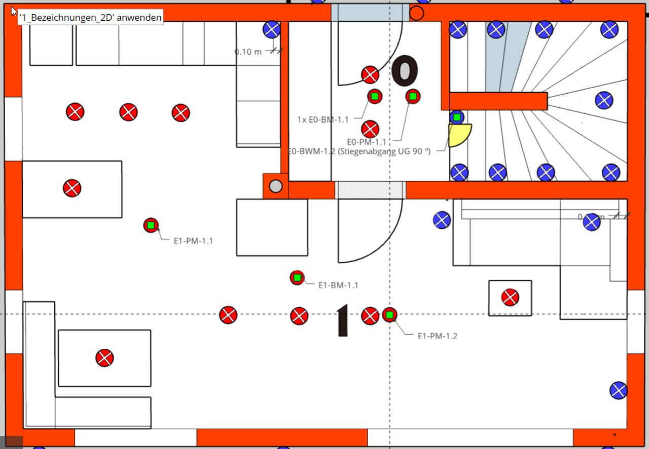

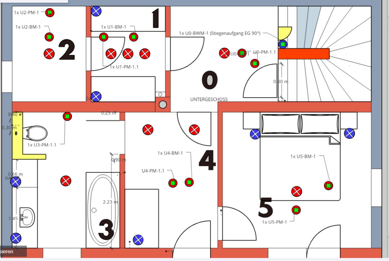

![]() ![]() Danke für eure Beiträge. Es sind keine Haustiere geplant! Wie vermeide ich diese Konflikte? Gibt es Mindestabstände, die ich einhalten muss? @GKap Habe jetzt meinen Plan um die Beleuchtung erweitert. Passt das aus deiner Sicht so? Habe das jetzt auch auf dem Plan so eingezeichnet. BWM steht für Bewegungsmelder und PM für Präsenzmelder und ja ich plane mit einem KNX-Bussystem. Die Vorbereitung für Präsenzmelder in allen Räumen übernehme ich auch. Die Mehrkosten für die Leerohre und Leitungen sollten sich in Grenzen halten. Schlafzimmer: 1 Präsenzmelder? Wohn-Essbereich: 2 Präsenzmelder? Auf welche Höhe werden die Bewegungsmelder am besten angebracht? Rot=Decke Blau= Wand Ja, das Haus befindet sich in Hanglage, sodass das UG/KG nur an der Rückseite von Erde umschlossen wird. Das "Büro" ist eigentlich der Durchgang nach draußen, in den man einen Schreibtisch unterbringen kann. Der Ausgang auf den Balkon/Terasse habe ich auf meinem ersten Plan vergessen. Ideal wäre es sicher, wenn der Schrankraum direkt an das Schlafzimmer angrenzen würde. Das geht sich aber bei diesem kompakten Grundriss aus meiner Sicht nicht aus. Die Distanz (gerade Linie) zwischen Schlafzimmer- und Schrankraumtüre beträgt nur ca. 4 Meter! Beide Etagen haben zusammen knapp 80m2 (ohne das DG, das ich aufgrund von Bebauungsrichtlinien zwar bauen muss, das aber unausgebaut bleibt). Bin aber für Verbesserungsvorschläge gerne offen. |
