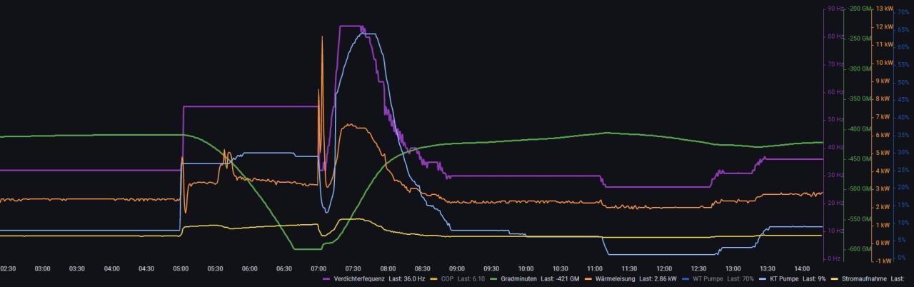

Ich betreibe seit längeren eine F1155-6 an einen RGK RGK [Ringgrabenkollektor] (Heizlast 5,5 kW), hab die Optimierung bis jetzt eigentlich immer verschoben auch wenn ich hier schon einiges gelesen habe 🙈
Gradminuten sind jetzt noch auf Start -400 / 400 Zusatzheizung gestellt
konkret habe ich 2 Probleme:
- Die Verdichterfrequenz hat recht abrupte Sprünge drin, meiner Meinung sollte sie langsam ansteigen bzw. weicher sein (lila Linie im Bild)
- Beim Warmwassertakt macht sie mit 1-2 Unterbrechungen, wäre da ein Takt nicht besser?

wildes Verdichter hochregeln dämpfst du, wenn du den Wert bei start zusatzheizung kleiner machst.
der Verdichter beginnt dann aber auch gleichzeitig schon früher mit hochmodulieren. (der Wert hat quasi 2 Funktionen in Einem)
für längeren WW WW [Warmwasser]-Lauf Betriebsvorrang WW WW [Warmwasser] auf 180min setzen

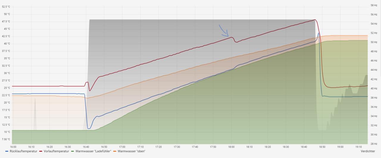

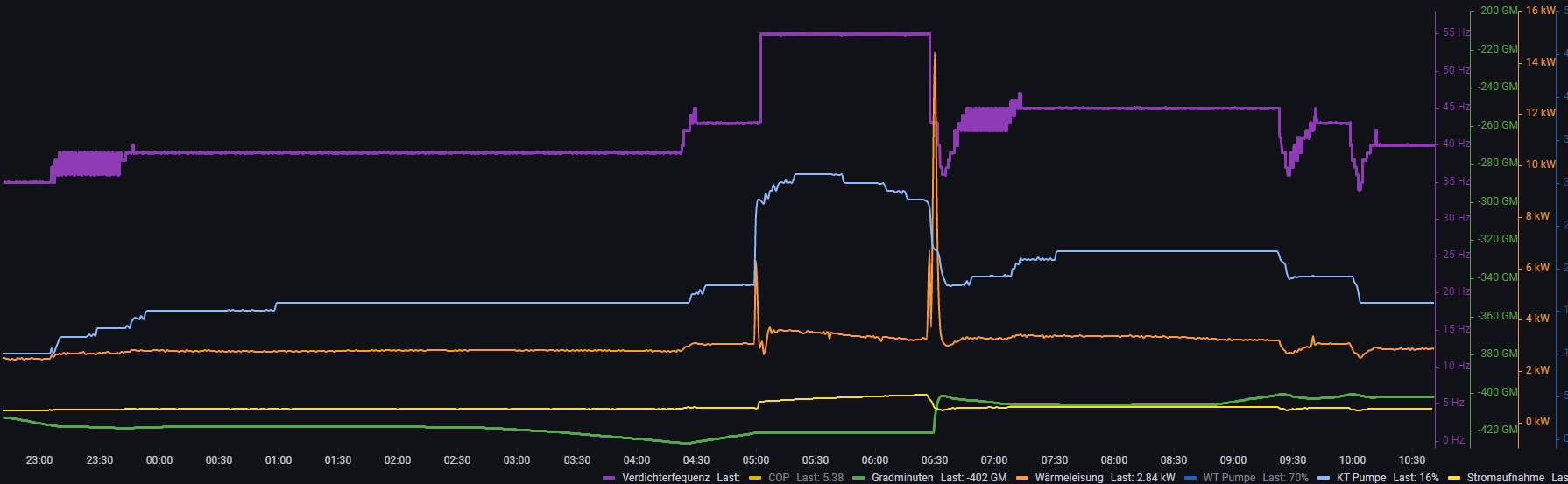

Noch ein Problem zwischendurch, ich habe jetzt die Vorrangsteuerung für WW WW [Warmwasser] länger gesetzt, damit sie es in einem Zug machen kann, das Problem das sich ergibt ist das in der Zwischenzeit die Gradminuten fallen und sie danach aufdreht
Lieber wieder zurück zu mehreren Warmwasserschritten oder gäbe es da noch eine andere Stellmöglichkeit?
2023/20230115379651.jpg
15.1.2023  (#10)
du verwendetst scheinbar einen externen BT25  VL-Fühler, da passiert das.
Weil da schaut die WP WP [Wärmepumpe] bei WW WW [Warmwasser] auf diesen für die GM-Zählung.
Brauchst du den überhaupt?!
Wenn nicht, kannst den deaktivieren. Dann wird nur der interne BT2-Vorlauffühler für die GM-Berechnung verwendet.
Und bei WW WW [Warmwasser]-Bereitung bleiben die GM dann einfach stehen, oder sinken mit gleicher Rate wie vor WW WW [Warmwasser]-Bereitung weiter ab.
Wenn du BT25  trotzdem brauchst, ergibt sich das Bild, wie du es hast.
@JanRi hat das z.B. so gelöst, indem er den BT25 auf einen 2. Fühler umschaltet, der im Estrich versenkt ist. Der ist viel gedämpfter als der "echte" BT25. Daher gibts dann auch keine Verdichter-Aufholjagden nach WW WW [Warmwasser].
Ein bissl Feintuning ist dann trotzdem noch notwendig, aber das geht dann zu weit ins Detail fürs Erste.
  •  Thomas90
16.1.2023  (#11)
Jup der BT25 war es, hab ihne abgeklemmt
ich warte ein wenig bis sich alles normalisiert hat, und dann melde ich mich wieder 😅

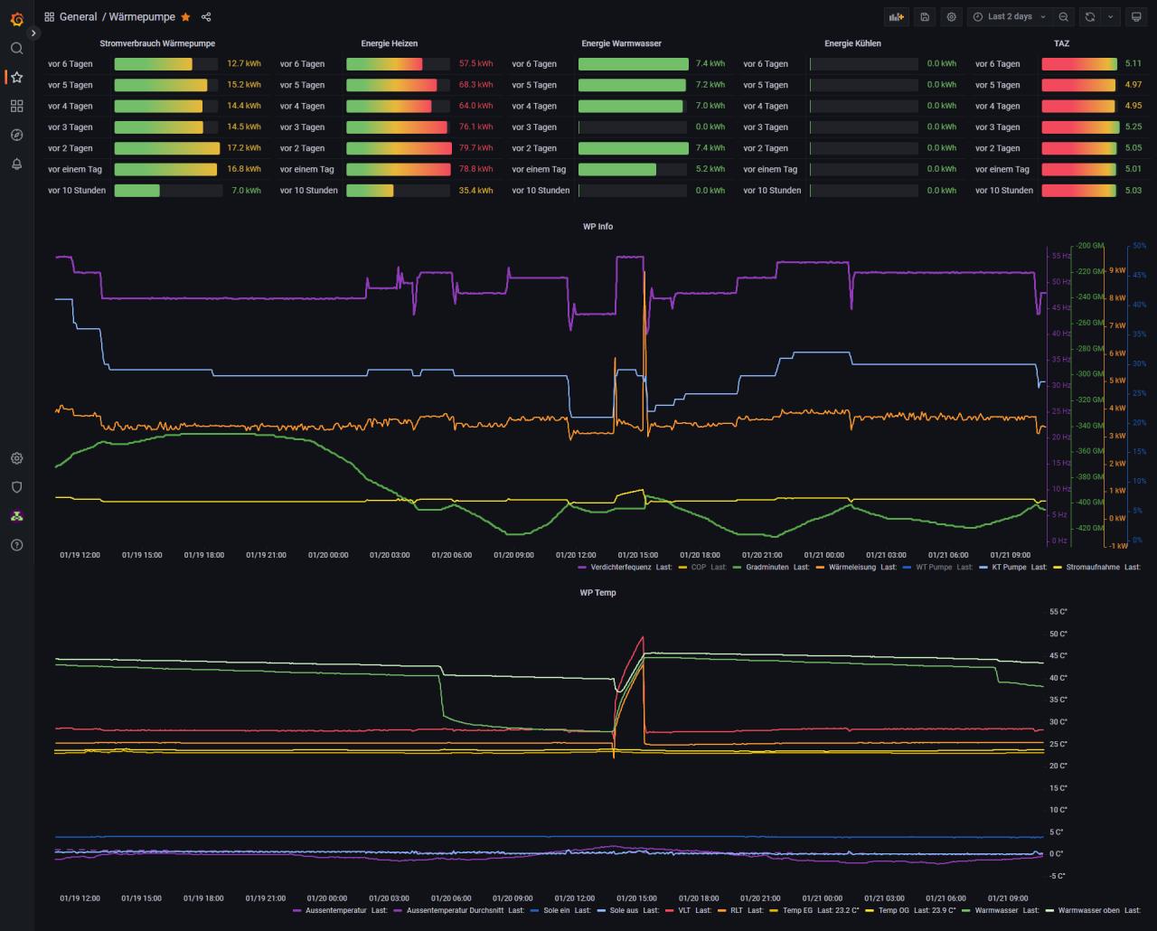

  •  Thomas90
21.1.2023  (#12)

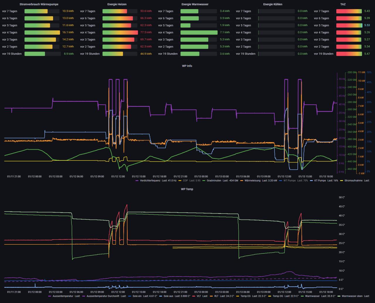

Hallo da bin ich wieder 🙊
Warmwasserbereitung schaut jetzt gut aus, Spreizung ist irgendwo bei 6°C ist hier noch Optimierungspotenzial?
Heizung die lezten Tage mit -400/200 gelaufen, wenn ich ehrlich bin sehe ich keinen großen Unterschied in der Regelung zu -400/400
Wie gehts jetzt weiter?
Arbeitszahl geht schön langsam unter 5, die Quelle ist mit 4°C Eingangstemperatur warscheinlich schon ziemlich ausgezehrt
Danke
2023/20230121760233.png

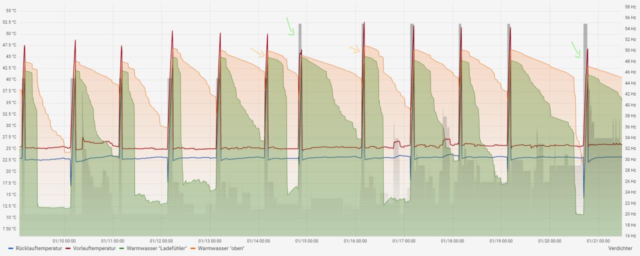

  •  cacer
21.1.2023  (#13)
Thomas90 schrieb: Warmwasserbereitung schaut jetzt gut aus, Spreizung ist irgendwo bei 6°C ist hier noch Optimierungspotenzial?
sieht nach WW WW [Warmwasser]-auto aus?
das funktioniert eigentlich ganz gut und versucht spreizung so um 6K zu erreichen.
willst du mehr spreizung für intensivere schichtung, musst du manuell mit geringerer pumpleistung bereiten.
das optimum muss man aber für den verwendeten speicher selbst herausfinden.
falls ein rückschlagventil eingebaut ist, muss der durchfluss halt so hoch gewählt werden, daß es nicht zu fällt und unter 5l/min zählt der WMZ nicht mehr genau.
ich hab einen schlanken, hohen speicher mit dickem rohrwärmetauscher.
fahr ich hohe spreizung(10K), schichtet der oben schön warmes wasser ein und wird nach unten immer kühler.
nach zwei mal duschen bleibt oben noch warm, unten ist dann schon bis zur hälfte kalt.
geringere spreizung (6K) wärmt den speicher besser durch (mehr WW WW [Warmwasser]).
hier spielereien der letzten tage:
grüner pfeil mitte war testweise mit zieltemperatur geladen, gleichzeitig den verdichter auf 55hz freigegeben.
grüner pfeil rechts (detailbild unten) mit geringerer stoptemp und während der bereitung von manuell 10% WT auf 15% umgestellt.
orangene pfeile zeigen unterschiedliche endtemperaturen bt6 und bt7.
wenn die differenz klein ist, ist der speicher bis weiter unten beladen.
bt6 liegt etwa auf 1/3 und bt7 auf 2/3 höhe.
ganz oben (kein sensor/zapftemp) liegt noch etwas höher.
2023/20230121214550.jpg
hier detail der letzten ladung mit durchflussänderung während WW WW [Warmwasser]-bereitung.
rücklauf steigt an und beläd den speicher bis weiter unten.
2023/20230121432994.jpg

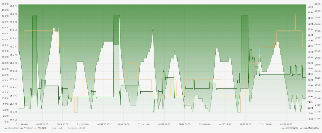

Thomas90 schrieb: sehe ich keinen großen Unterschied in der Regelung zu -400/400
die zacken der verdichterregelung bekommst du nicht weg. das ist n feature, kein bug. ;)
der unterschied ist (außer wenn die WP WP [Wärmepumpe] taktet, dann regelt der kleinere differenzwert schneller ein), wie nah die zacken den GM folgen.
also z.b. bei -400/400 schwingen sich die GM etwas tiefer ein, als z.b. bei -400/200.
ich teste grad mal -288/100:
2023/20230121728879.jpg
 dann hängt der verdichter schön am VL VL [Vorlauf]-soll
GM pendeln um -305

  •  Thomas90
22.1.2023  (#14)
Ja ich Probiere mal verschiedene Einstellungen für WW WW [Warmwasser] durch, dake für den tollen Beitrag!
Würde auch bedeuten das es Sinn macht mit PV Überschuss z.B. ne kleinere Spreizung zu fahren um mehr Eingenstrom zu nutzen als ohne
Ein noch kleinerer Wert würde dann Sinn machen wenn ich Komforteinbußen wegen der Temperatur bekomme, da der Verdichter zu langsam nachregelt, habe ich das richtig verstanden?

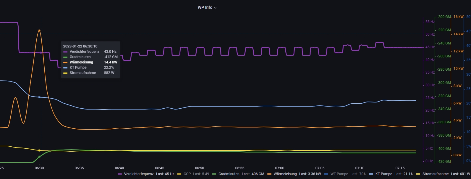

Jetzt habe ich auch noch so Woppler drin bei den die WP WP [Wärmepumpe] um ca. 3 Herz im Minutentakt hin und her regelt, hoffentlich auch nen Feature
2023/20230122380599.png
2023/20230122358200.png
cacer schrieb:
ist noch nicht mal im latentwärmebereich.
Naja was andere hier im Forum für Temperaturen und Arbeitszahlen nahe 7 Posten bekommt man ja komplexe^^

Thomas90 schrieb: Jetzt habe ich auch noch so Woppler drin bei den die WP WP [Wärmepumpe] um ca. 3 Herz im Minutentakt hin und her regelt, hoffentlich auch nen Feature
das sieht in der tat etwas nervös aus.
weiß nicht genau.
scheint sich nicht entscheiden zu können... zeig mal mehr dazu und welche einstellung du nun hast. schwankt der VL VL [Vorlauf] oder VL VL [Vorlauf]-soll dabei? spreizung/pumpleistung? welche GM einstellung dabei?

23.1.2023  (#17)
weiß nicht genau.
- Es kann sein das ich es vorher auch schon so war, ich habe in einen größeren Abstand die Daten aufgezeichnet (LOG.SET fehlte)
- Gradminuten sind bei -400/200
- Die Vorlauftemperatur folgt ziemlich genau den Soll, im Bereich des "aufschwingens" sogar keine sichtbare Abweichung bei der Auflösung von einen Zehntel, sonst so cirga max ±0,3K
- Spreizung 3,2K und 70% Pumpenleistung

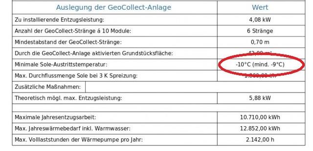

23.1.2023  (#18)
Thomas90 schrieb: die Quelle ist mit 4°C Eingangstemperatur warscheinlich schon ziemlich ausgezehrt...
die ist noch nichtmal halbleer...
was soll denn da ein armer eisspeicher sagen?
oder so eine quelle???
2021/20211210141790.jpg
cacer schrieb: ist noch nicht mal im latentwärmebereich...
2021/20210725944966.png
cacer schrieb: ......und der ist ja eigentlich auf 0/-3C ausgelegt.
gewichtet.
zielwert ende winter ist zwischen -1/-4 und -2/-5
