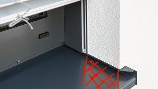

Wir haben auf der Terrasse (Süd) eine 6m HST HST [Hebeschiebetür], Dachüberstand ist 1m + Regenrinne, laut Norm gehört trotzdem vor die HST HST [Hebeschiebetür] ein Rigol.
Das Thema wurde im Forum bereits mehrmals behandelt aber immer ohne Berücksichtigung von eingeputzen Raffstoreschienen. Wie hat hier das Anschlussdetail auszusehen? Die Raffstoreschienen sollten doch in das Rigol entwässern? Müssen da die Rigole so hingebastelt werden, dass sie in die Niesche der Schienen passt? (Stell ich mir schwierig vor) Oder sind die paar Tropfen Wasser egal und der Pflasterer soll unter die Schiene einfach mit Fugenmasse ausfugen?
Wie wurde das bei euch gelöst?
Oder soll ich einfach drauf pfeiffen? Die paar Tropfen Wasser was die HST HST [Hebeschiebetür] im Jahr sieht (z.B. Sturm) sollten doch kein Problem sein.

Ich kann mir vorstellen dass im Idealfall die Schiene ins Rigol entwässern soll. Hast du eine Überdachung? Mit wie viel Wasser aus der Schiene ist zu rechnen?

Das am Foto ist aber eine Aufputzschiene - da ist der Einbau relativ leicht da man das Rigol stumpf an die Laibung stossen kann. Bei Unterputz hat man ja ein Eck von 2cm drinnen....
Terrassse hat einen Dachvorsprung von 1m und liegt fast genau auf Süden. Daher kommt der Regen eigentlich nur bei extremen Wind auf die Fenster. Kondenswasser in den Schienen sind ja auch nur ein paar Tropferl.

Ja und? das Rigol läuft da eh drunter oder nicht? Zeig mal ein Foto her wie das bei dir aussieht.

Das Rigol gibt es ja noch nicht - das hätte wahrscheinlich wie die Fensterbänke miteingeputzt werden sollen....
Bild habe ich gerade nich bei der Hand.... Aber hab wiedereinmal eine professionelle Skizze angefertigt :D
Rot gestrichelt ist die Putzfassade - diese geht bis runter auf die Betonplatte der Terrasse. Die Raffstore Schiene "hängt" quasi 12cm über der Betonplatte in der Luft.

Das Rigol geht doch unter die Tür und unter die Raffstoreschiene. Wenn die RaffSchiene komplett eingeputzt ist dann wäre mein Vorschlag mach sie unten zu und lass das Rigol anstehen. Außer der Plattenleger schafft es eine Verbindung herzustellen und das Wasser von der Schiene ins Rigol zu leiten.
Das wäre eine Idee - Patzerl Silikon in die Schiene damit mögliches Kondenswasser nicht nach unten sondern seitlich entwässert.
Ich würde ja das Rigol auch als "Verdunstungsrinne" sprich ohne Anschluss ans Regenwassersystem ausführen - da mMn da keine Menge zusammenkommt (die 30-40cm vom Fenster raus auf die Terrasse sind eigentlich immer trocken).
