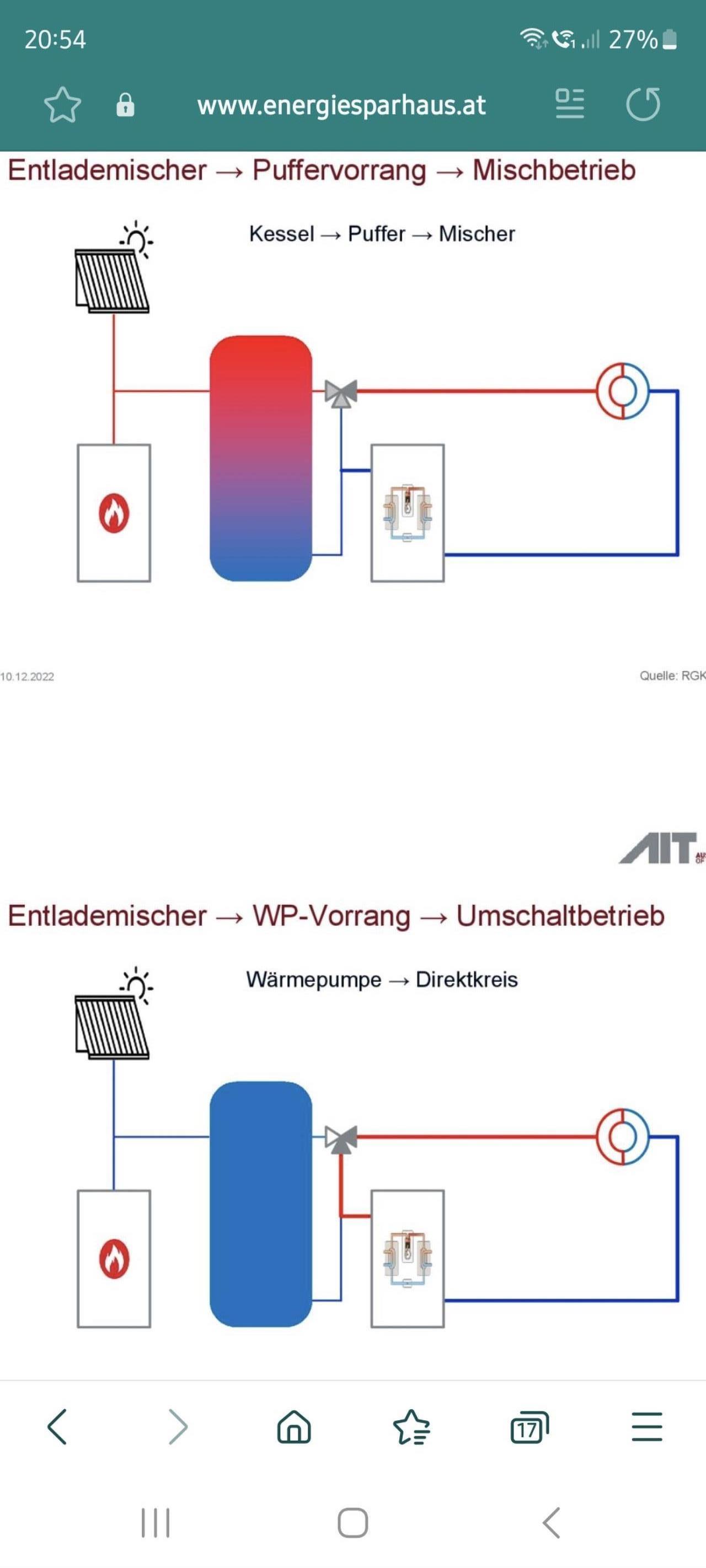

13.1.2023  (#5)
2023/20230113616695.jpg
Der Unterschied der beiden Systeme müssen sinngemäß vereint werden.
Dyarne hat das mal gepostet.
Oben mal ein Bild dazu.
Und lies dir Pufferbeiträge durch dann weißt warum es nicht so einfach ist
