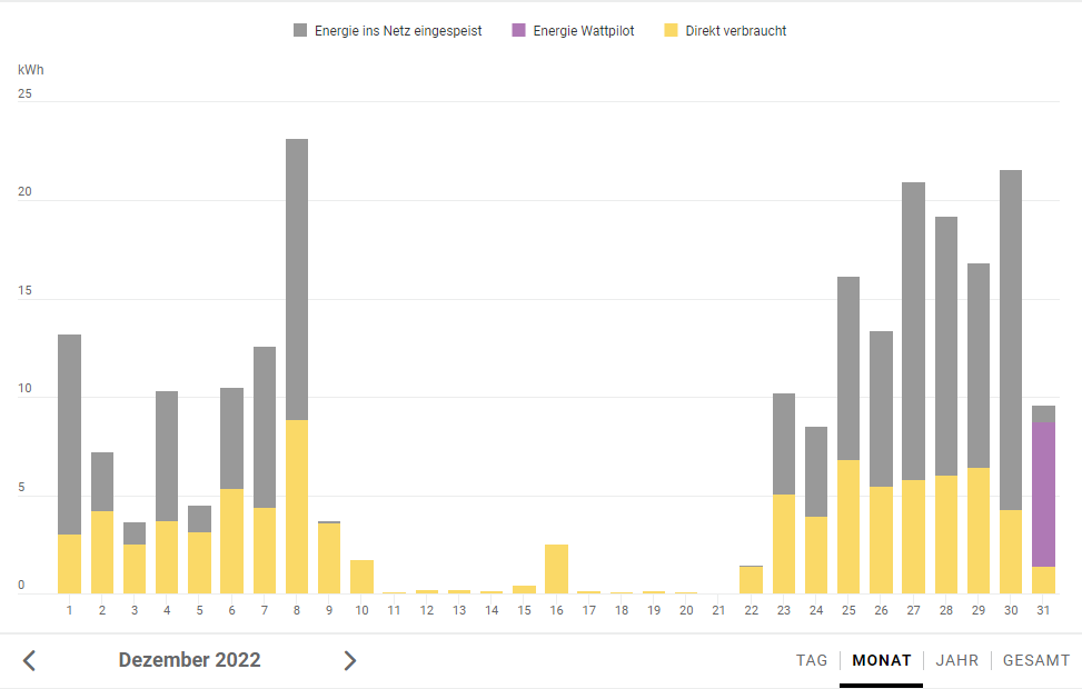

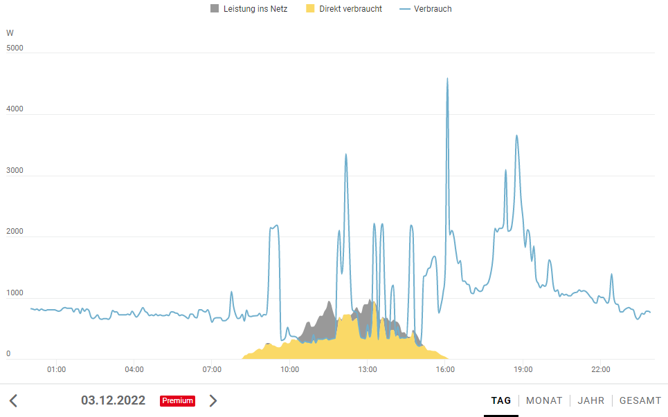

17.1.2023  (#51)
kraweuschuasta schrieb: Im Winter mit wenig Sonnenertrag => Notstrom für TK, Kühlschr, Handyakkus  - Anlage schaltet nicht ab wegen potentieller Überbelastung durch zu viele Verbraucher
Lieber Wolfgang, hier ein Chart das dich vl in deiner Entscheidungsfindung unterstützt:
Dezemberverlauf, zeitweise Schnee am Dach:
2023/20230117764086.png
Verlauf vom  3.12.:
2023/20230117284586.png
Ich habe eine 20kWp Ost/West Anlage am Dach.
Ersatzstromfähigkeit im Winter ... sehe ich persönlich weniger gegeben.
