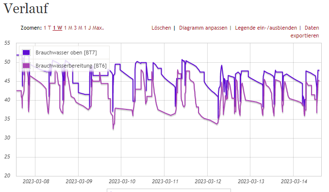

Jetzt hänge ich mich hier auch mal rein. Ich habe eine VVM 500 mit einem 500l Speicher, aber die BW-Temperaturen sinken sofort, sobald jemand duscht. Der Speicher müsste eigentlich locker für mehrere Duschvorgänge reichen.
Wer hat eine Idee, wie ich den Speicher langsamer laden kann? Die BT7 Temp sinkt sofort sobald WW WW [Warmwasser] entnommen wird.

mete111 schrieb: 500l Speicher, aber die BW-Temperaturen sinken sofort, sobald jemand duscht. Der Speicher müsste eigentlich locker für mehrere Duschvorgänge reichen.
Auch hier, wo sitzt der Temperatur sensor?
Ich würde meinen, eher unten, wenn die WP WP [Wärmepumpe] sofort bei WW WW [Warmwasser] Entnahme zum nachheizen beginnt.
d.h. ich würde die Starttemperatur entsprechend runtersetzen bzw. einen zweiten Sensor einbauen, falls das möglich ist.
Bei WP WP [Wärmepumpe] ist die Speicherladung am effizientesten, je niedriger die VL VL [Vorlauf] Temperatur ist.
Um den Boiler schicht für schicht durchzuladen, benötigt man eine hohe Spreizung und geringe Pumpengeschwindigkeit.
Nachteil, das dauert entsprechend lange.
Wenn du eh 500 l im Speicher hast, können sicher 3-4 Leute hintereinander duschen.
Nur weil die Temperatur unten schnell sinkt und die WP WP [Wärmepumpe] früh nachheizt, bedeutet nicht, dass kein WW WW [Warmwasser] mehr vorhanden ist.

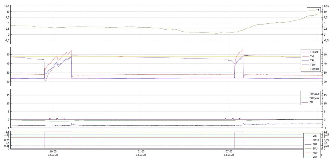

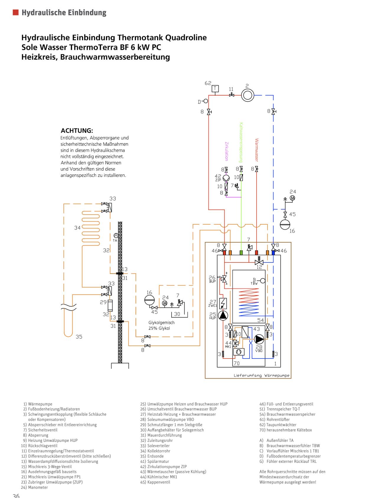

Ich habe jetzt die Daten vom WW WW [Warmwasser]-Temp.sensor und auch von der Zirk.pumpe gefunden. Siehe Diagramm unten. Da sieht man wie der Speicher normalerweise die Temp. hält. Bei Zirkulation an (ZIP: je 1h morgens uns abends 3min an / 20min aus) geht es schon etwas mehr runter, könnte allerdigs auch daran liegen, dass genau zu diesen Zeiten die Waschbecken genutzt werden.
Recht heftig ist allerdings Baden, siehe z.B. links 12.03. um 19:00 rum. Da rauscht die WW WW [Warmwasser]-Temp. (TBW) runter auf 20 Grad und dann dauert es entsprechend bis WW WW [Warmwasser] nachgemacht wird. Wenn man dann in der Badewanne liegt brrr. Das WW WW [Warmwasser] ist schon ab Hälfte Badewanne nicht mehr so warm, man bekommt gerade so die BW voll und danach geht nichts mehr wenn man z.B. Haare waschen will.
Man sieht am Diagramm auch schön wie WW WW [Warmwasser] gemacht wird mit ca. 7 Grad Spreizung bei 55 VL VL [Vorlauf] und 48 RL RL [Rücklauf].
Ich kann außen keine (Rückschlag)Ventile o.ä. erkennen. Zirkulation ist an Kaltwasser angeschlossen.
Was meint ihr? Kann ich da mit den Einstellungen etwas erreichen oder muss ich evtl. eher Richtung Hydraulik schauen?

tepee schrieb: Kann ich da mit den Einstellungen etwas erreichen oder muss ich evtl. eher Richtung Hydraulik schauen?
Miss einmal den tatsächlichen Wasserverbrauch bei einer Badewannenfüllung.
Ev. kannst auch die Hysterese kleiner setzen, zb. 5 Grad.
Die Zirku kostet dich auch was bzw. hat die badewannenfüllung nicht mit den 48°, sondern mit ca. 45° gestartet.
Wie schon gesagt, ich würde die "mehr Brauchwasser" funktion nutzen (bevor die Badewanne gefüllt" wird und diese auf 50 oder 52° einstellen...ihr benutzt die Badewanne hoffentlich ja nicht jeden Tag.
Ein Tip wäre auch, die Badewanne langsamer einzulassen.
Wenn du den WW WW [Warmwasser] Wasserhahn voll aufdrehst, verwirbelt das den Boiler ziemlich und zerstört die Schichtung.

Habe noch einige Feindaten aus den Orig.diagrammen gezogen. Der WW WW [Warmwasser]-Speicher verliert bei Nichtbenutzung um die 0,3 Grad/Std. Bei Zirkulation an scheint es etwa das Doppelte zu sein. Da die Zirk aber nur morgens uns abends wenige Minuten insgesamt läuft, ist das einigermaßen vernachlässigbar.
Hysterese kleiner zu stellen, z.B. wie von dir vorgeschlagen auf 5 Grad, dachte ich auch schon. Aber dann würde die WP WP [Wärmepumpe] noch öfter WW WW [Warmwasser] machen. So sind es auch schon 2mal am Tag bei sparsamem WW WW [Warmwasser]-Einsatz und nur 1-2mal/Woche baden, meist nur halbe Badewann für Kinder.
Heftig ist aber, dass bei der Badewannenbefüllung im oben eingefügten Diagramm innerhalb von 4min die WW WW [Warmwasser]-Speichertemp von 44,5 auf 20 Grad runterrauscht!
Beim sparsamen Duschen (5-6min mit Abdrehen beim Einseifen) scheint WW WW [Warmwasser] nur um ca. 4 Grad zu fallen.
Das ist schon ein Zeichen, dass da die Schichtung durcheinander gewirbelt wird, richtig?
Ich selbst hatte es schon mal versucht die BW langsamer einzulassen. War gefühlt nicht viel besser, habe dazu aber keine WP WP [Wärmepumpe]-Daten.
Aber es kann doch nicht sein, dass ich das Badewasser Strohhalm-mäßig einlassen muss, damit die WW WW [Warmwasser]-Temp nicht gleich runterrauscht.
Ich denke, die WW WW [Warmwasser]-Temp von 48 auf 52 zu erhöhen und/oder die Hysterese zu verringen würde nur minimal etwas bringen und gleichzeitig die WP WP [Wärmepumpe] viel mehr stressen.

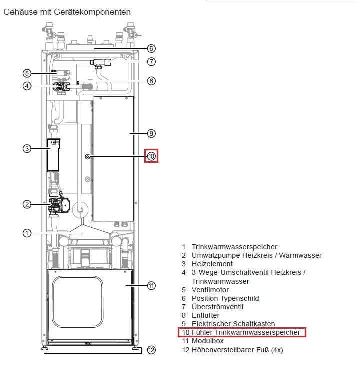

Kann es sein, dass der Speicher einerseits gar nicht gut durchgeladen wird (Sensor in der Mitte) und andereseits bei schneller WW WW [Warmwasser]-Entnahme viel zu schnell mit KW durchgeschichtet wird (Defizite bei Hydraulik) liegen?

tepee schrieb: Heftig ist aber, dass bei der Badewannenbefüllung im oben eingefügten Diagramm innerhalb von 4min die WW WW [Warmwasser]-Speichertemp von 44,5 auf 20 Grad runterrauscht!
Du weißt ja nicht, wann die WW WW [Warmwasser] Entnahme gestartet ist, die ist unterschiedlich zur Temperaturkurve.
Lt. der Montageanleitung, die ich gefunden habe, sitzt der Temperatursensor oben.

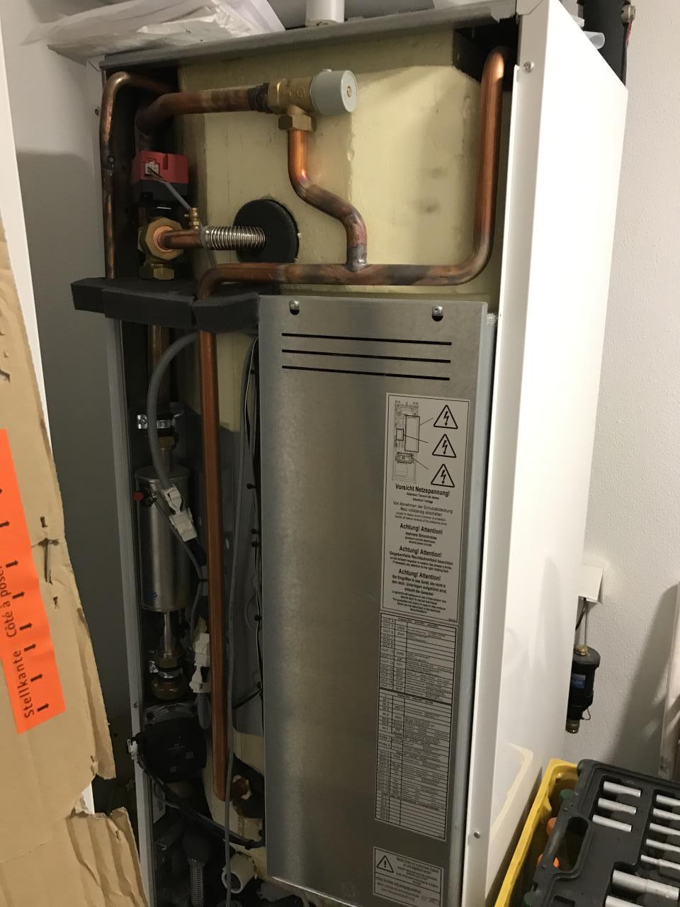

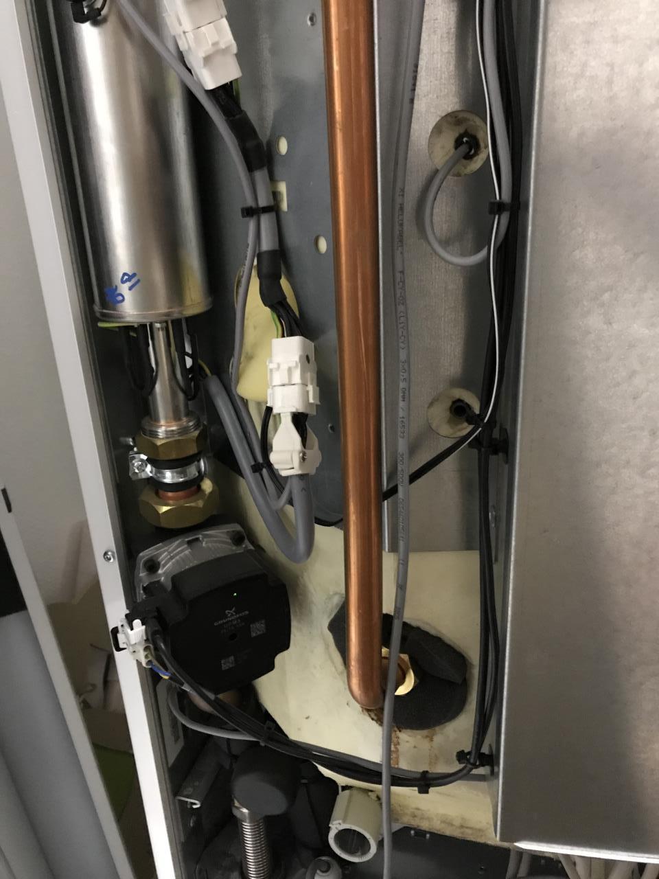

Das ist glaube ich eher eine ungefähre Skizze. Woanders in der Betriebsanleitung gibt es eine genauere Zeichnung mit den wesentlichen Komponenten und da ist der WW WW [Warmwasser]-Temp.fühler mittig. Siehe Bild unten.
Werde aber mal das Gehäuse abmontieren und selbst nachschauen.

tepee schrieb: Man sieht am Diagramm auch schön wie WW WW [Warmwasser] gemacht wird mit ca. 7 Grad Spreizung bei 55 VL VL [Vorlauf] und 48 RL RL [Rücklauf].
Einstellungen.
Als Laie tippe ich nach wie vor auf eine zu schnelle Pumpe. Die Spreizung von 7K wäre mir zu niedrig. Ich hoffe ich komme jetzt zwischen den Posts von Tepee und mete111 nicht durcheinander. Bei 7K musst du die WW WW [Warmwasser]-Bereitung bei 38 Grad starten, sofern du noch eine Zapftemperatur von 45 Grad haben möchtest (oder 42/35 etc...)... ansonsten kühlt ja der Vorlauf...
In deiner Grafik (gegen 19 Uhr) sieht man ja, dass du sehr lange, selbst mit dem Vorlauf unter einer Wohlfühltemperatur in den Speicher fährst.
Nun solltest du über eine massiv reduzierte Pumpe aus meiner Sicht, doch eine wesentlich höhere Spreizung (z.B. 20-25K) anstreben. Dann hast du im oberen Bereich des Speichers sehr bald wieder heißes Wasser, selbst wenn du nebenbei zapfst und du kannst die Starttemp recht niedrig lassen.
Zudem sollte dann der Rücklauf ja nicht sofort mitsteigen, sondern eine Zeit lang horizontal verlaufen...
tepee schrieb: Recht heftig ist allerdings Baden, siehe z.B. links 12.03. um 19:00 rum. Da rauscht die WW WW [Warmwasser]-Temp. (TBW) runter auf 20 Grad und dann dauert es entsprechend bis WW WW [Warmwasser] nachgemacht wird. Wenn man dann in der Badewanne liegt brrr. Das WW WW [Warmwasser] ist schon ab Hälfte Badewanne nicht mehr so warm, man bekommt gerade so die BW voll und danach geht nichts mehr wenn man z.B. Haare waschen will.
Das kann man auch gut in deiner Grafik sehen. Ihr startet das Vollbad und die Temperatur geht runter. Dann beginnt die WW_Bereitung (zu spät, zu tief eingestellt?) und pumpt mit rund 35Grad in den Speicher... Dass das nicht warm ist, ist halt auch klar. Zu dem ist deine TWB lange unter dem Rücklauf, wenn ich das richtig sehe. Der Vorlauf hat also kaum Zeit seine Energie an den Speicher abzugeben. Ein weiteres Indiz für zu schnelle Pumpe...
Also BW-Pumpgeschwindigkeit runter, BW-Bereiterleistung hoch.
Dann bleibt noch zu klären, mit wieviel Durchfluss, du WW WW [Warmwasser] zapfst, aber das wäre für mich erst der nächste Schritt, allerdings auffällig isses schon.

Werde mal irgendwie versuchen die Zapfmenge/min zu messen und das Badewannenvolumen rauszufinden.
Ich habe den Frontdeckel angenommen und das Innenleben inkl. WW-Fühler fotografiert. Der sitzt in etwa mittig, aber es gibt eine 2. Position etwas weiter unten. Siehe Bilder unten.
Ich vermute, dass meine WP WP [Wärmepumpe] von der Grundhardware her identisch sein sollte mit der Nibe S1255. So auch der 180l WW WW [Warmwasser]-Speicher und deren WT-Fläche. Kann es sein dass mein WW WW [Warmwasser]-Fühler dem BT6 der Nibe entspricht?
Vielleicht ist auch ein Platz oben für den BT7 vorgesehen? Im DTA Ausleseprogramm habe ich an einer Stelle "BW_oben" gefunden hmm.
Das mit euren empfohlenen Einstellungen  werde ich mal ausprobieren. Also von Automatik auf manuell und dann die Pumpengeschwindigkeit auf wieviel Prozent etwa reduzieren für den Anfang?
Übrigens, wenn nur von 40 Starttemp auf 48 Stopptemp erwärmt werden muss, dann ist sie in gut 30min fertig. Zu schnell oder normal?
@­scarpej :
WW ist auf 48 Grad Soll und 8 Grad Hysterie eingestellt. Also bei 40 Grad beginnt die WW WW [Warmwasser]-Bereitung. Sollte beim Baden auch so sein, aber die WW WW [Warmwasser]-Temp rauscht so schnell runter!
Muss noch anmerken dass die Soletemps ziemlich niedrig sind. Erste Heizsaison und RGK RGK [Ringgrabenkollektor] frisch. Kratze gelegentlich  fast an -4 Sole-Aus und die WP WP [Wärmepumpe] ist auf -6 min eingestellt. Evtl ein Grund für das langsame Nachkommen des WW WW [Warmwasser]-Vorlaufs.
