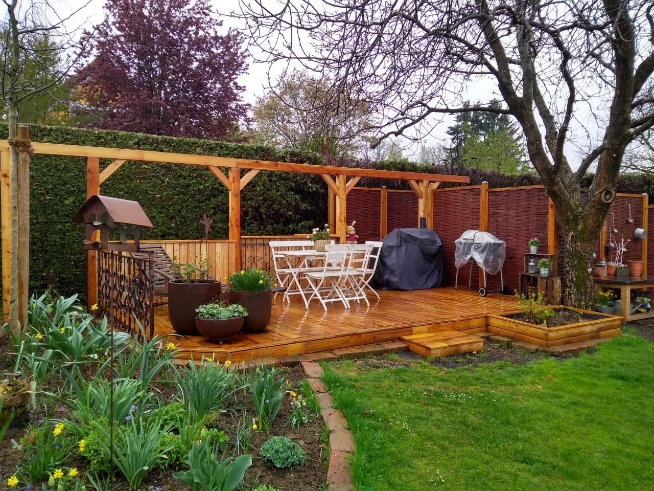

Wir haben von ca. 4 Jahren Robinie verlegt - frei bewittert. Bisher gute Erfahrung, da splittert nix.
Die Verschraubung hab ich "unsichtbar" gemacht. Sonst musst bei Robinie unbedingt vorbohren.
sieht sehr schön aus - vor allem für eine frei bewitterte Terasse. Wie oft ölst du im Jahr?

@hinterholzacht
hinterholzacht schrieb: sieht sehr schön aus - vor allem für eine frei bewitterte Terasse. Wie oft ölst du im Jahr?
Ist quasi ein Fakefoto unmittelbar nach einem Regenguss nach Abschluss der Verlegung aufgenommen. Wir ölen gar nix, d.h. vergraut wie jeder andere Holzbelag.
