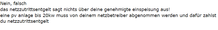

Da darf ich dich doch nochmal zitieren
2023/20230106337433.png
Wie ich das aktuell sehe sagt das Netzzutrittsgeld schon etwas über die genehmigte Einspeisung aus und zwar wird es anhand der Engpassleistung berechnet. Baue ich 20kWp, darf ich nur 6kW einspeisen dann zahle ich auch nur für die 6kW Netzzutritt und nicht für die gesamten 20kWp.
Zumindest wurde das bei mir so umgesetzt und ich sehe jetzt auch keine Grund warum es anders sein sollte?
Es gibt dazu von der E-Control auch eine recht gute Beschreibung: https://www.e-control.at/documents/1785851/1811582/Leitfaden-Netzanschluss-v1-1.pdf/9d1841bb-e09d-963c-d59f-05e7b771df85?t=1659097466014
  •  cutcher
6.1.2023  (#10)
Na dann geht das pingpong eben noch weiter...
diese aussage ist auch nicht zwingend allgemein gültig (und daher falsch)
bei mir wars bei der erstanlage strombezugsrecht 4kw, pv anlage 11,1kwp mit einspeiselimit 10kw (wr größe) --> netzzutrittsentgelt 0€
ist aber mühsam, ich wollte nur zum ausdruck bringen bis 20kw hast recht auf vereinfachten netzzutritt
falls die tatsächlichen kosten für den netzanschluss höher sind darf dir der netzbetreiber aber trotzdem die differenz auf 175€/kw zusätzlich verrechnen (dementsprechend sagt das netzzutrittsentgelt nichts aus!)
aber ich bin raus hier (und editier meine ursprünglichen posts nicht im vergleich zu dir😃)
