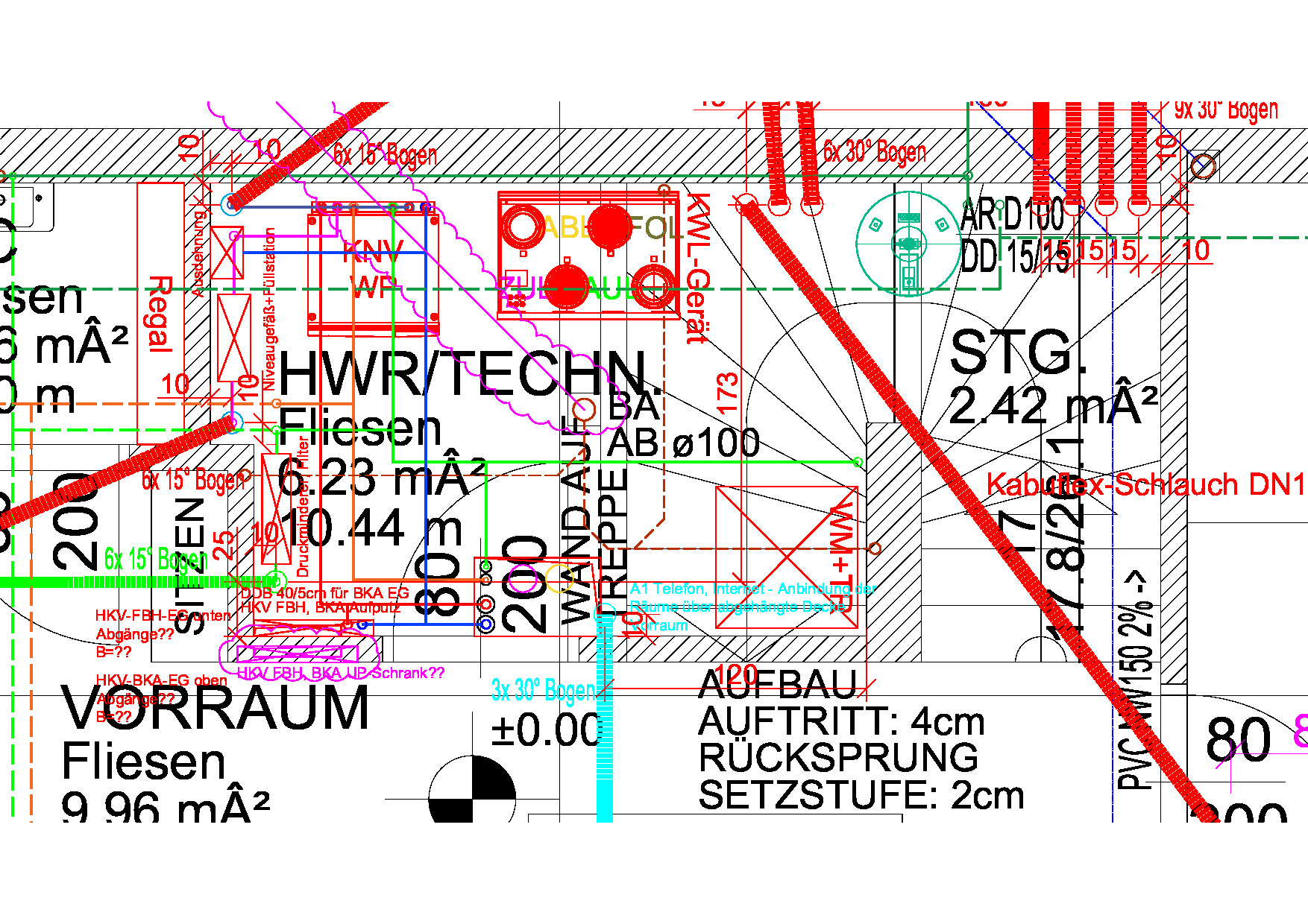

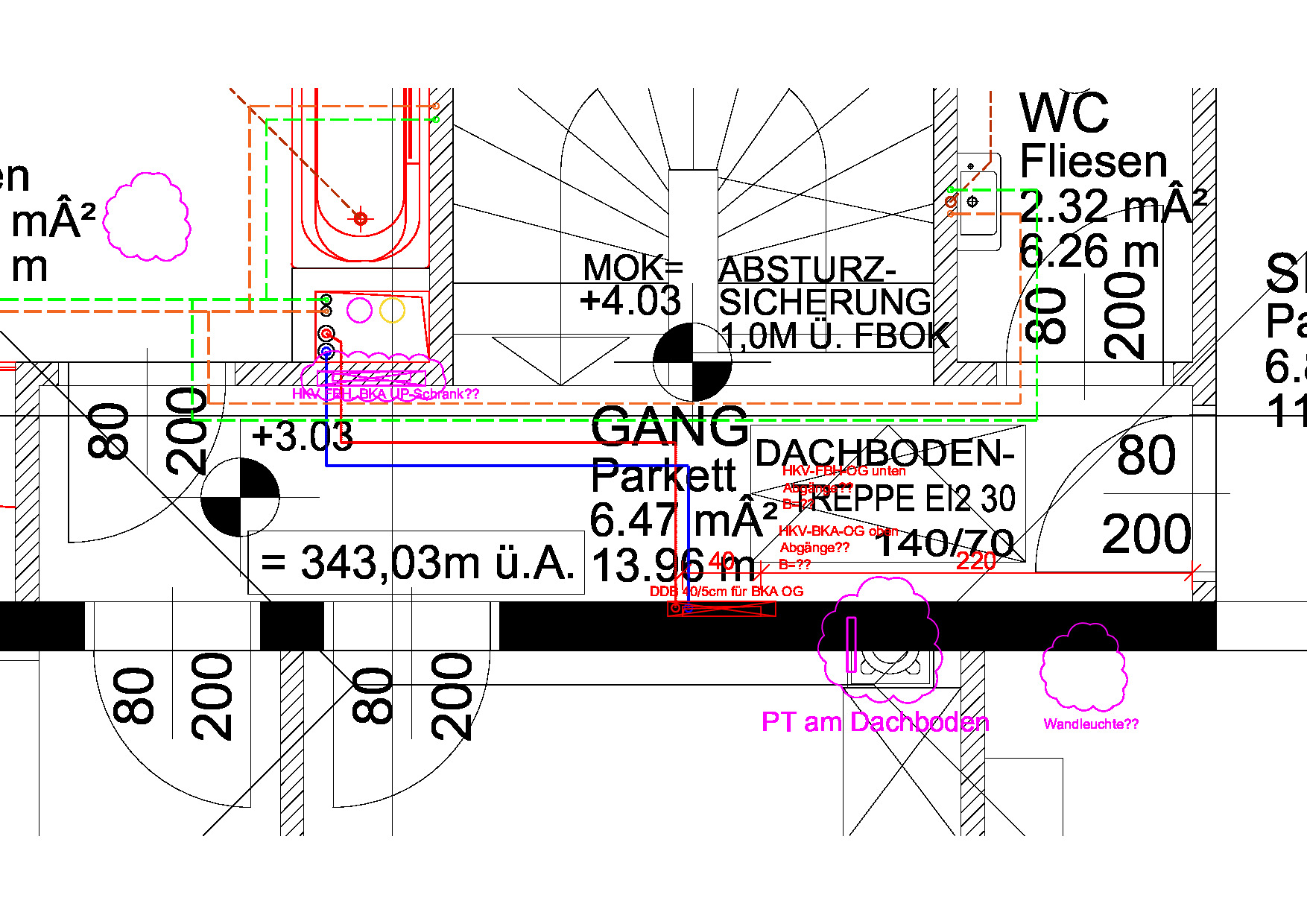

Keiner einen Tipp oder Vorschlag was besser wäre? Vielleicht hat das einer ja genauso schon gemacht... den HKV direkt vor einen Schacht mit einer 12er Wand gesetzt und hier da Probleme gehabt.... LG |
Wir haben 2 Verteiler, EG und OG. Beide sitzen in einer 12er Zwischenwand. Der Platz wurde beim Mauern komplett ausgelassen, vorm Putzen wurde an der Rückseite ein 3cm XPS als Putzträger und Dickenausgleich eingelegt und mit Netz verspachtelt. Muss/Sollte der Schacht nicht sowieso innerhalb der Luftdichten Hülle sein? Sonst wären ja auch alle anschließenden Innenwände wie Außenwände zu sehen, oder hab ich einen Denkfehler? |
Nein.. da hast du keinen Denkfehler und eigentlich schon recht damit, dass der Schacht innerhalb der luftdichten Ebene liegt.. ich werde ihn beim Dachbodenaustritt ausbetonieren oder dicht verschließen und im Technikraum so gut es geht dann aus optischen Gründen verschließen. OK, dann werde ich die Verteiler wieder wie ursprünglich geplant in die 12er Wände Unterputz setzen... im EG vielleicht ein optischer Nachteil, weil man gleich beim Eingang die 2 Kästen in der Wand sieht... aber ist hald so... Im Technikraum ist dann die Wand frei was mir etwas mit den KG Eintritten bei der Bodenplatte hilft... Danke, LG |
