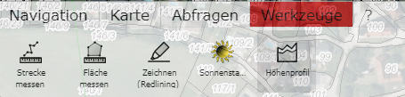

15.2.2023  (#3)
@AndiS
https://www.geoland.at/webgisviewer/geoland/map/Geoland_Viewer/Geoland
2023/2023021539955.png
Sonnenstand wählen
Aufs Grundstück klicken
Runterscrollen, Tabelle im CSV oder JSON Format downloaden

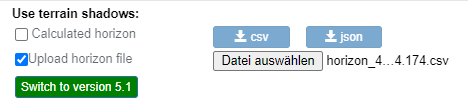

auf https://re.jrc.ec.europa.eu/pvg_tools/en/ upload horzion file anklicken und hochladen
2023/20230215221950.png
PV Daten eingeben und berechnen lassen
15.2.2023  (#4)
derLandmann schrieb: Sonnenstand wählen
wo kann man da runterscrollen?
15.2.2023  (#5)
In dem Fenster das sich öffnet mit den Ergebnissen

  •  AndiS
15.2.2023  (#9)
Danke @derLandmann für die Erklärung.
Habs bei mir getestet. Leider liefert PVGis mit diesen Daten keine glaubwürdigen Ergebnisse. Ist anscheinend Standortabhängig.
  •  AndiS
15.2.2023  (#10)
Habe die Ursache gefunden weshalb die Horizontdatei von geoland.at unglaubwürdige Ergebnisse bei PVGIS liefert.
PVGIS verwendet andere Gradangaben
Richtung geoland PVGIS
N -180°
O 90° -90°
S 180°
W 270° 90°
--> Wenn man das entsprechend in der csv Datei anpasst bekommt man brauchbare Ergebnisse.

  •  spkd
19.2.2023  (#13)
Wenn ich das richtig verstanden habe, will die jrc Seite nur die Horizont Grade beginnend mit Norden nach Osten, Süden und dann Westen. d.h. die Reihenfolge stimmt schon wenn man einfach den 2. Wert pro Zeile nimmt. Habe das mit Excel mit "=LINKS(RECHTS(A6;LÄNGE(A6)-FINDEN(",";A6));FINDEN(",";RECHTS(A6;LÄNGE(A6)-FINDEN(",";A6)))-1)" gemacht, runtergezogen und die neue Spalte in ein neues CSV kopiert - jetzt zeigt er mir einen richtigen Verlauf an.
