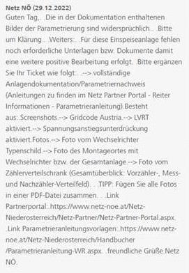

Der Elektriker soll dir genau den Screenshot senden, den er von NetzNÖ im Onlineportal erhalten hat. Eventuell können wir dir/ihm dann hier eh helfen..
  •  Ulairi
30.12.2022  (#6)
2022/20221230102375.png
Habe ich bekommen. Ich hoffe man kann es lesen.
Die Screenshots und Fotos sind kein Problem.
  •  ChrisBerg
30.12.2022  (#7)
Also er hat, nehme ich mal an, sicher viele Dinge nicht gemacht wie von NetzNÖ abverlangt wird. Die haben auch eigentlich nur das ganze nochmal von der Webseite reinkopiert was zu machen ist für die komplette Fertigstellung.
Gehe nochmal mit dem Elektriker alles durch, Schritt für Schritt, auch bezüglich den Fotos usw.

Hier noch mal verständlich aufgeführt was Netz NÖ mittlerweile möchte für die Fertigmeldung:
1) Fotos von den EInstellungen WR WR [Wechselrichter] - hier ist wichtig Netzcode Austria (das neueste Update!) dann passt der Rest der Einstellungen und man muss hier nichts mehr ändern.
2) Foto vom WR WR [Wechselrichter] Typenschild (Seriennummer)
3) Foto wo der WR WR [Wechselrichter] montiert worden ist
4) Foto vom Zählerkasten wo ersichtlich ist ob eine Zählersteckleiste montiert worden ist, Lasttrennschalter (Nachzählerhauptsicherung) sowie der Überspannungsableiter. Nullung muss ich auch gemacht werden.
5) Sollte die Anlage größer als 15kw werden muss die Zählerschleife in 16mm2 ausgeführt werden. Wird die Anlage größer als 25kw (bis 30kw) muss die Zählerschleife in 25mm2 ausgeführt werden und die rote Zählersteckleiste!
Wenn das alles gemacht wurde sollte die Fertigmeldung positiv sein.

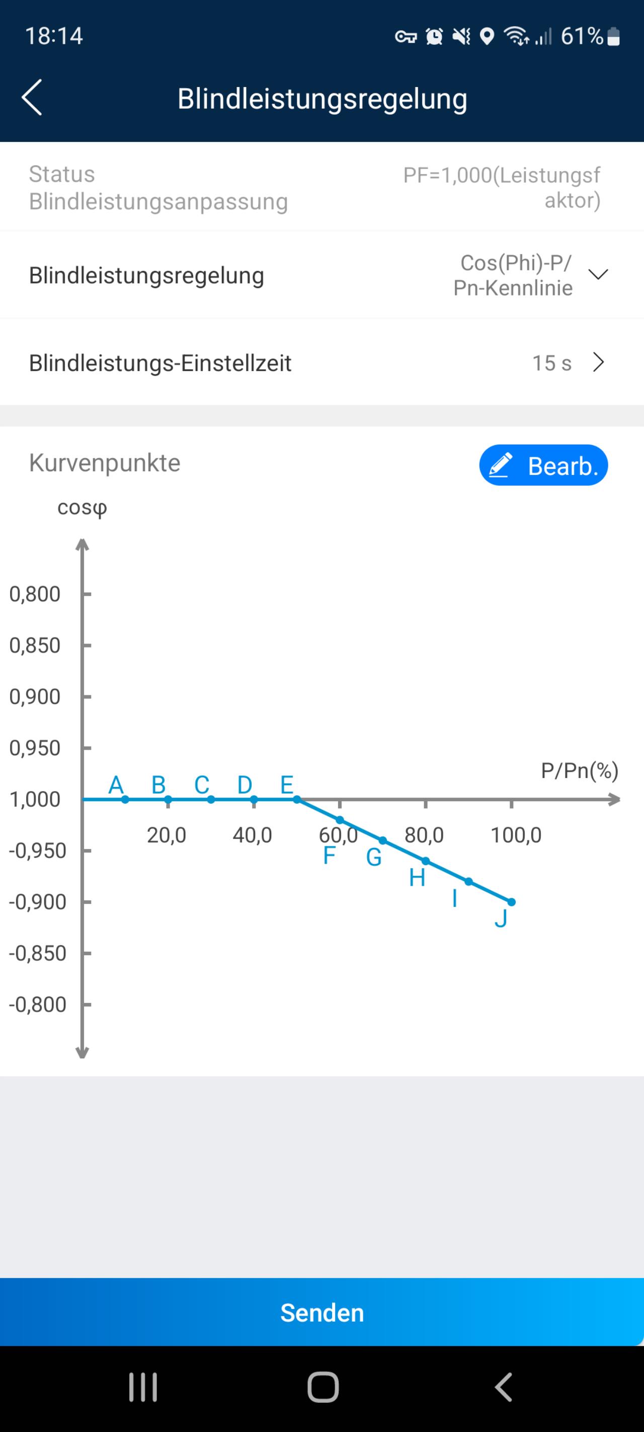

Danke für die vielen Antworten. Wie schauts mit dieser Kurve aus die Netz NÖ will?
2023/20230101787309.png
Muss ich da was umstellen? Die Werte sind automatisch so eingestellt, wenn ich Cos(phi) Kurve auswähle.
  •  ChrisBerg
1.1.2023  (#14)
So genau schaut das dort niemand an. Wähle nur beim Gridcode AUSTRIA aus und mach davon einen Screenshot zusammen wo die anderen beiden Dinger (LVRT und Spannungsanstiegsunterdrückung) aktiviert sind. Das reicht vollkommen was die Einstellungen direkt am WR WR [Wechselrichter] betreffen. Und sonst halt die anderen Sachen auch, Fotos wo der WR WR [Wechselrichter] montiert wurde und Seriennummer/Aufkleber genauer fotografieren wo auch zu sehen ist welches Model WR WR [Wechselrichter] das ist und ob das mit dem Screenshot aus der App übereinstimmt.

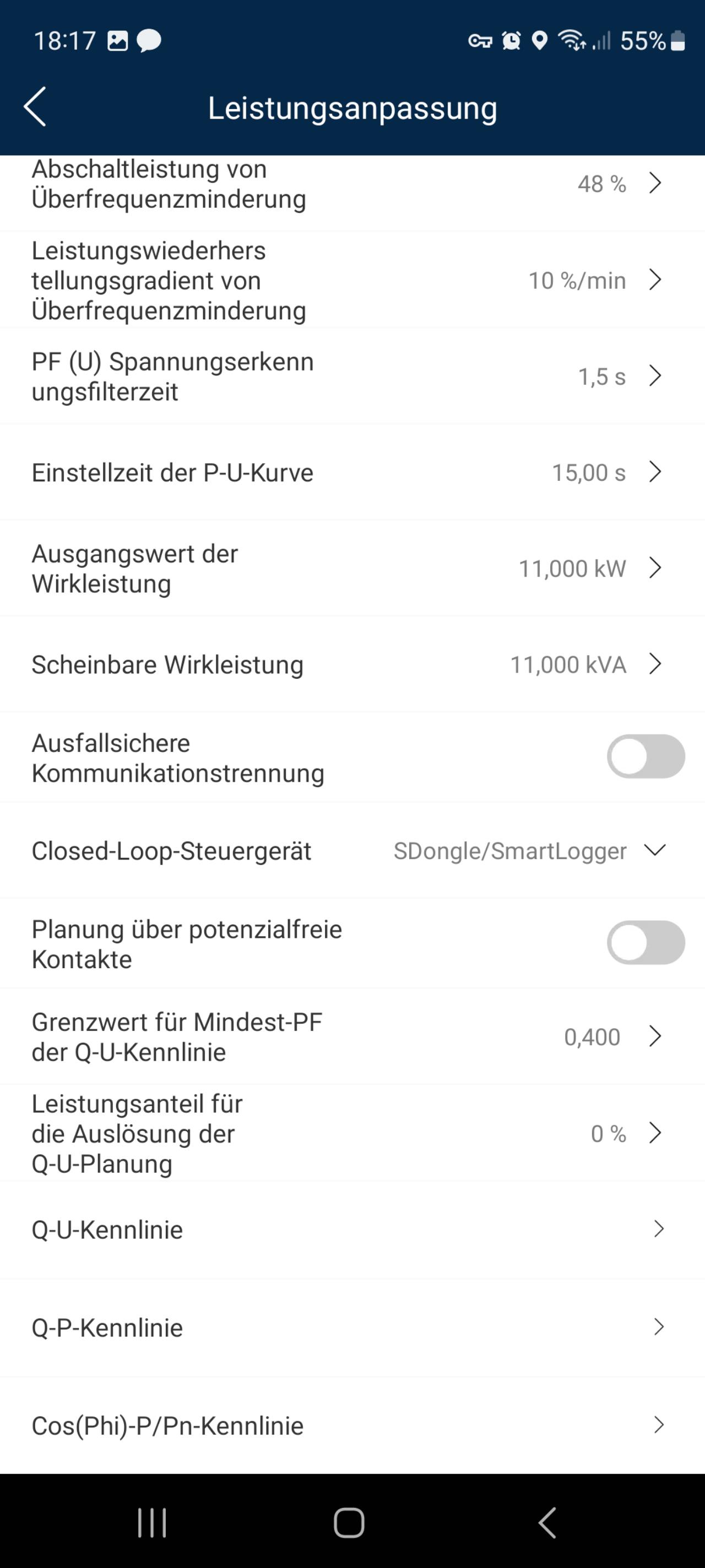

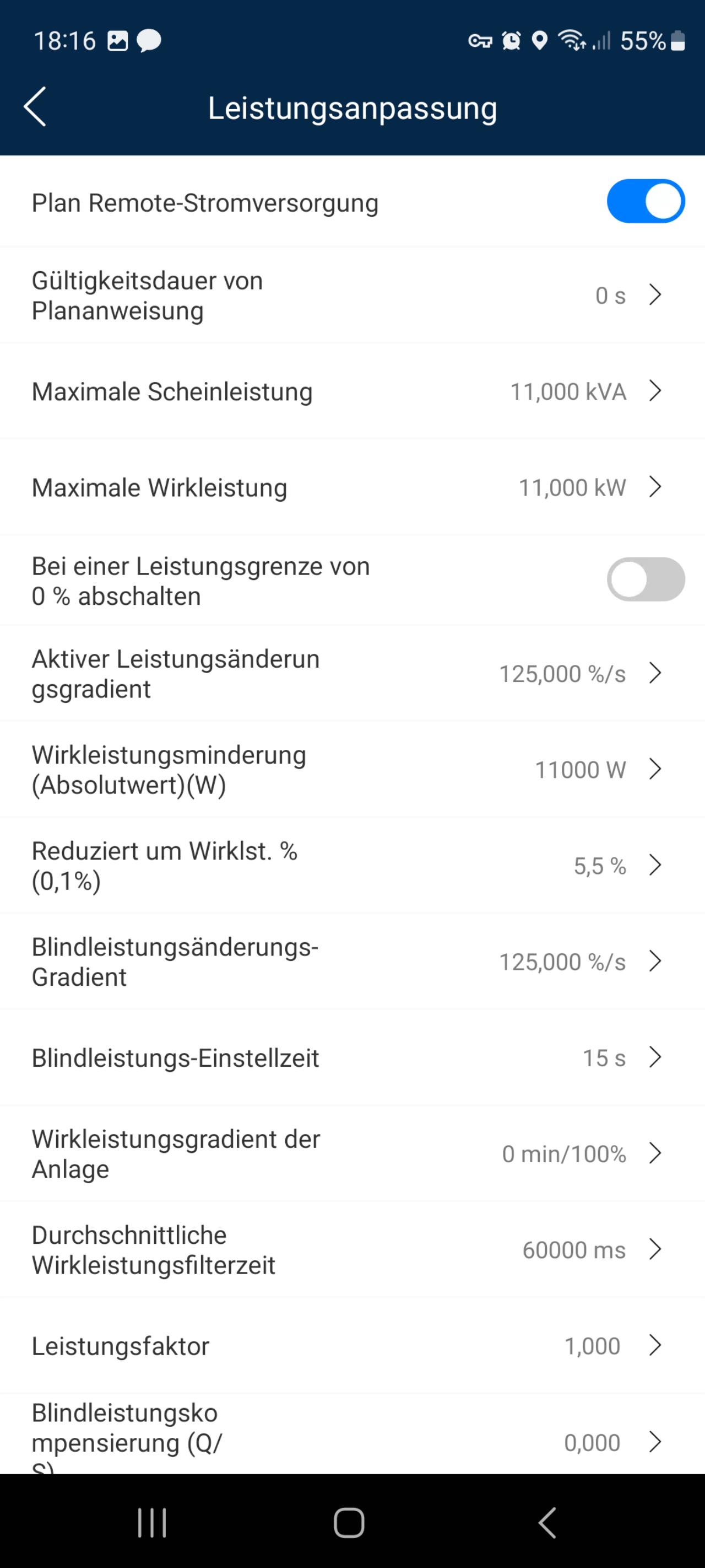

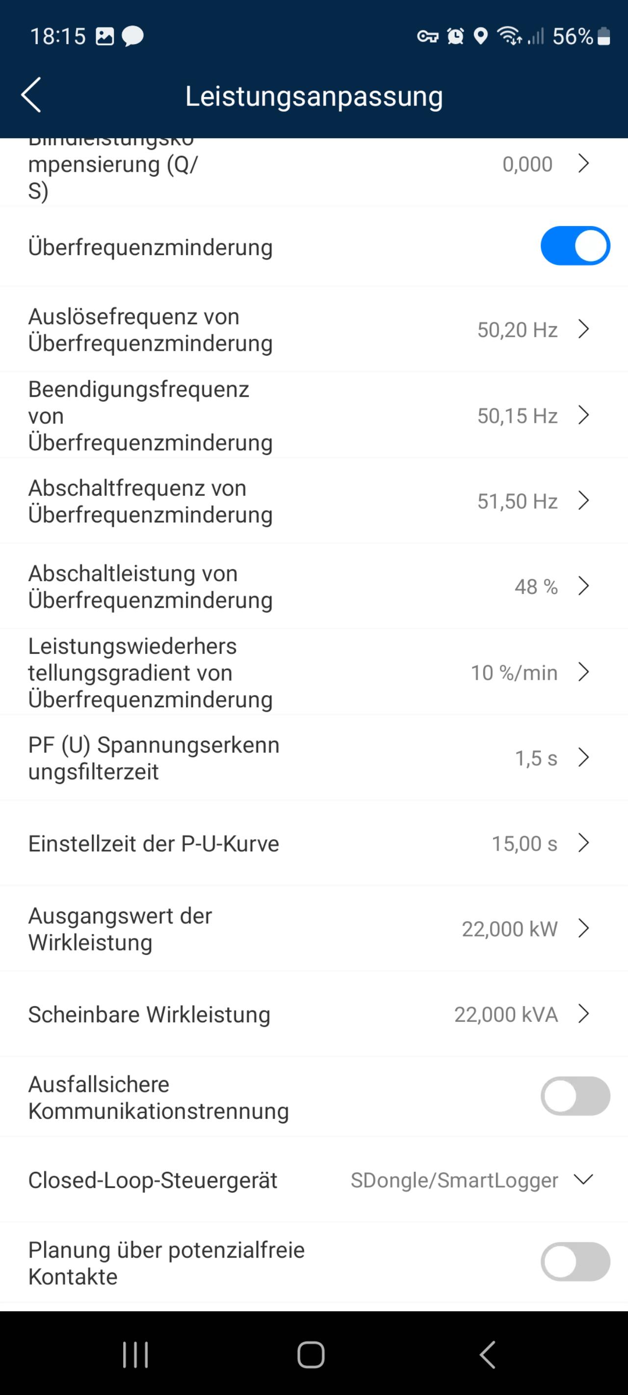

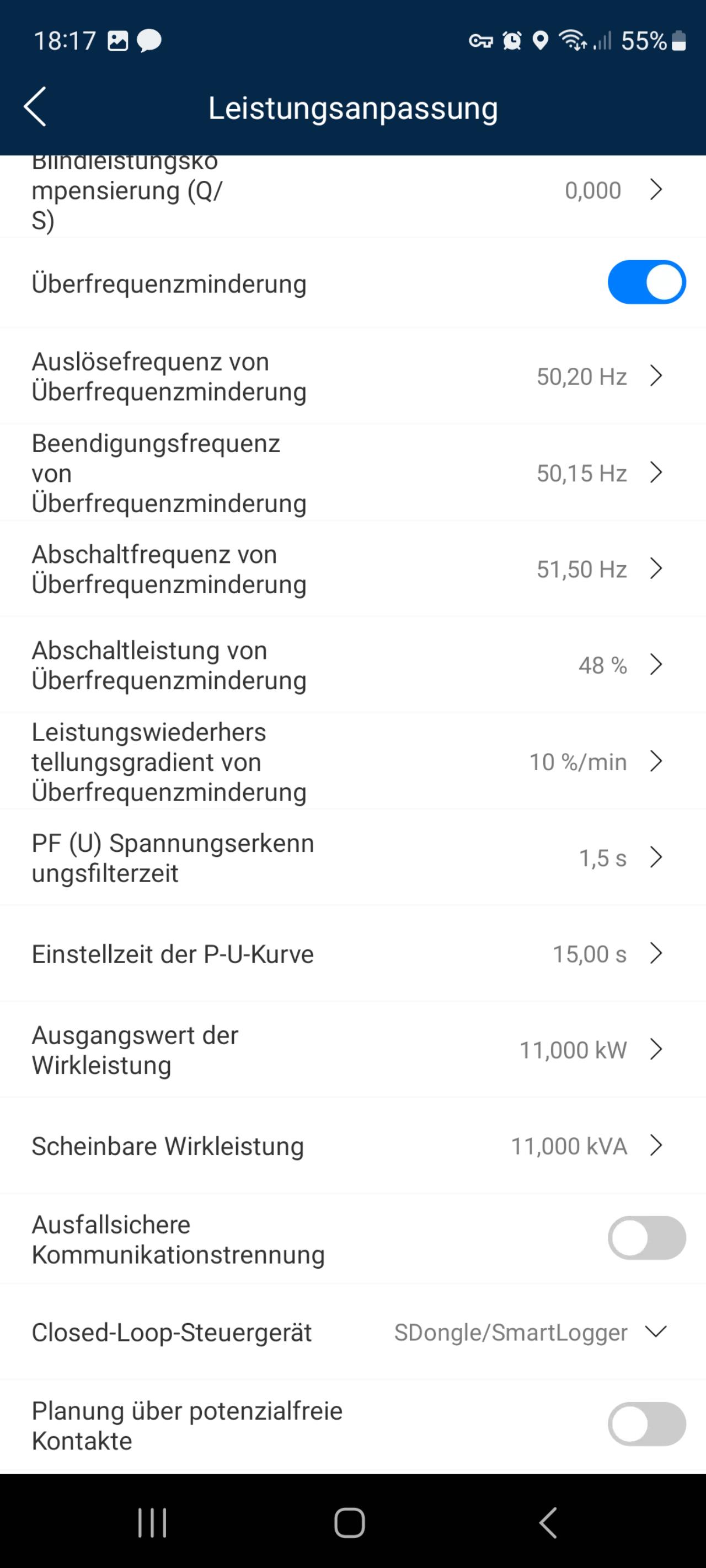

Ich muss die Gesamtleistung von 2 WR WR [Wechselrichter] beschränken. Es handelt sich um den 10er Hybrid und den 20er normalen WR WR [Wechselrichter] von Huawei.
Netz NÖ schreibt folgendes:
Der Nachweis über die dynamische Leistungsregelung fehlt..Bitte Screenshots von der entsprechenden Parametrierung des Wechselrichters senden.. . .Alternativ:. .Dynamische Leistungsregelung mittels Dongle:. .- Wirkleistungs-Steuermodus: Exportbegrenzung (kW).- Leistungsanpassungszeitraum: Gesamtleistung.- Maximale Netzeinspeiseleistung (kW).- Wirkleistungsbegrenzung für Ausfallsicherheit (%).
2023/20230117300729.png
2023/20230117338152.png
2023/20230117398977.png
2023/20230117977522.png
2023/20230117629849.png
Stelle ich das hier ein? Maximale Wirkleistung, Reduziert um Wirklst. % und Ausgangswert der Wirkleistung?
Was genau muss man bei Reduziert um Wirklst. % einstellen?
Kann mir da jemand helfen?
