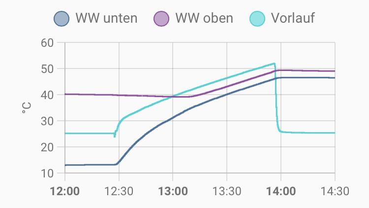

Frage: schafft die WP WP [Wärmepumpe] den berechneten Vorlauf bei -10C Außentemperatur und 51Hz Verdichtergrenze? Ich musste bei -13C zumindest bis 48Hz freigeben. Habe aber eine flachere Heizkurve.
Zur WW WW [Warmwasser]-Bereitung: ich experimentiere noch verfolge aber aktuell folgende Strategie. Ich habe die Starttemperaturen von Bedarf niedrig und Normal so gesetzt, dass sie nie anspringen. Ich Schaue in Homeassistant wenn BT7 (WW oben) unter 40C fällt. Dann starte ich per Modbus automatisch "mehr Brauchwasser" bis BT6 (WW unten) bei 46 Grad ankommt. Die HUP läuft dabei fix auf 80%. Idee: durch den hohen Volumenstrom wird die Spreizung kleiner und der Vorlauf überschiest nicht so sehr. Ich vermute alles jenseits der 50C hat nicht mehr den besten COP. Bei 55Hz sah die WW WW [Warmwasser] Bereitung heute so aus
2022/20221230652713.jpg
VL geht auf 51.8C hoch. Diese WW WW [Warmwasser] Bereitung hatte eine AZ von 5.1 Im Herbst hatte ich den Verdichter auf 25Hz begrenzt. Damit sind deutlich kleinere Spreizungen möglich. Das reicht aber nicht mehr zum Heizen. Vielleicht kann ich bei jeder WW WW [Warmwasser] Bereitung die Verdichtergrenzen per Modbus anpassen. Man muss noch schauen ob die Leistung reicht um in 3h den Zielwert von BT6 zu erreichen.
Nachteil: du heizt definitiv jedes Mal den ganzen Speicher durch. So was wie eine Teilladung ist damit nicht möglich. Und wenn im Winter BT6 schon sehr niedrig ist, geht die WP WP [Wärmepumpe] erst mal mit relativ niedrigen VL VL [Vorlauf] rein, was zunächst zu einem Abfall von BT7 unter 40C führt. Das wird aber schnell aufgeholt. Kritisch sehe ich das nur, wenn man sich gerade eine Wanne einlassen will.
Lange Rede gar kein Sinn: so ganz ohne Modbus kannst du zumindest mit Stopptemperatur bei 46 Grad und 80% HUP experimentieren.
