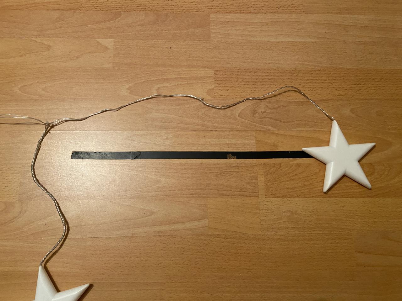

ich hab mich mal auf gut Glück angemeldet, da ich ein kleines Problem habe. In meiner Arbeit habe ich diese Lichterkette gefunden und sie passt perfekt zu meinem nächsten Bastelprojekt, da ich genau fünf Sterne brauche:

Jetzt hat die Kette allerdings tatsächlich sechs Sterne, obwohl es anders auf der Verpackung steht und ich brauche auch wirklich nur fünf Sterne.
2022/20221226867986.jpg
Jetzt wollte ich wissen, ob mir jemand weiterhelfen kann und sagen kann, ob ich einen Stern abschneiden kann und einfach die Enden fachgerecht verschließe.

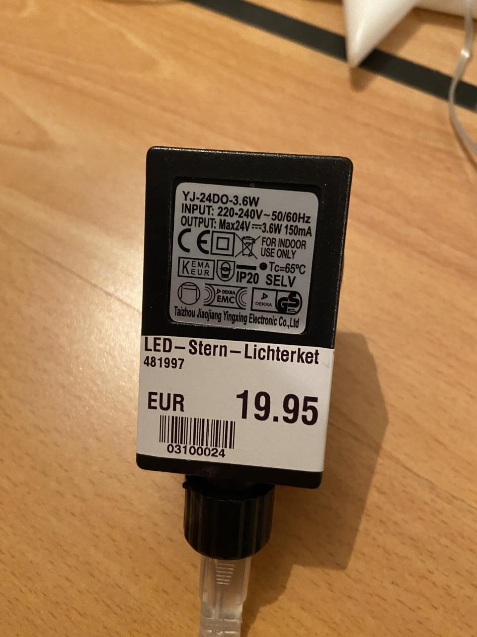

Ich bin was das Kürzen oder Verlängern von Lichterketten angeht, ein richtiger Laie. Ich hab hier auch mal ein Bild vom Trafo und vom Kabel:
2022/20221226608536.jpg
2022/20221226118701.jpg

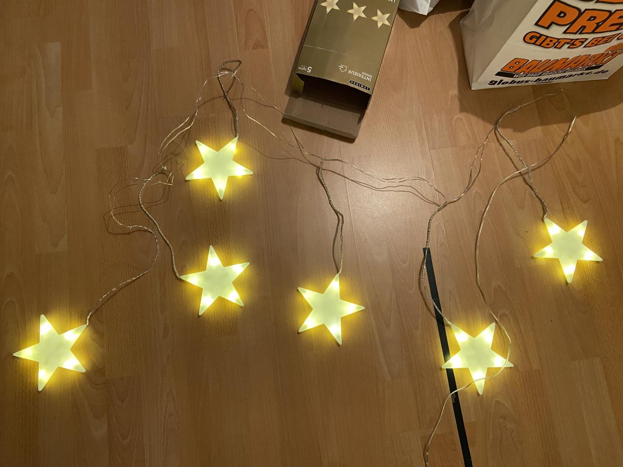

Also es gehen immer zwei Kabel zu einem Stern und zwei wieder weg. Hier mal eine nähere Aufnahme:
2022/20221226136872.jpg
Also ich kenn mich schon etwas aus, hab tatsächlich auch jeden Tag mit Lampen zu tun und muss diese anschließen. Ich bezeichne mich trotzdem mal als Laie. Also wenn es dann wirklich nur das ist, dann krieg ich das auch hin. Ich hoffe natürlich das es so einfach ist und werde mal mein Glück versuchen. Dann melde ich mich nochmal.

Auf der Anschlussleitung steht "24V" und "30x3V". Ich vermute, es sind jeweils 2 Sterne mit insgesamt 10 LEDs in Serie und 3 Stränge parallel, d.h. die 3 Stränge wären für 30V ausgelegt, werden aber nur mit 24V versorgt. Wenn das so ist, kannst du nur 2 Sterne wegschneiden!
Man müsste mal den genauen Schaltplan kennen, auf den Fotos schaut es so aus, als wäre die Zuleitung zu den einzelnen Sternen 4-adrig!
Was aber in jedem Fall funktionieren würde: Du schneidest alle Sterne ab und nimmst eine geeignete Spannungsversorgung. Wenn meine Theorie oben stimmt, dann könnest du mit einer Spannungsversorgung mit 12 bis 15V beliebg viele Sterne einzeln versorgen und bei Bedarf auch einzeln wegschalten!

Würd auch einfach den letzten Stern abzwicken.
Würd meinen, dass alle sechs Sterne parallel hängen.
Die Einzelleds haben 20mA, je Stern 5 LEDs in Serie (+ Vorwiderstand). 6 Sterne mit je 20mA parallel ergibt 120mA. Netzteil hat 150mA -》passt.
Würden immer 2 Sterne seriell zusammen geschalten sein, bräuchtens nur 60mA. Da hätten die Chinesen kein 150mA Netzteil verbaut! 😉
