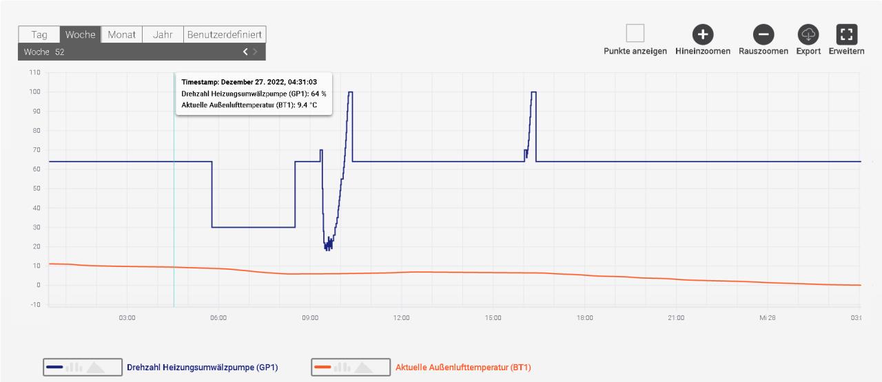

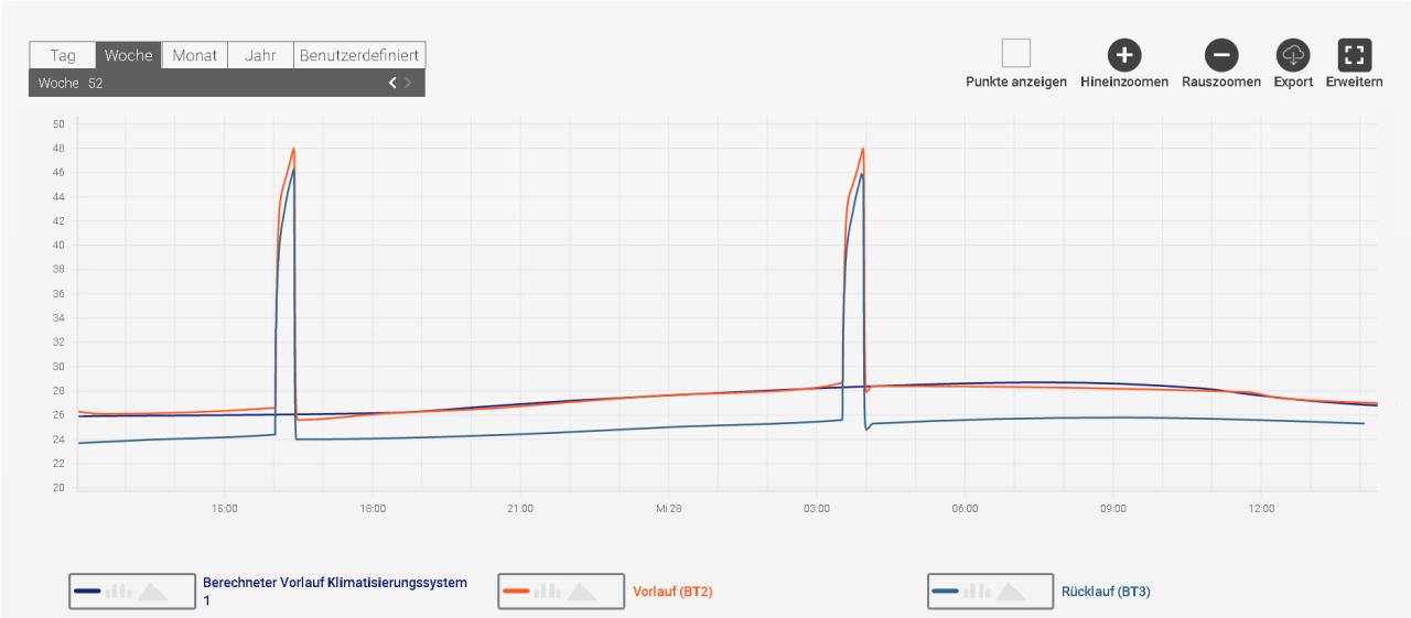

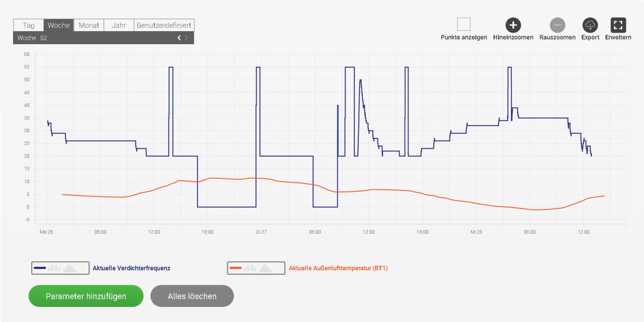

so läuft das werkls jetzt...
2022/20221228834936.png
wunderschönes modulationsverhalten leistung vs außentemperatur...
2022/20221228479676.png
2,5K spreizung, ein bissl wenig für ein 'normale s' system...
2022/20221228676783.png
umwälzpumpe fest auf 65%
stell sie mal auf 50%
da wird es einen hauch kühler im haus (vorlauf bleibt gleich wg heizkurve, rl wird kühler, mittlere heizwassertemperatur sinkt etwas), perfekt für einen weibsentest ob sie es merken.
sag nur nie daß es meine idee war...

hier zum jahresabschluß noch 2 bilderbuchlogs deiner anlage,
jeweils der verdichter über der außentemperatur...
2022/20221231249860.png
1 woche weihnachtlicher wärmedienst im hause kraweuschuasta:
links sehen wir den typischen wintertag um die +/-0°C da tuckert sie ganz gemütlich bei 30hz dahin - erhöhtes standgas...
rechts wirds warm, wir sehen ab knapp 10° ist die mindestleistung noch immer zuviel und wir takten. 1 takt dauert 6-12h ... emoji
und jetzt ganz aktuell aus dieser woche, da kommen wir aus den sehr milden tagen zurück zu den typischen um die +/-0°C...
2022/20221231896072.png
und schon wird wieder moduliert...
hier bei größerer tag/nacht-dynamik sehr schön gegenläufig zur außentemperatur...
man sieht an den schmalen warmwassertakten daß gar nicht stimmt was oft behauptet wird daß moderne bauten vom warmwasserwärmebedarf dominiert werden - zumindest nicht solange man keine zirkulation betreibt...
lauft super!
emoji
schätzung zu betriebskosten/strombedarf:
wir haben in unserer auslegung 11.000kwh für heizung & warmwasser drinnen.
wenn ich die anlage so anschaue glaub ich das wird weniger. wahrscheinlich war der nutzungsgrad der gastherme noch schlechter als angenommen.
die prognose steht auf ~ 2.000kwh antriebsstrom für die wärmepumpe.
historisch in den letzten 10 jahren wäre das ~ € 300,- gewesen, aktuell muß man die strompreise ja würfeln. aber das wird auch wieder vorbeigehen...
