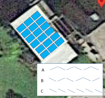

Ich bekomme gerade eine PV Anlage auf mein Carport. Ich habe kurz eine Skizze gemacht mit der Auslegung der Module. Variante A war geplant. Durch einen Fehler der Monteure wurde jetzt Variante B gebaut.
Ich würde schätzen das Variante B nur minimal schlechter ist als Variante A und würde das so akzeptieren. Dafür kommen auf die Seiten windschutzbleche.
Variante C hätte ich rein intuitiv als beste Variante empfunden, wurde allerdings von Solaredge Designer als deutlich schlechter als A/B eingestuft (wegen Abschattung).
Macht das für euch auch Sinn?
Lg Peter

ich denke mal der ertrag sollte ident mit A sein. warum glaubst du er wäre schlechter?
wenn dir die firma auf ihre kosten windbleche montiert würd ich es lassen.
(Platz für Windbleche ist vorhanden?)

Variante B seh ich eher wegen der Anfälligkeit gegen Wind kritisch
20.12.2022  (#3)
Ich habe Variante (SE) C mit Ost-Ausrichtung am Carport liegen

Eigentlich sollte es ja einen Ballastierungsplan geben und der Hersteller der Unterkonstruktion gibt auch vor, wie man es sinnvoll belegt (vgl. Ballastierungsplan), B ist windanfälliger, da sollten zumindest Abschlussbleche dran.
Vom Ertrag her a und b gleich. Bei c müssen die Reihen natürlich weiter auseinander damit es eben keine Selbstverschattung gibt.
Lass die einfach so bauen wie geplant und die Unterkonstruktion umlegen, kann doch nicht so lange dauern.

alpenzell schrieb: Eigentlich sollte es ja einen Ballastierungsplan geben
das stelle ich mal in frage, dann hätten se ja auch n montageplan gehabt ;)
alpenzell schrieb: Lass die einfach so bauen wie geplant und die Unterkonstruktion umlegen, kann doch nicht so lange dauern.
je nach system bedeutet das: einmal alles runter und neu, bzw launische nacharbeit mit gereiße und gerupfe.
wenn das optisch nicht unangenehm auf dem carport sichtbar ist, würde ich das so lassen und dafür die nachberechnete statik/ballastierung verlangen, denn mit offenen seiten muss das deutlich  höher ballastiert werden und /oder windbleche dran.
wenns neu soll, beim umbau dabei stehen bleiben.

Was hast du für einen UK Hersteller und System?
Glaube nicht dass du von einem UK Hersteller eine Freigabe oder einen ballastierungsplan erhältst.
Die Konfiguration deckt nämlich kein Windgutachten ab.
Es haftet somit zu 100% der Errichter!
