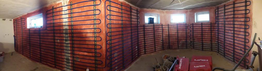

19.12.2022  (#14)
trägheit ist nur dann von nachteil wenn man sich mit dem kachelofen die haare fönen will...
ersetze trägheit durch speichermasse und der 'bug' wird zum feature... emoji
ein großes plus auch von meiner seite zur wandheizung. immer noch unterschätzt und gerade in der sanierung oft der goldene schnitt zur flächenheizung ohne estrich/parkett rauszureißen.
wir sanieren mittlerweile jahrhunderte alte denkmalgeschützte objekte bis zu schlössern mit wandheizung...
2022/20221219529281.jpg
