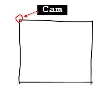

Frage zu den Cams: hat jemand eine Cam gefunden, die ich am Hauseck oben installieren kann und die mir beide Seiten des Hauses anzeigen kann - siehe stümperhafte Zeichnung.

Da würdest ja quasi eine 270° Kamera benötigen... Anscheinend gibts sowas schon von der Fa. Pelco.
https://www.pelco.com/products/cameras/panoramic-ip-cameras/12-mp-optera-multi-sensor-panoramic-ip-cameras/optera-270-imm12027/
21.12.2022  (#52)
@altenberg
Von Unify gibts auch 360° Dome Kameras.
Solche Kameras hat fast jeder Anbieter im Programm. Suche nach schwenkbaren Kameras oder PTZ-Kameras (pan, tilt, zoom).
Gibt in der Regel auch eigene Halterungen für Hausecken.

@Barista:
PTZ war mir schon ein Begriff, aber alles was sich bewegt, wird irgendwann einmal defekt. Deshalb eben Suche nach einer fixen Variante.
https://eu.store.ui.com/collections/unifi-protect/products/unifi-protect-ai-360 könntest du zB unter einem Dachvorsprung am Eck montieren.
