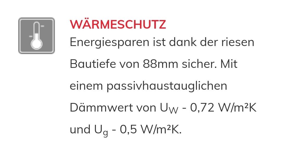

-Actual Fenster Ug0,5

Wenn dann noch Kondensat an den Fenstern auftritt, dann liegen auch Mängel an den Fenstern vor. Actual ist zwar nicht "das Qualitätsfenster", aber es sollte schon dem allgemeinen Wärmeschutzstandard an den kritischen Stellen entsprechen.
