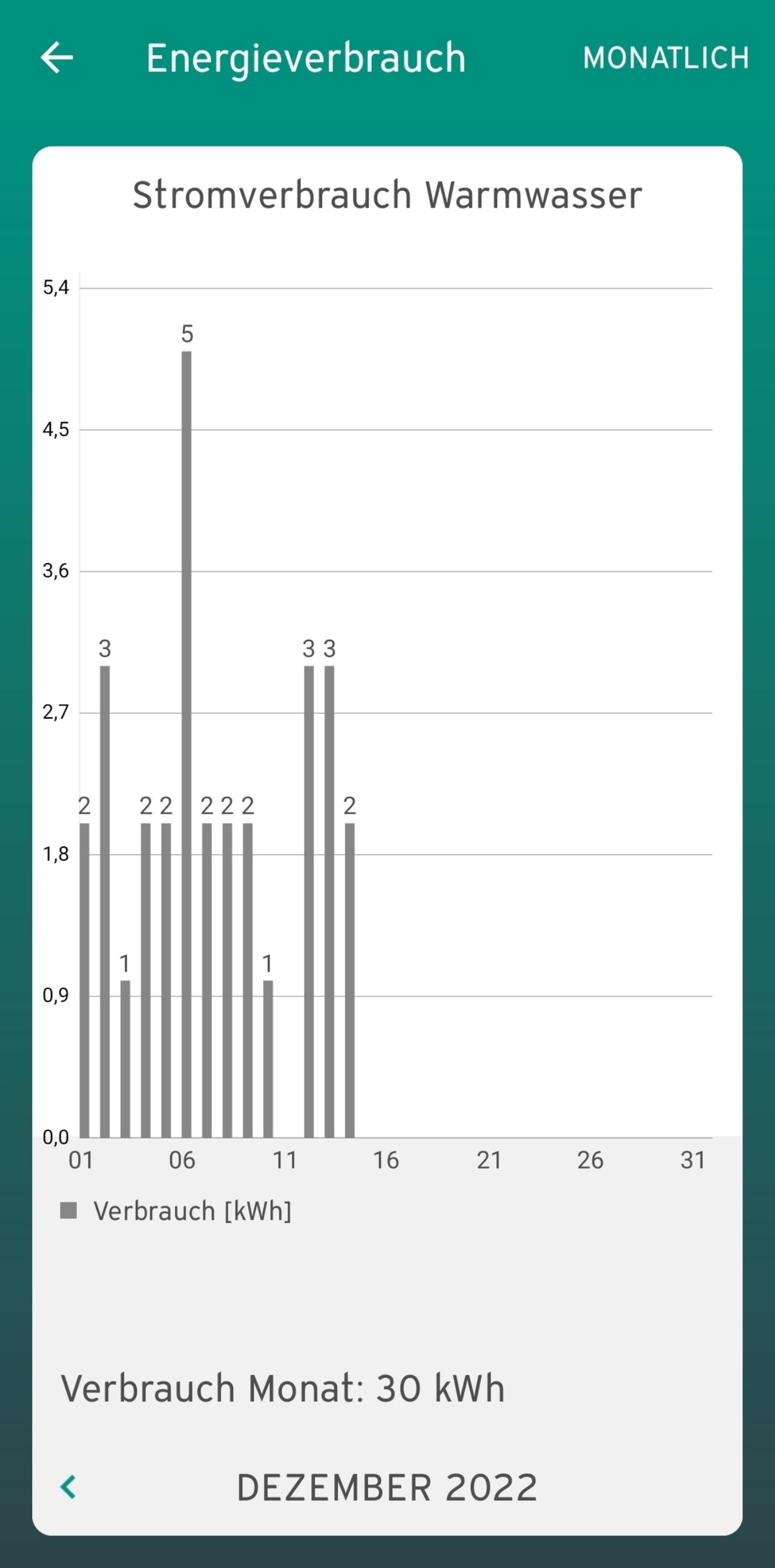

Wir (3 Personen) kommen mit 190l aus, anderen wäre das aber eventuell zu wenig. Frau und Kind baden fast täglich am Abend, ich geh lieber duschen. Kalt wurde das Wasser noch nie, nur dann, wenn ich mal wieder etwas optimieren wollte 🤣
WW wir bei uns zwischen 6:00 und 12:00 sowie 15:00 und 20:30 erzeugt (auf 50°C) mit einem größeren Speicher kann das sicher reduziert werden. Andererseits verbrauchen wir für die WW WW [Warmwasser] Produktion recht wenig Energie, so schaut es bei uns zB. im Dezember aus:
2022/20221215779002.jpg
Die 50°C schafft die WP WP [Wärmepumpe] ohne Heizstab.
Anmerkung: keine Ahnung wofür wir am 6. Dezember 5kWh verbraucht haben, die Regel sind eher 2-3.
