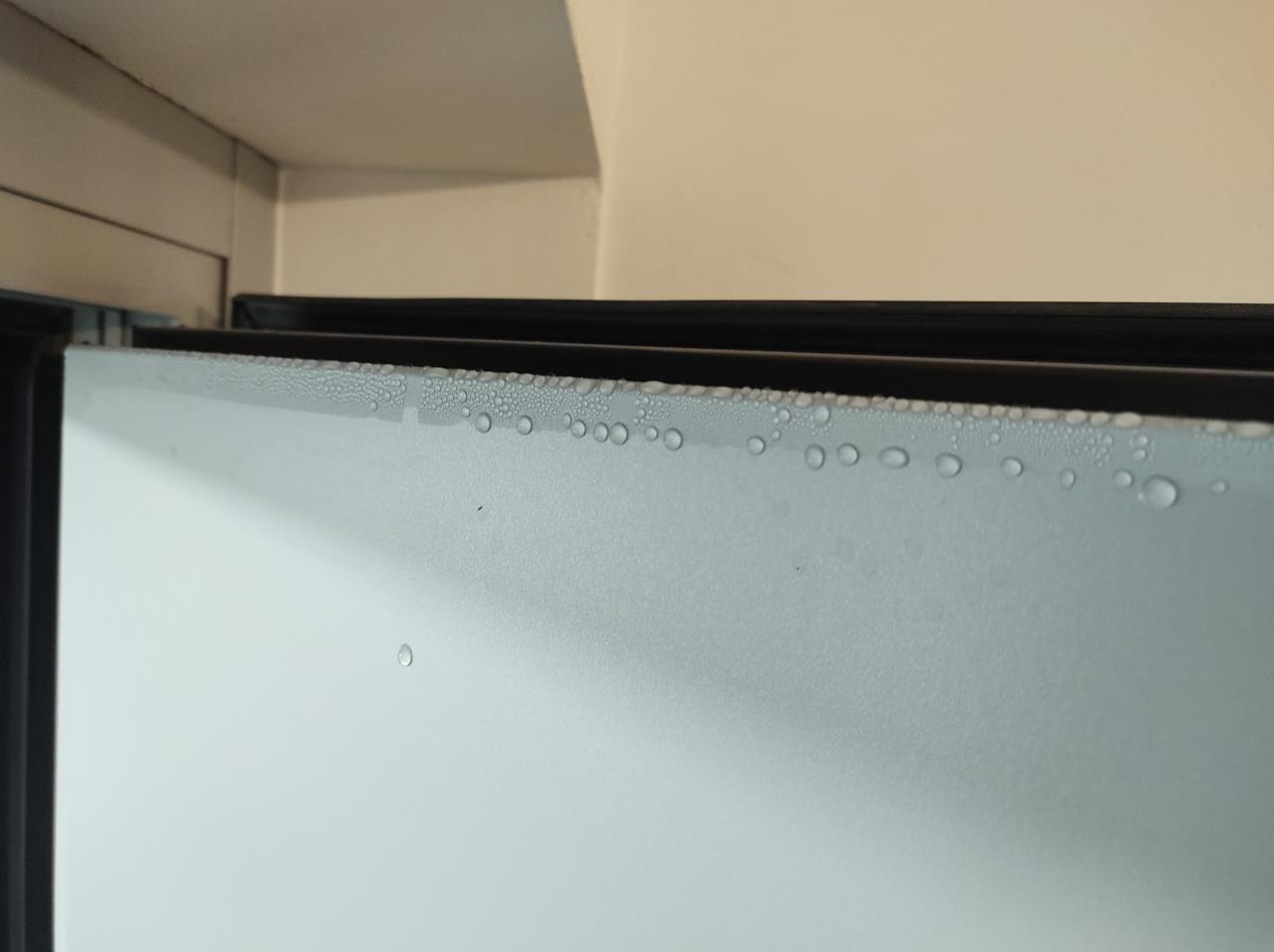

Hallo, eventuell kann jemand helfen.
Gegebenheiten: Neubau, Ziegelmassiv mit Wdvs. Haustür überdacht.
Seit kurzem beobachte ich bei tiefen Temperaturen draußen, dass es außen an der Haustür Wassertropfen gibt, und es sogar soviel Wasser gibt, dass es an der Haustür runterläuft.
Was kann das sein?
Ich tippe auf eine undichte Türdichtung?
Wie kann man das beheben?

Wir hatten das Problem anfangs auch. Bei uns war es, weil wir die Haustür nicht verschlossen haben. Seit wir immer zusperren, ist kein Kondensat mehr vorhanden.

14.12.2022  (#2)
Türe ist bei uns immer zugesperrt, das schließe ich schon Mal aus.

Tippe mal auf Dampfdruck. Der Dampf drückt raus, dort kondensiert er sofort aus bei diesen Temperaturen

Darf ich fragen welcher Hersteller das von der Türe ist. Ist das Kondensat nur an der Oberseite oder auch seitlich im Türrahmen?
14.12.2022  (#5)
Haben wir auch, wenn nicht zugesperrt ist. Anpressdruck entsteht erst mit der Mehrfachverriegelung. Die feuchtwarme Luft kondensiert an der kalten Aluschale.
Hatten wir zuvor auch im zugesperrten Zustand. Letzten Winter wurde die Tür nachjustiert und somit der Anpressdruck erhöht. Seitdem ist hier immerhin Ruhe.
