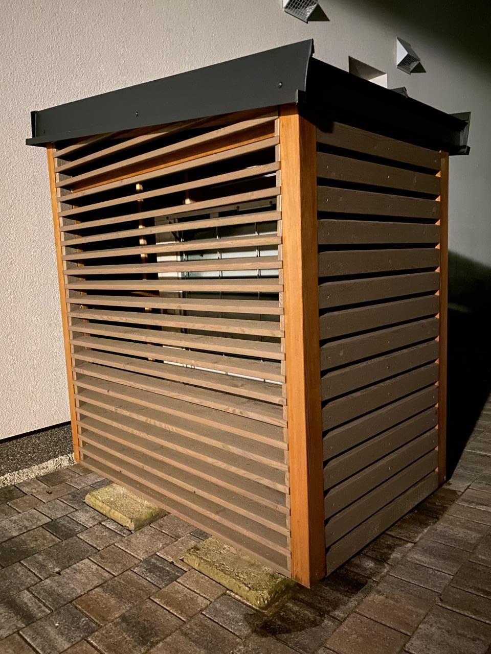

  •  Nelka67
15.12.2022  (#22)

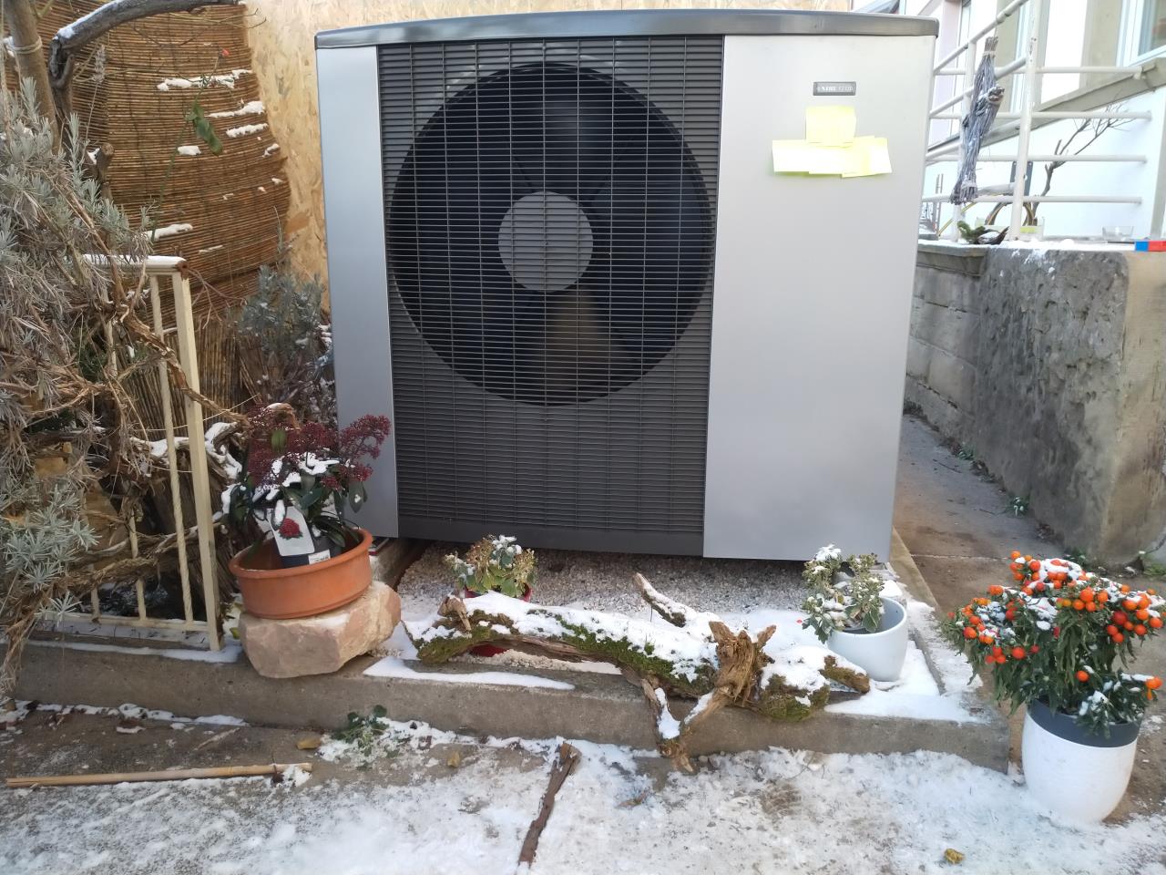

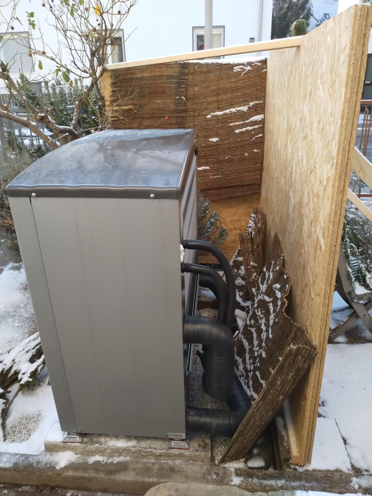

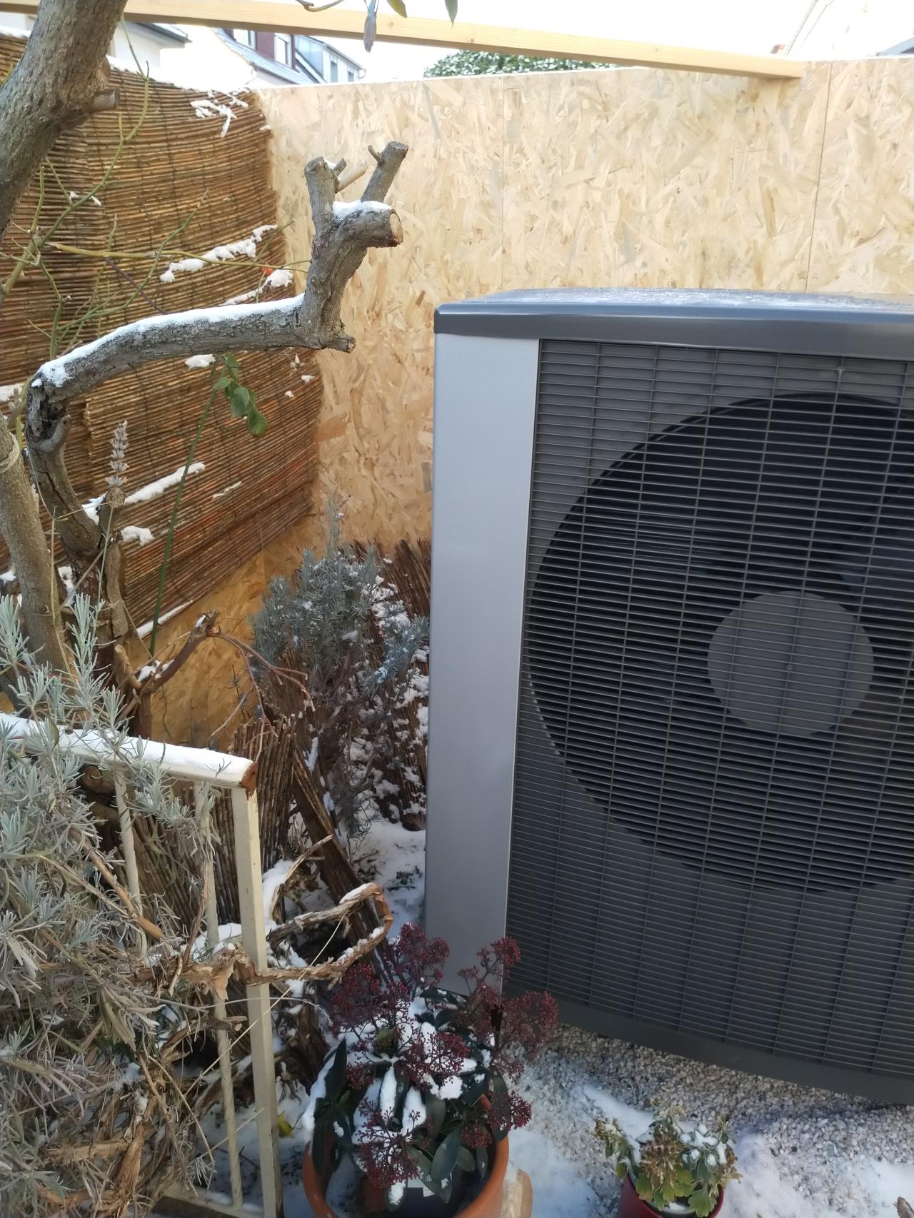

2022/20221215291826.jpg
2022/20221215308624.jpg
2022/20221215841577.jpg
2022/20221215765768.jpg
Die LWP LWP [Luftwärmepumpe] steht 90Grad zum Haus, saugt und pustet also parallel zu unserer Hauswand. Entfernungen sind alle gemäß Anleitung. Seitlich 60cm zu Treppenwand (80cm hoch) und zur Holzwand. Hinten 50cm zur Holzwand bzw 5-6m zur Grundstücksgrenze. Normaler Zaun. Nach vorne pustet sie in unsere Einfahrt: 3,50m, dann Mauer (1,50m hoch). Die Holzwand soll noch mit Schallisolationsschaumstoff beklebt werden, wird erst in den nächsten Tagen geliefert.
Die Holzwand steht erst seit seit 5 Tagen, kann also mit dem Lärm nichts zu tun haben. Die LWP LWP [Luftwärmepumpe] stand erst 3Tage im Oktober, als wir das erste Mal den Installateur kommen ließen ( der ja auch subjektiv der Meinung ist, die Pumpe hätte ein lauteres Grundgeräusch).
Interessant ist vielleicht der Sockel. Da scheint es verschiedene Meinungen zu geben: massive Betonplatte gegen zwei Steinschienen, hier letzteres.
Die Holzwand mit Schaumstoff soll Provisorium sein (so sieht's ja auch aus), Nibe bietet keine passenden Gehäuse an, es liefe also auf eine individuelle Anfertigung raus, oder auf eine Lärmwand wie an Straßen, z.B. cocowall.
15.12.2022  (#23)
Nelka67 schrieb: Aufstellung ist regelgerecht. Sie steht nicht in der Ecke, nicht gegen die Hauswand, sondern rel. frei
Ähm ja. Von steht "relativ frei" sind wir leider meilenweit entfernt! Mich wundert da nichts um ehrlich zu sein.
Du hast hinten Holz und irgendein Graffl, das den Luftstrom behindert, du hast seitlich halbhoch Beton, du hast auf der anderen Seite eine Holzwand und du hast in Ausblasrichtung auch einen schallharten Untergrund (Beton).
Jeder dieser Punkte gibt einen bewerteten db(A) Zuschlag.
  •  Nelka67
15.12.2022  (#24)
Ausblasrichtung hat Beton. Ein Punkt für dich, auf diese Problematik sind wir nicht hingewiesen worden. Danke.
Holzkonstruktion und Geraffl ist neu und hat die vorhandene Lautstärke nicht verstärkt, wie gesagt.
Luftstrom wird behindert? Andere LWP LWP [Luftwärmepumpe] stehen vor der Hauswand, wir müssen doch einen Windschutz erstellen. Dieser steht im geforderten Abstand. Diesen Einwand versteh ich nicht.

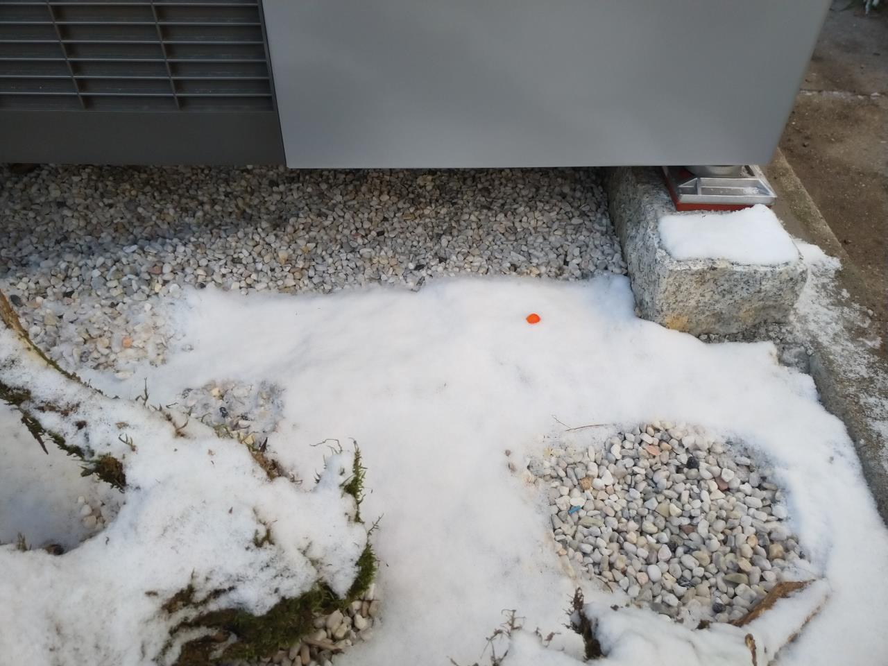

  •  Wiesi87
15.12.2022  (#25)

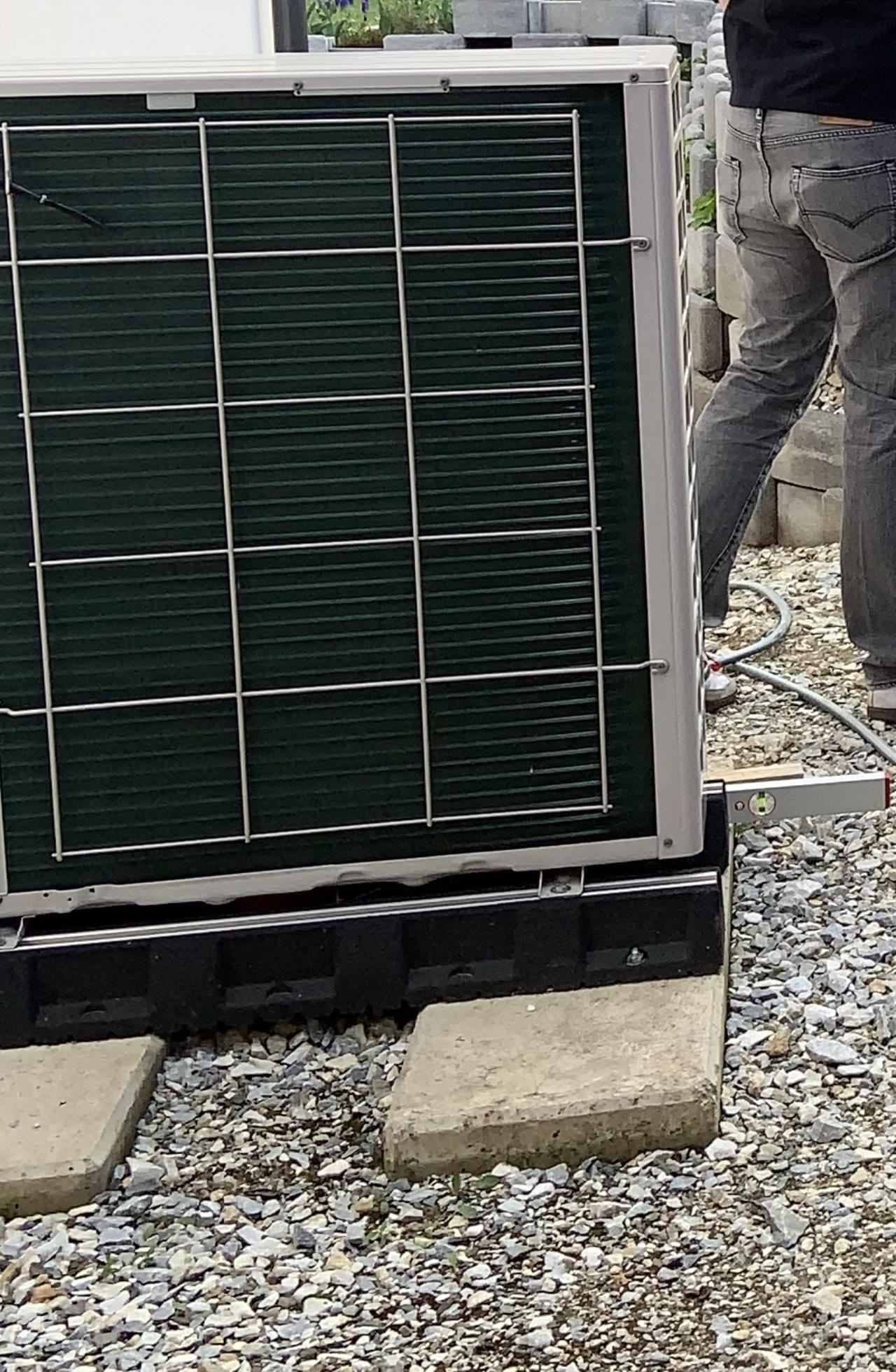

Also die mickrigen Dämmunterleger unter den Füßen zusammen mit den Steinschienen wird Vibrationen auch nur befördern. Wie seid ihr auf die Idee mit dem Granit gekommen? Ich habe zwei Betonfundamente die auch bis zur Liapor Schüttung gehen und darauf 10 cm hohe Gummi-Dreieckssockel mit eingegossenen Befestigungsschiene.
Bei eurer Lösung, sieht es für mich nach viel Körperschall aus. Die Steinschienen werden da sicher mitangeregt.
Ich glaube nicht, dass euer Problem der Luftschall ist, weshalb hier Schaum auf der Platte vmtl. nur wenig bringt.
2022/20221215641489.jpg
2022/20221215967767.jpg
Warum müsst ihr einen Windschutz machen?
  •  Stef89
16.12.2022  (#26)
Die Standfüsse der Nibe müssen nicht nochmals extra mit Gummisockel entkoppelt werden, diese sind bereits entkoppelt vom Gerät. Wir haben auch die F2120 und unsere steht mit den Standfüssen fix auf zwei Betonfundamentstreifen und ich habe keinerlei Probleme mit dem Lärm (oder das sie ungewöhnlich laut ist).
  •  Nelka67
16.12.2022  (#27)
Gar nicht! Das mit den Granitblöcken haben die Installateure so gemacht, da wurden wir nicht gefragt. Die Gummifüße kamen auch erst nachträglich, nach der ersten Beschwerde, und ich habe auch schon gedacht, dass es effektivere geben muss.

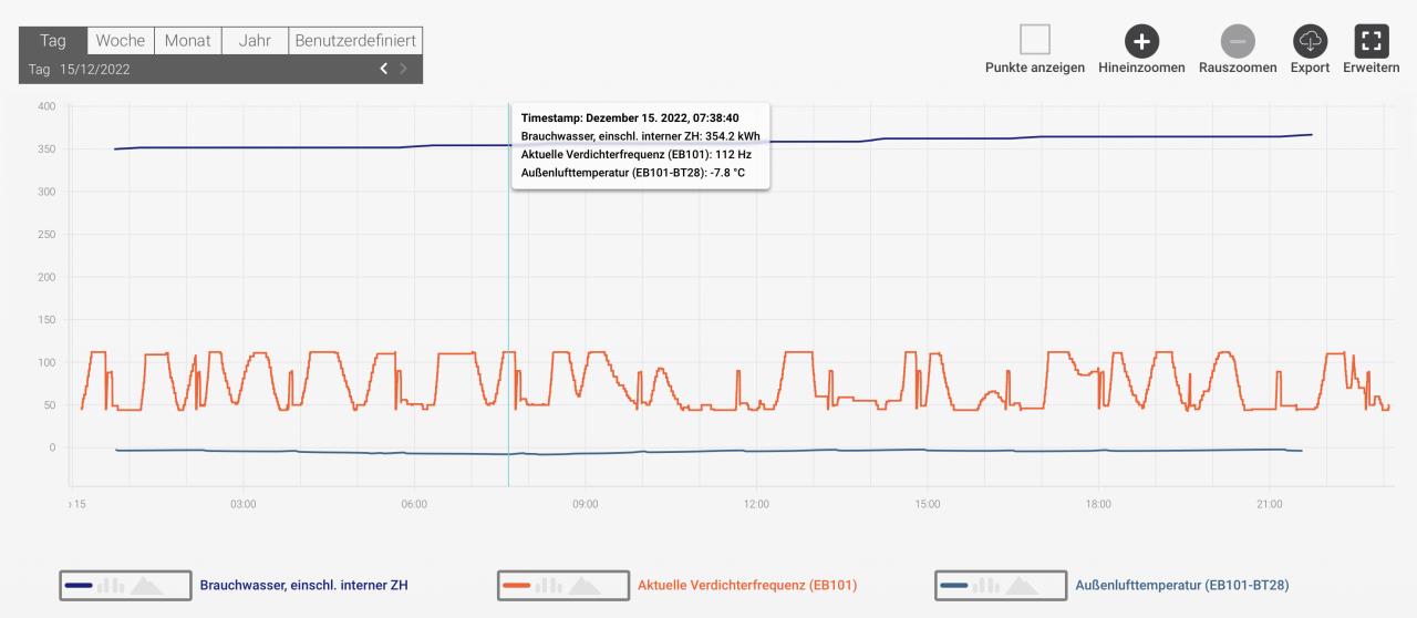

2022/20221217289778.png
Zuerst hatte ich nur das Nachtprogramm (22:00 bis 6:00) mit 60 Hz und ließ sie tagsüber gewähren. Momentan teste ich in dieser übrigen Zeit (6:00 bis 22:00) Uhr zusätzlich die Begrenzung auf 85 Hz.
Ich hatte mir auch gedacht, daß die WP WP [Wärmepumpe] das am nächsten Tag wieder nachholen muss. Wärmeschuld ist übrigens ein toller Begriff. Danke dafür und für die Erklärung @rabaum.
Seit es bei uns so kalt ist, läuft die WP WP [Wärmepumpe] durchgängig. Aber sie hat ja, selbst wenn man ihr freie Fahrt lässt, immer mal die Frequenz auf bis zu 45 Hz reduziert. Seit meiner Umstellung ist es etwas kälter im Haus, aber noch aushaltbar.
Korrigiert mich bitte, wenn ich da falsch denke:
Müsste ich nicht in der Lage sein, eine Frequenz zu finden, bei der die WP WP [Wärmepumpe] nie auf Anschlag laufen darf, aber dennoch keine Wärmeschuld entsteht? Ich denke laienhaft: Wenn das Ding immer mal wieder deutlich die Frequenz runterfahren kann und ohnehin rund um die Uhr durchläuft, dann könnte ich doch einfach 24/7 auf z.B. 90 Hz begrenzen und hätte weder Wärmeschuld noch übermäßigen Lärm…🤔
Sowas in der Art wäre ja ggfs. auch für Nelka67 interessant.

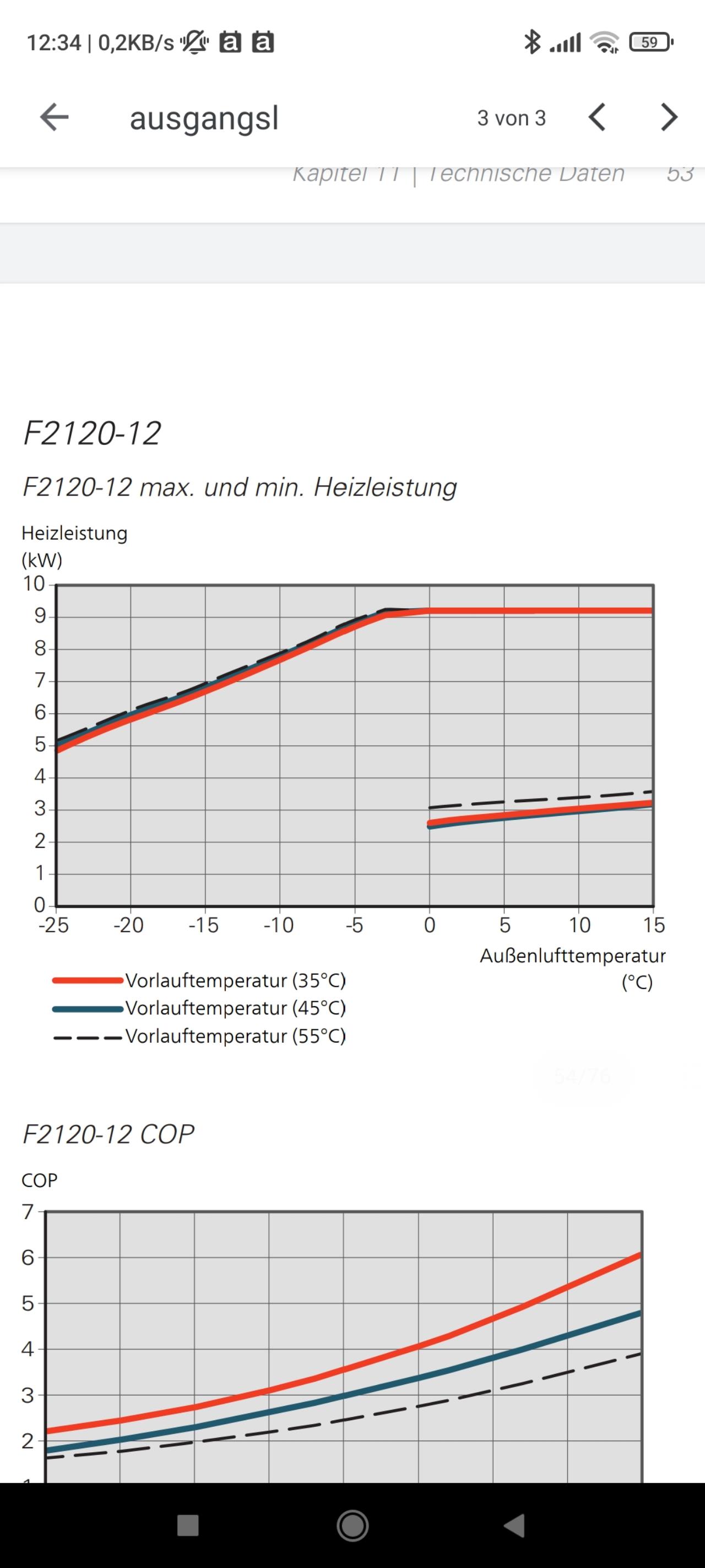

2022/20221218290841.jpg
