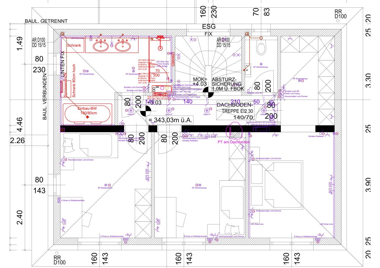

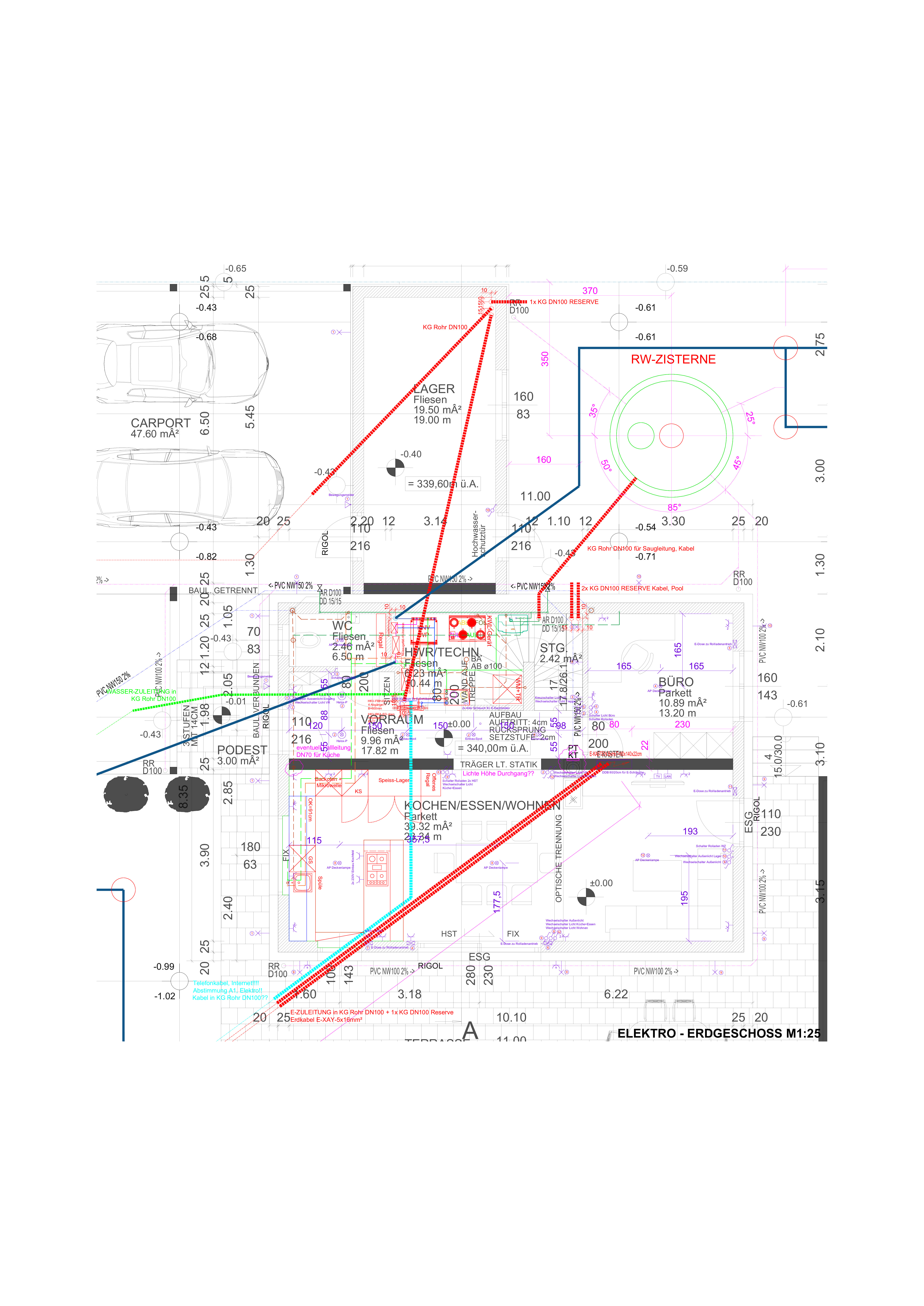

bin mit meinem Erstentwurf für Elektro Grundinstallation + Lichtplanung fertig.
Bin für alle Ratschläge und Verbesserungen offen.
Danke

Also es fällt auf, das der Plan recht unübersichtlich ist! Ich würde mal alles was für die Eletroplanung nicht relevant ist ausblenden oder nur ganz blass einstellen. Dann kann man am ersten Blick sehen, wo Schalter, Leuchten usw plaziert sind. Und dann sieht man auch schnell, ob die Schalter an passenden Stellen sind (Gehwege im Haus überlegen!).
Das OG hat auch eine sehr geringe Auflösung, da tut man sich schon schwer mit dem Anschauen!
Inhaltlich fällt mir auf, dass die Beleuchtung sehr sparsam ausgelegt ist! Eine Leuchte in der Mitte jedes Hauptraumes ist einach nicht mehr zeitgemäß! Nur im Stiegenhaus bist du großzügig!
Im Büro sind beim Schreibtisch nur 2 Steckdosen und kein LAN! Und vielleicht hast du noch einen Drucker im Raum, dort gehört auch ein LAN hin! Beim Fernseher würde ich auch 2x Doppel-LAN machen, und viel mehr Steckdosen! Was ich nicht erkennen kann, ist eine Lautsprecherverkabelung! Für die rückwärtigen Lautsprecher würde ich das auf jeden Fall machen!
Unterm Esstisch würde ich eine Bodendose machen, kann für Toaster oder Ähnliches praktisch sein.
Im WC und Bad sehe ich keine Spiegelleuchten und auch in der Dusche wird es finster bleiben!
Was ist mit Bettleuchten in den Kinderzimmern und im Schlafzimmer? Neben den Leuchten würde ich bei den Betten auch Rolladenschalter machen - ich möchte doch vom Bett aus aufmachen können!
Türkommunikation und Alarmanlage sind auch Themen, die du nicht vergessen solltest!

Also wenn du halbwegs zeitgemäße Lichtplanung willst, geh zu einem Profi. Das kannst eigentlich nur nehmen und wieder bei Null anfangen.
Ich persönlich will jedenfalls die klassische "1 Ikealampe/Raum Planung" definitiv nicht mehr.
Was ist das Budget für Leuchten?

Danke mal für eure Inputs,
ich werde bessere Pläne hochladen und auch das genannte Einarbeiten.
Die eine Leuchte mit in der Mitte des Raumes (Küche, Essbereich, Wohnzimmer, Zimmer im OG) hiermit ist 1 Stk. Schlauchauslass gemeint, Hier würde ich Aufputz-Schienen-Spots verbauen, die ich dann verteilen kann wie ich es brauche, vor allem in der Küche.
Büro habe ich LAN vergessen, danke!
Beim Fernseher hätte ich jetzt mal eine LAN und SAT sowie 2x Doppel Schuko geplant, OK werde ich ändern.
Lautsprecherverkabelung habe ich gar nicht bedacht, wo würdesr du die verlegen und was genau?
Bodensteckdose finde ich grundsätzlich eine Überlegung wert, ich habe aber nicht wie im Plan dargestellt Parkett im Wohnbereich sondern Fliesen geplant.
In den kleinen WCs Spiegelleuchten?
Im Bad habe ich beim Spiegelschrank sowohl Leuchten als auch Steckdosen im Schrank geplant.
In der Dusche habe ich eigentlich gedacht, dass die 2 Auslässe für AP Leuchten (mehrere verdrehbare Spots) ausreichend sind, zumal ich die dann auch in den Duschbereich drehen kann.
Wie würdest du Leuchten in der Dusche unterbringen?
Bei den Zimmern habe ich jeweils neben den Bett Steckdosen für Leuchten geplant.
Das mit den Rollladenschaltern habe ich überlegt und angedacht, finde ich aber persönlich bei den Türen besser untergebracht.
Für die Eingangstüre im Garten auf das Grundstück werde ich eine Strom und Klingelleitung legen, ja Taster oder Kommunikation brauche ich dann noch bei der Garderobe beim Eingang.
Alarmanlage hätte ich jetzt nicht eingeplant, mir ist der ganze Aufwand der Verkabelung eigentlich zu hoch.

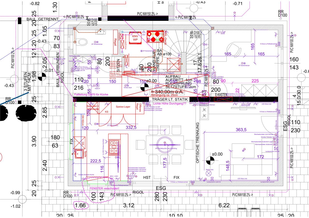

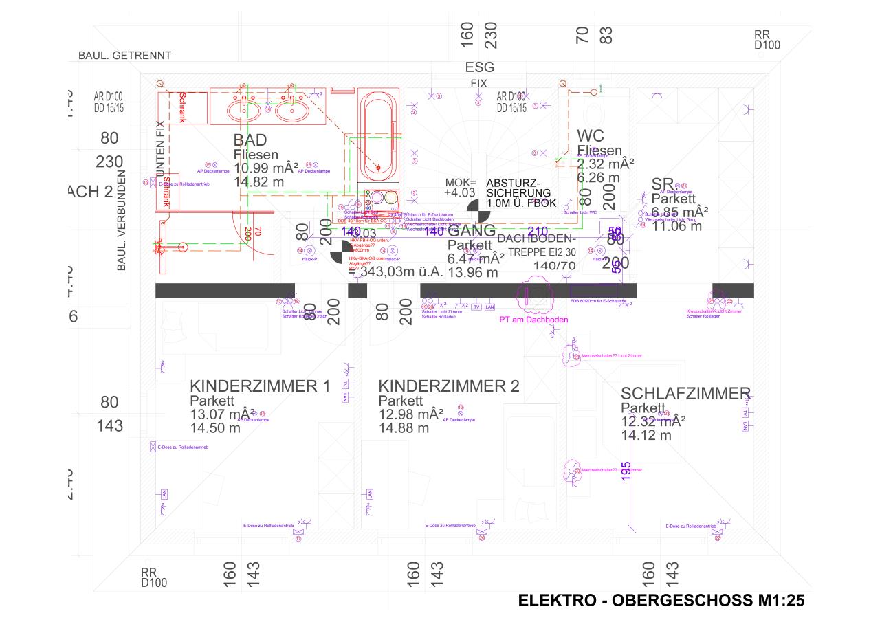

Anbei meine finale E-Leuchtenplanung.
Bin für Inputs Vorschläge gerne offen...
