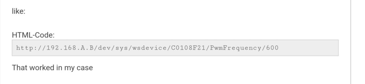

  •  BungalowImGruen
25.12.2022  (#14)
Mit folgendem Befehl:
2022/20221225676904.jpg
Sams235 schrieb: Der eingestellte Wert bleibt aber nur bis zu einem Neustart. Der Wert kann nicht fix eingestellt werden.
Kann ich nicht bestätigen, bleibt bei mir bestehen 🤔
Sams235 schrieb: Und das minimale Dimmlevel wird schlechter, das hängt mit den Ausgangstransistoren zusammen.
Kann ich ebenfalls nicht bestätigen. Nach Anheben der Frequenz ist bei mir das min. Dimmlevel sogar deutlich niedriger als vorher.
Bei mir sind Compactdimmer-Tree in Einzelkanalansteuerung im Einsatz.
  •  Sams235
25.12.2022  (#15)
Dann muss ich das nochmal probieren mit der Frequenz. Soweit ich dazumals feststellen konnte, wird die Frequenz nicht fix umgestellt, aber ich probiers nochmal. Bei meinem Dimmer sind NCV8401 FETs verbaut, da spricht eigentlich die rise und fall time dagegen geringere Dimmvlevel bei höherer Frequenz zu bekommen. Ev. hat sich ja die Hardware geändert!?
  •  BungalowImGruen
25.12.2022  (#16)
Sams235 schrieb: Ev. hat sich ja die Hardware geändert!?
Möglicherweise. Kann das momentan leider nicht überprüfen, da ich ohne größeren Aufwand nicht zu den Dimmern komme, so wie sie verbaut sind 😉
Würd mich nämlich auch interessieren!
  •  MikeSeeH
25.12.2022  (#17)
Bei mir bleibt der Frequenz Wert auch dauerhaft gespeichert.
  •  Sams235
26.12.2022  (#18)
Auch nach einem Update?
  •  MikeSeeH
26.12.2022  (#19)
Denke schon. Ich sehe das Flackern der 123Hz in der Webcam wenn ich im HomeOffice arbeite und seit ich vor 5 Monaten auf 600Hz gegangen bin, ist es weg (dazwischen war mindestens 1 MS Update; ob der Dimmer auch ein Update bekommen hat, kann ich nicht sagen).
