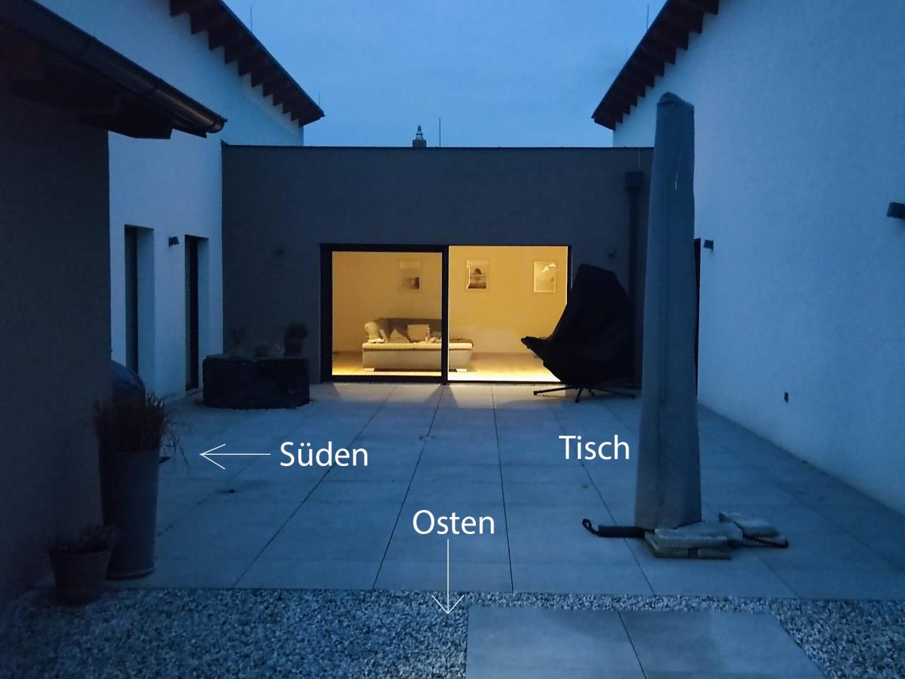

Wir haben momentan einen großen Ampelschirm, den es jedoch bei unseren Windverhältnissen ordentlich - trotz Windabspannung - durchschüttelt. Man hat einfach kein gutes Gefühl, und er wäre schon ein paar mal umgekippt.
Terrasse ist Feinsteinzeug 2cm im Splitbett verlegt, also lose Verlegung.
2022/20221212474271.png

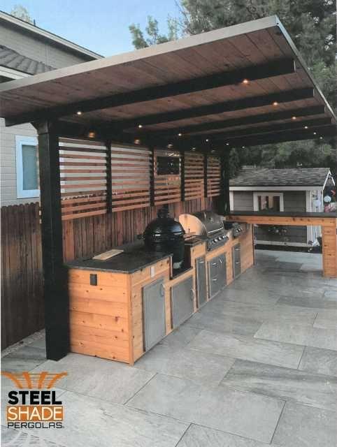

Was mir gefallen würde, wäre so eine Art schwebende Überdachung, ich nehme 2 Fliesen weg, betoniere Metallsteher ein, und schweiße mir eine Verlängerung drauf. Ich habe nämlich noch etliche Lärche Rhombus Leisten vom Zaun, diese würde ich hier als "Deckung" nehmen. Problem ist, ich weiß nicht welche Dimension die Steher haben müssten. Was ich weiß, ist das Gewicht auf 3x4 Metern wären es theoretisch 160kg Holz, die da drauf kämen.

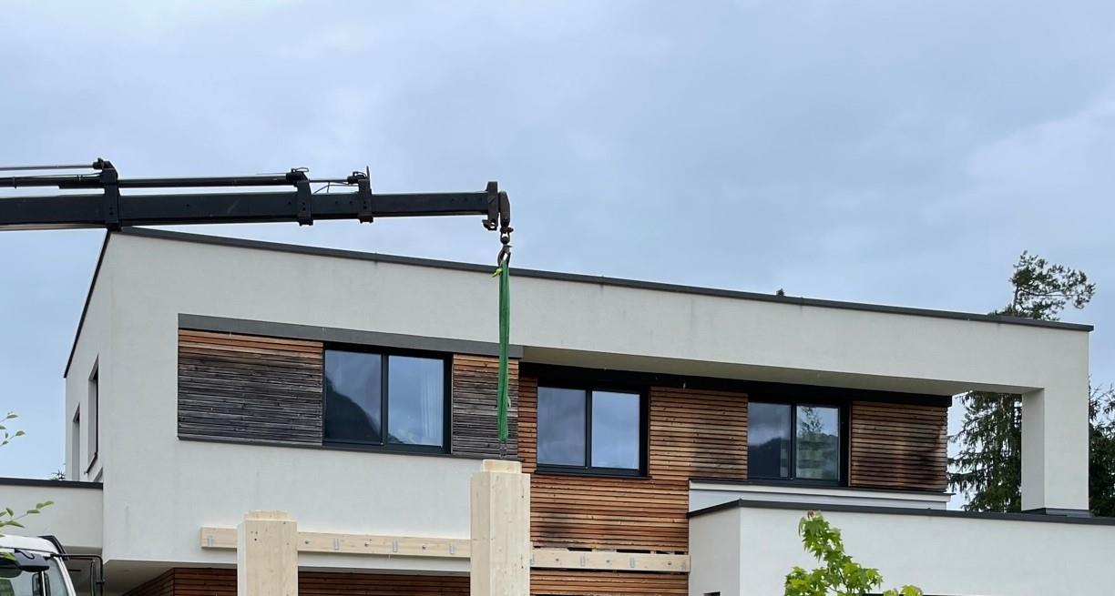

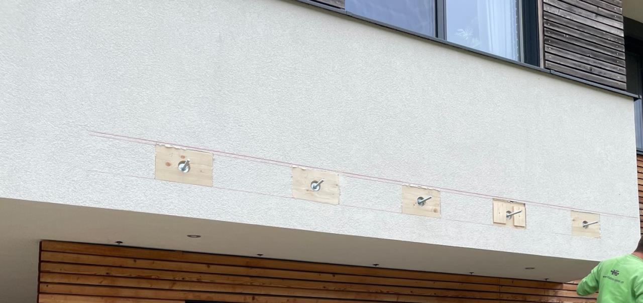

hajzlbau schrieb: sehr cool, hast du zufälligerweise ein Bild davon? Wie genau wird das an der Fassade angeschraubt? Welche Sparrendimension ist das?
2022/20221212133965.jpg
Darauf kommt dann der Träger zum Anbinden.
2022/20221212136993.jpg
Dimension je nach Grösse, Dachform, etc. Sowas gehört natürlich geplant und gerechnet...
Unser >7m Leimbinder an der Front fürs Flachdach war da schon etwas gröberes. Sogar eher etwas überdimensioniert, aber rein aus optischen Gründen.

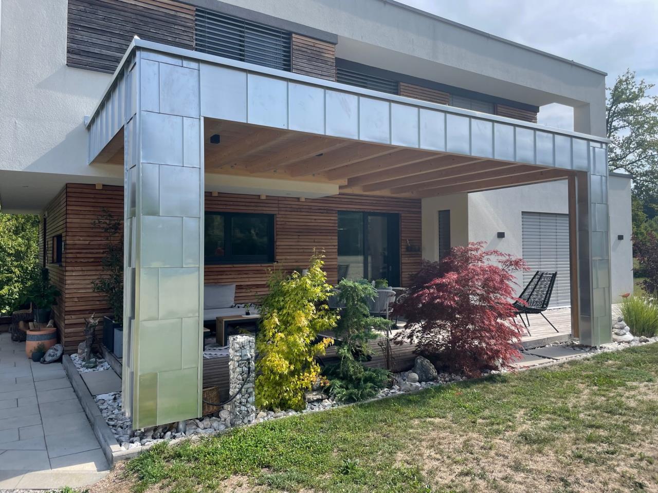

Danke. Projekt seit August fertig. Alles Flachdach inkl. Gefälledämmung. Alles aus Holz und bewitterte Bereiche verblecht. Etwas überdimensioniert aber habs selber so geplant damits zur Optik von der Scheune passt.
Alles auf Schraubfundamente. Zimmerer war um die 10k aber mit ein paar Eigenleistungen. Spengler und Dacharbeiten noch nicht abgerechnet aber das wird halt ne Hausnummer weil die Verblechung viel Spielerei war. Allein das eckige geschweisste Fallrohr im Osten kostet schon zuviel. :)
Also das Gesamtprojekt so um die 25 im Endeffekt. Hatte aber Angebote bis 40k ohne Fundamente!!
