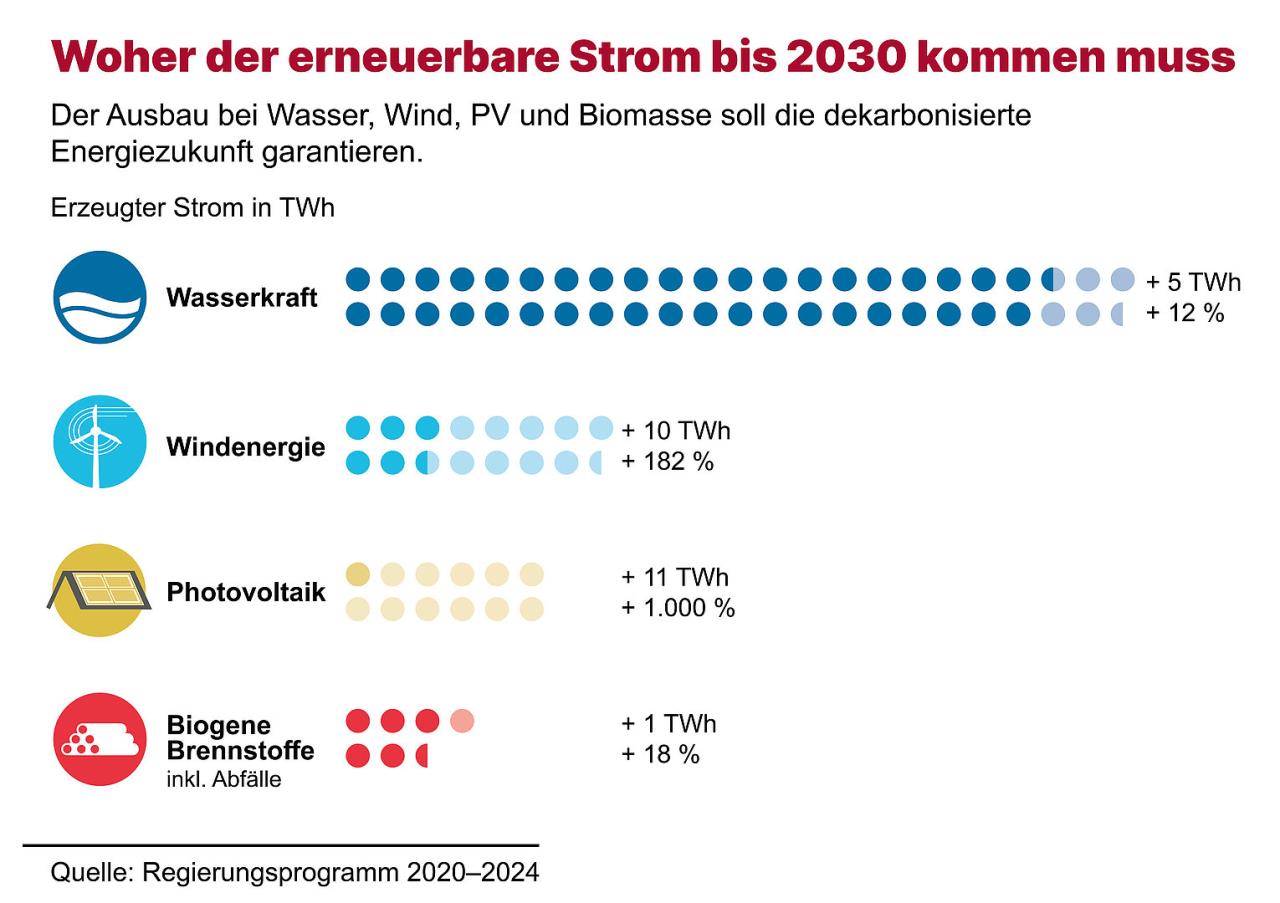

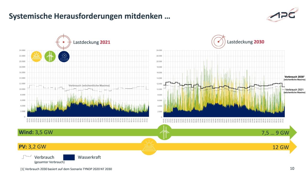

wenn wir unserem vollausbau 2030 haben wird sich das bedarfs-/angebotsparadoxon nicht ändern, siehe rechte grafik...

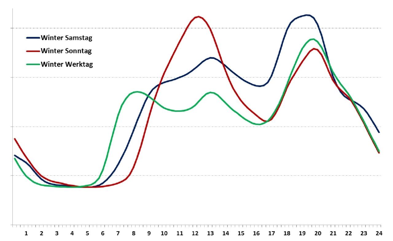

wir werden dann aber noch immer jeden tag lastspitzen und -täler haben...
2022/2022121228857.jpg
immer volatilerer erzeugung stehen lastprofile gegenüber...

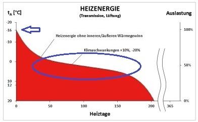

eine sauber dimensionierte wp an einer guten hydraulik soll durchlaufen (können). das ist erstmals der komfortabelste und aus sicht des systems effizienteste betrieb.
gleichzeitig hat man mit so einem optimalen systen das maximale potential zur lastverschiebung.
-> 80-90% der heizperiode steht halbe auslegunsglast an, also kann ich 100% der momentanen leistung rauf oder runterregeln und verschieben.
2022/20221108895224.jpg
ob ich dazu auf 'standgas' 20hz runterfahre oder abschalte ist künftiges feintuning...
ein screenshot meiner wp aus dem letzten winter
-> 50 jahre altes haus, heizkörper, stromnetzgeführter betrieb...
2022/20220508379349.jpg

die vom erneuerbaren strommix vs lastdeckung im jahresverlauf ist brandneu von einem vortrag der AutrianPowerGrid, die vom ausbauziel der bundesregierung nach sektoren hab ich auch zum ersten mal gepostet.

wesentliche aussage der grafiken zu volatilem stromüberschuß und winterstromlücke war daß das thema sektorkopplung & lastverschiebung und verbraucherseitiges lastmanagement noch nichtmal richtig angefangen hat.
als gegensatz zur position daß 'es jetzt übergangsweise mal billigen strom zu gewissen stunden gegeben hat solange das nicht alle genutzt haben...'
künftig werden wir zwischen billigen windüberschußzeiten, nächtlichen niedriglastzeiten und teuren wasserstoffspitzenstromstunden zum füllen der lücke mäandern.
die ausbaukurven zeigen das ziemlich klar...
