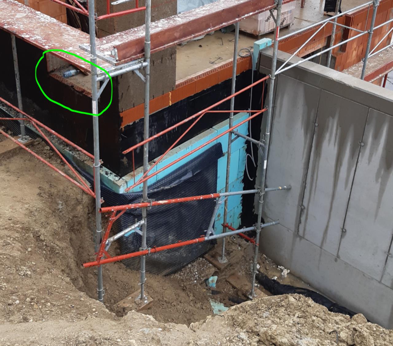

  •  MeisterGeri
9.12.2022  (#6)
der Bitumenvoranstrich ist eigentlich nur für die Haftung von der danach verarbeiteten Bitumendickbeschichtung.
Der Voranstrich ist recht flüssig und wird wie Wandfarbe aufgestrichen. Danach sollte dann die Dickbeschichtung gespachtelt werden. Aber man erkennt den Unterschied sofort wenn man es sieht. Vl hast du ja eine Nahaufnahme von der Perimeterdämmung. Diese ist ja erst zur Hälfte fertig laut deinem Foto im anderen Thread. Vl gehst du da ans rechte Ende und machst ein Foto wie es dahinter ausschaut.

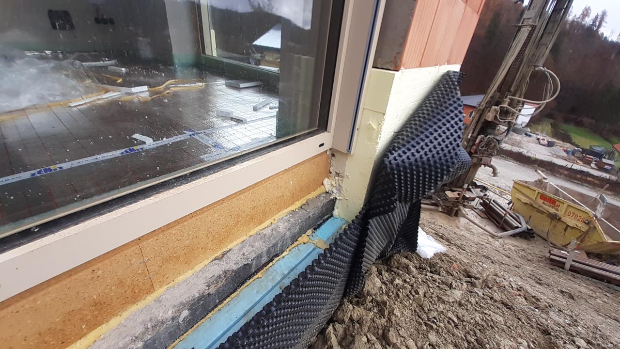

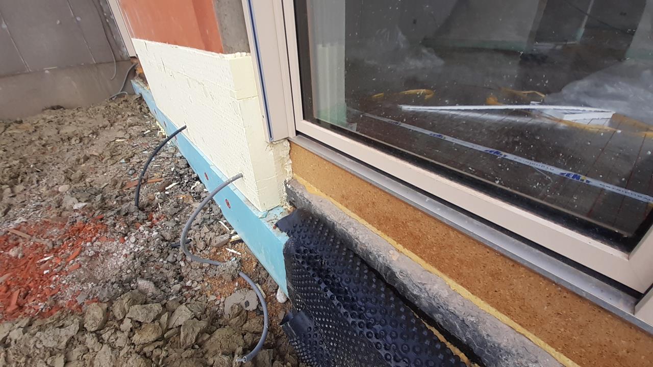

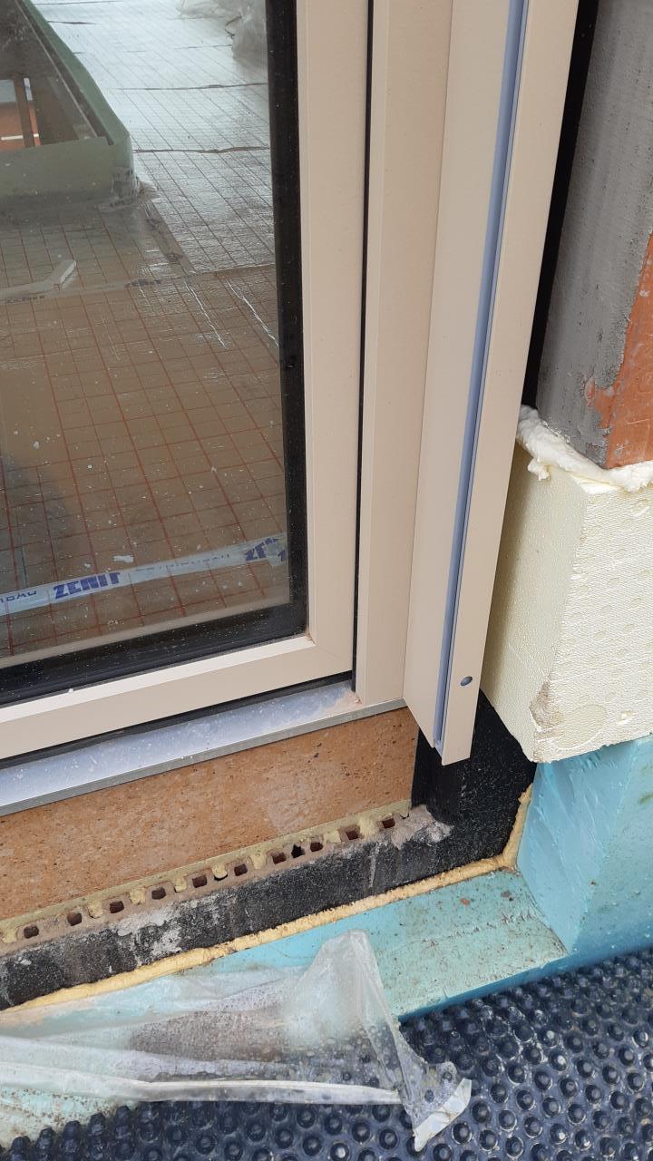

  •  IrinaT
9.12.2022  (#8)
2022/20221209502281.jpg
2022/20221209374640.jpg
2022/20221209583305.jpg
2022/20221209502253.jpg
So in etwa?
  •  baukran
9.12.2022  (#9)
Ich seh da gar keine Abdichtung. Das gehört bis aufs Purenit, sonst rinnt es dir unten rein.
  •  IrinaT
9.12.2022  (#10)
Die Rede war ja um "hinter der Dämmung".
Dass er mir Purenit abdichtet war nicht im Auftrag, das schuldet er mir nicht. Wir haben schon einen Schwarzdecker nach einem Angebot gefragt oder machen das selbst.
Hinter der Dämmung ist aber abgedichtet oder sehe ich das falsch?
9.12.2022  (#11)
Am letzten Foto steht der Purenitsockel auf den unverschlossenen "Löchern" des Ziegels. Das ist insofern komisch, da der Sockel ja normalerweise auf dem Rohbeton steht und auf keinem Lochziegel.
Das hinter der blauen Dämmung sieht für mich nach einer KMB Abdichtung aus, jedenfalls nicht der befürchtete Grundanstrich.
  •  baukran
9.12.2022  (#12)
rabaum schrieb: Das hinter der blauen Dämmung sieht für mich nach einer KMB Abdichtung aus, jedenfalls nicht der befürchtete Grundanstrich
Seh ich auch so.
  •  tomsl
9.12.2022  (#13)
Die Noppenbahn ist übrigens verkehrt drinnen...
  •  IrinaT
9.12.2022  (#14)
Ich denke, der Sockel sitzt schon auf der Betodecke. Das sind so dünne Dämmungsziegel um die Betondecke seitlich zu dämmen. Die wurden dann aber nicht komplett mit Bitumen zugemacht. Das müssen wir dringendst machen oder machen lassen.

  •  rijeka
11.12.2022  (#18)
Was mich wundert. Warum dübeln manche Baufirmen Dämmplatten, obwohl es gar nicht mehr gefordert wird. Weil immer schon so gemacht wurde oder geht das schneller und spart Zeit bzw. Geld?
  •  DrShouter
11.12.2022  (#19)
Moment.
Ich sehe unter der Erde keine Dübel. Die letzte Reihe (über GOK) wurde gedübelt. Dies ist mWn auch nach wie vor in der Norm bzw sinnvoll da dir dann bei möglichen absacken der Dämmung sonst der Putz reisst. Ich hätte zwar die letzte Reihe ganz oben gedübelt, so wie auf den Fotos ersichtlich sehe ich aber kein Problem.
Wenn das blaue XPS jedoch unter GOK ist hätte ich auch ein Problem mit der Ausführung.....
Was bringt der Abmauerubgsziegel? Wollten Sie die Platte nicht abschalen? Dämmtechnisch bringt das nix.
