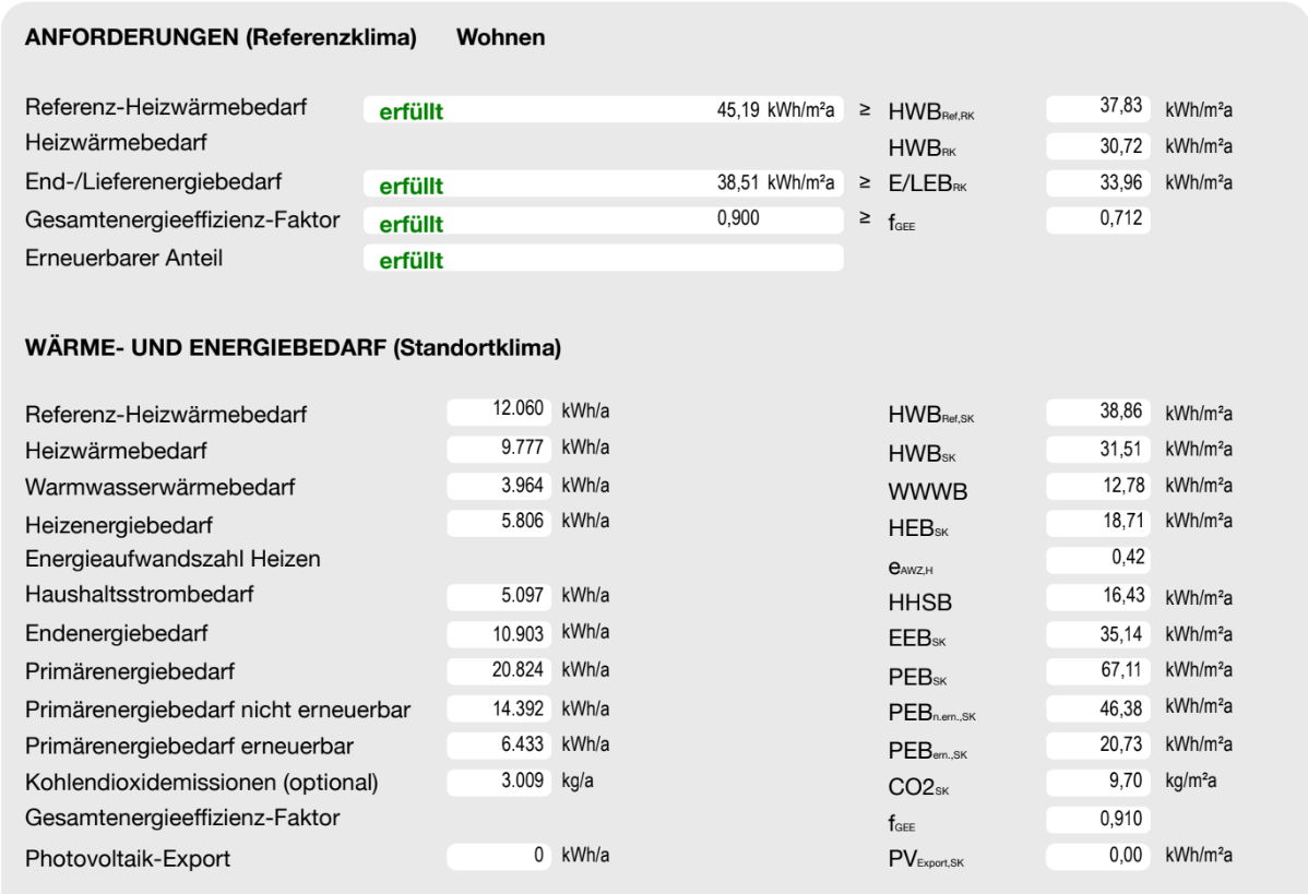

Auch meine Befürchtung ist, dass die LWP LWP [Luftwärmepumpe] überdimensioniert ist - sie hat ja auch 10 kw :( Das ganze ohne Pufferspeicher und ohne ERR ERR [Einzelraumregelung]. Welche Kennzahl lt. Energieausweis relevant ist, ist für mich auch ein Geheimnis, hier aber der Auszug - vielleicht kann jemand damit was anfangen:
2022/20221205670503.png
Wo ich mich auch schwer tue, ist den Energieverbrauch abzuschätzen. Wir sind wohl aktuell (je nach Sonneneinstrahlung) irgendwo zwischen 10 und max 20 kwh pro Tag, bei 3x75 m² . Keine Ahnung ob das viel oder wenig ist bzw. was das für den Wirkungsgrand bedeutet.

Bitte noch die 2. Seite des Einergieausweißes
Wieviel Energie du ins Haus steckst bekommst du mit einen Wärmemengenzähler mit, oft schätzen das die Wärmepumpen ab hast du hier vielleicht eine Info wo deine so steht? Zusammen mit den Stromverbrauch haben wir dann schon eine Hausnummer

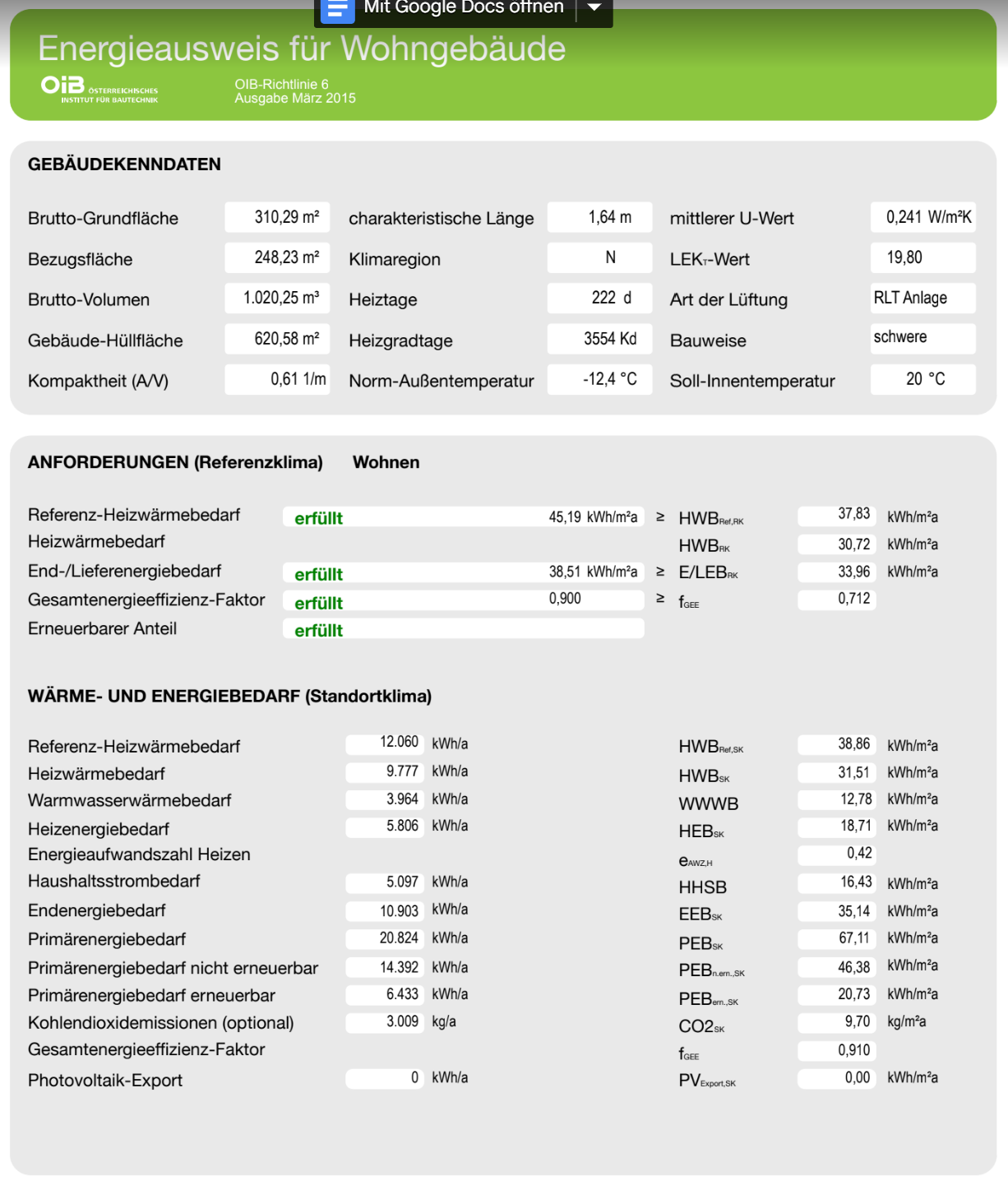

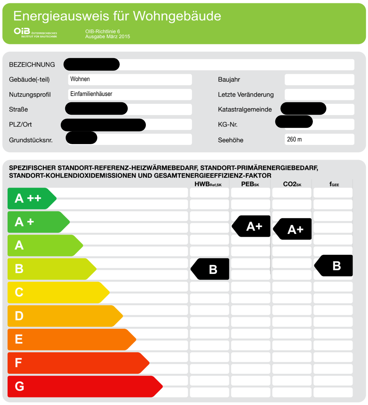

Hier der ganze Energieausweis - mehr hab ich leider nicht:
2022/20221207142934.png
2022/20221207355914.png
Hier noch die Btriebsstunden seit ca. 09/2017, als ziemlich genau 5 Jahre

Aus dem Energieausweis lässt sich die Heizlast zumindest schätzen, das ist zwar regional leicht anders, aber zu deinem Heizwärmebedarf von ca. 30kWh/m²a sollte eine Heizlast von ca. 20W/m² passen, bei einer Bezugsfläche von ca. 250m² wären das 5kW.
Mein Haus liegt da relativ ähnlich, ca. 9MWh/a, ca. 200m² --> 45kWh/m²a --> ca. 30W/m² --> 6kW Heizlast.
Deine LWP LWP [Luftwärmepumpe] ist somit etwa 100% überdimensioniert emoji Bei schwerer Bauweise und guter Einstellung muss das aber ganz offensichtlich nicht heißen, dass die Taktrate besonders hoch ist.
