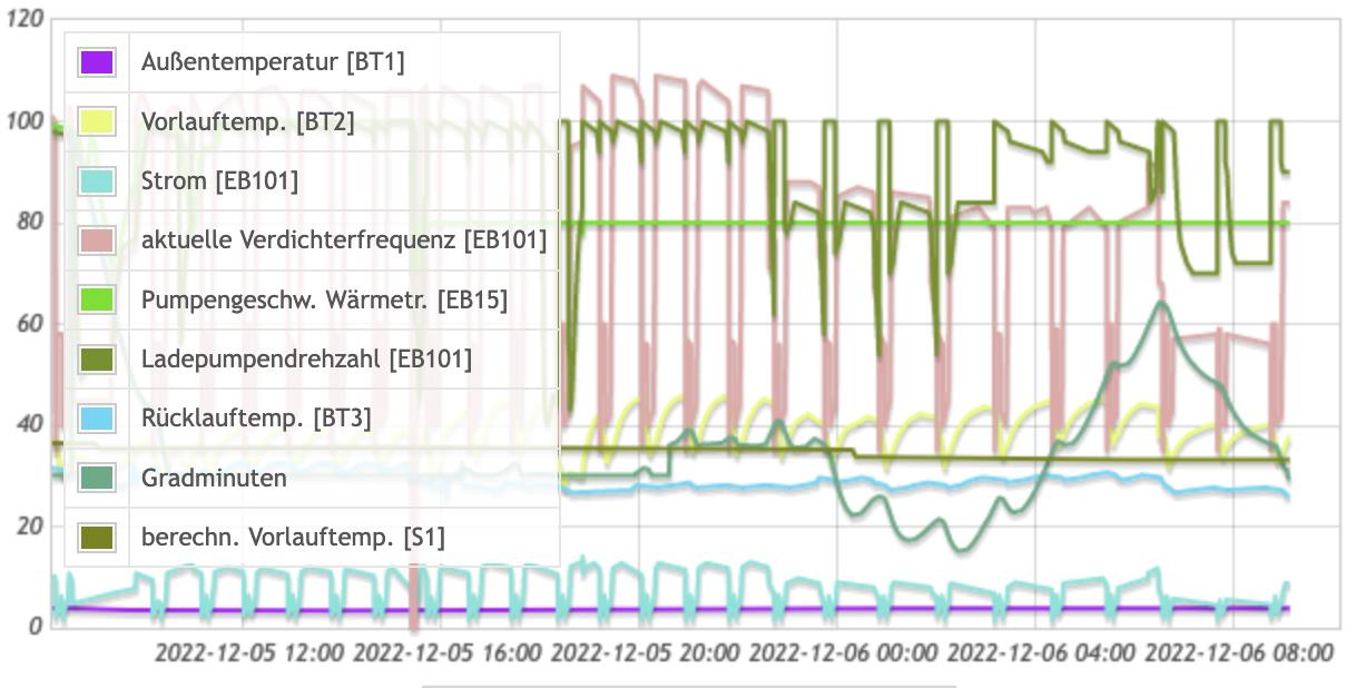

Eingeredet habe ich mir die nach 1.375€ Gaskosten/Monat. Ein Energiemensch hat dann irgendwie errechnet, dass ich 12,6kw brauche. Der Installateur hat also folglich eine 12kw-Anlage angeboten.
Es ist ja auch nicht so als würde sie das nicht schaffe. WW kann sie ja auch problemlos mit 55° bei 0° AT machen. Ich habe jetzt mal die WT-Drehzahl auf max 80 begrenzt, was schon ein bischen was gebracht hat. Trotzdem braucht sie noch recht viel Strom.
Vllt könnt Ihr das Diagramm besser interpretieren:

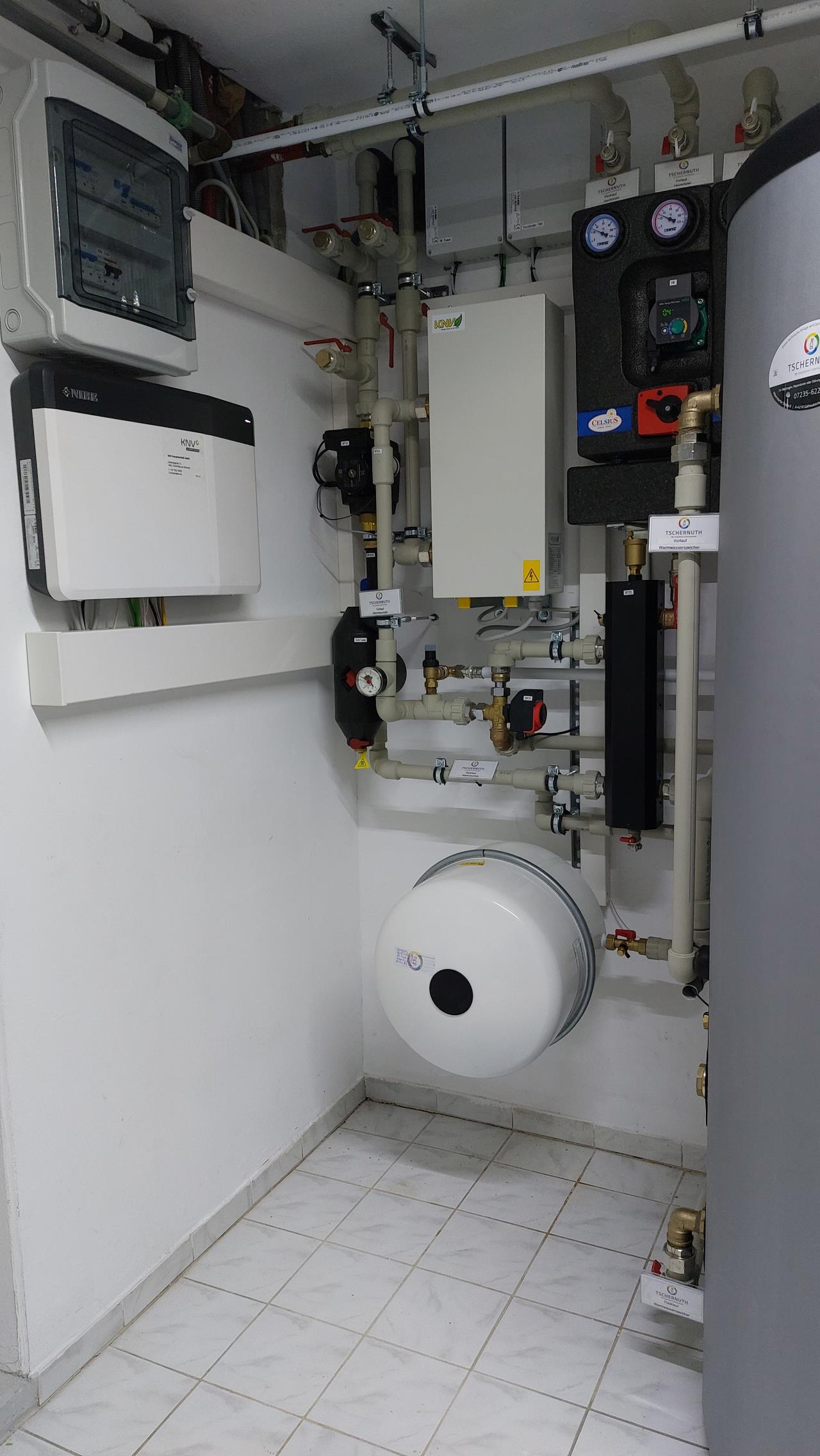

8.12.2022  (#12)
Mach mal ein Foto von der Anlage, 40°C Vorlauf mit FBH FBH [Fußbodenheizung] sieht nach Pufferspeicher oder hydraulischer Weiche aus.
  •  ArthurF
8.12.2022  (#13)
2022/20221208794772.jpg
8.12.2022  (#14)
Autsch, da ist eine hydraulische Weiche verbaut (schwarzes Teil), ist wohl eines der Ursachen für dein Problem.

berhan schrieb: Autsch, da ist eine hydraulische Weiche verbaut (schwarzes Teil), ist wohl eines der Ursachen für dein Problem.
richtige fährte , falscher user ;)
deine frage ging vermutlich an den threadersteller?
könnte da aber vielleicht ähnlich aussehen?

cacer schrieb: richtige fährte , falscher user ;)
Stimmt, der TE war gemeint.

Hallo Berhan,
danke für die Nachricht.
Ein Foto ist grade schwierig, da alles recht zugebaut ist. Hinter der VVM ist jedoch aktuell ein (mangels Lieferung der Steuereinheit noch ungeregelter) Mischer mit Pumpe, den ich heute mal voll aufgedreht habe. (Bis heute war er vom Installateur auf 25% eingestellt). Nun passt die VL VL [Vorlauf]-Temperatur einigermassen. Die eingestellte wird noch um 2°C unterschritten, habe es aber auch erst vor 5 Stunden aufgedreht. Was mich aber ganz grundsätzlich wundert ist, dass die VL VL [Vorlauf] bei jedem Enteisen so drastisch absinkt. Ist das normal? Ich dachte die 500L Puffer sind dafür da, dass eben sowas "gepuffert" wird.
