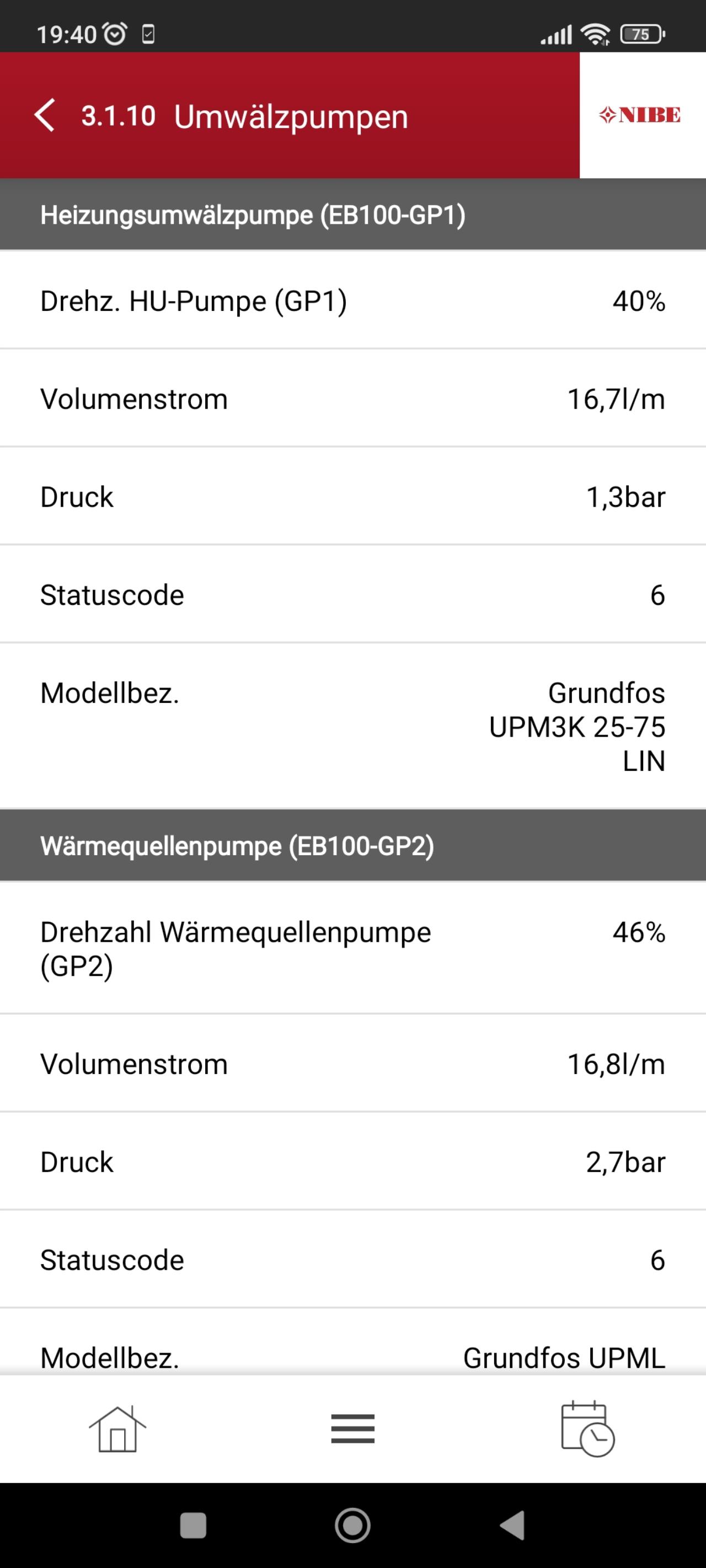

Ich habe eine Frage zur Einstellung der Durchflussmenge. Unsere Heizung rennt nun seit ca. 2 Wochen durch. Da die Raumtemperaturen einigermaßen passen hatte ich bis jetzt keinen dringenden Änderungsbedarf. Was ich mich jedoch schon länger Frage ist wie man die Durchflussmenge der FBH FBH [Fußbodenheizung] einstellt.
Im gesamten Haus gibt es inkl. BKA 26 Heizkreise (5 HKV). 2 BKA BKA [Betonkernaktivierung] und 1 FBH FBH [Fußbodenheizung] Kreis/e sind komplett abgedreht. Der Rest ist komplett offen
Raumtemperaturen sind im OG höher als im EG OG: 22°C, Bad  ~22,6(bei geschlossener Tür)
EG: 21.5 , im Vorraum tlw unter 21°
Momentan läuft die Umwälzpumpe konstant mit 40% (16.7l/min). Bei 23 offenen Heizkreise ergibt das im Schnitt 0,72l/min. An den Schaugläser bei den HKV ist in Anzeige tlw. fast bei 0 und es lässt sich auch nicht mehr viel einstellen .
Soll ich in meinem Fall die Pumpendrehzahl erhöhen?
Kann eine Erhöhung der Temperatur im EG nur erreicht werden wenn ich alle Kreise im OG Drossel?

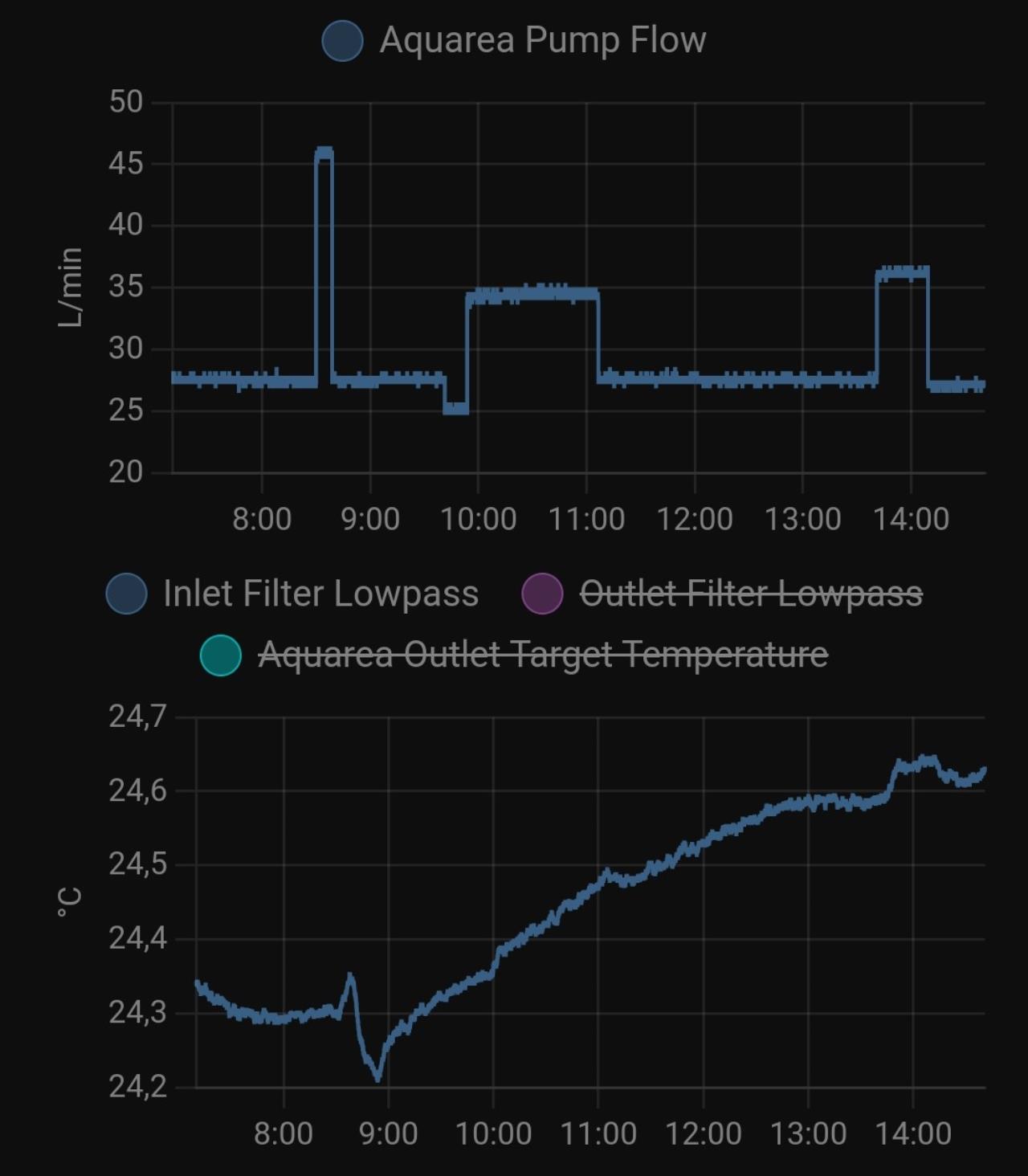

Hier mal ein Beispiel, in welchem ich eigentlich die Temperatursensoren des Vorlaufs mit unterschiedlichen Volumenströme testen wollte.
2022/20221202850032.jpg
Hierbei ist sogar ein Abtauprozess mit ca. 47 l/min dabei. Hier steigt die Rücklauftemperatur leicht an und da im Abtauprozess die Vorlauftemperatur unter der Rücklauftemperatur liegt, fällt diese wenn das Wasser einmal durchgespült wurd leicht ab. Ansonsten merkt man nicht viel, wenn der Volumenstrom geändert wird. Über die Zeit lädt sich halt die BKA BKA [Betonkernaktivierung] auf (Heizlast um 1 kW, Heizleistung der WP WP [Wärmepumpe] 3-4 kW) und der Rücklauf steigt an.

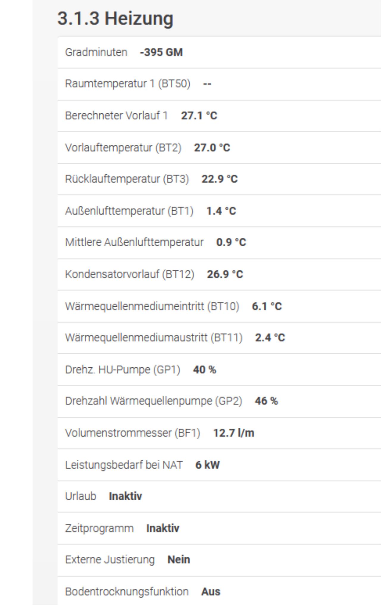

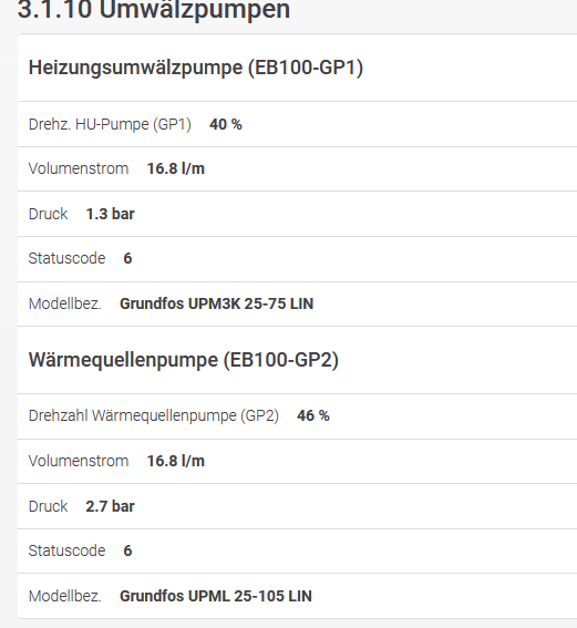

@Bube  beachte: Menü 3.1.3 zeigt den echten BF1 an, Menü 3.1.10 ist nur ein Schätzwert! 16,7 l/min bei 40% HUP wären ja Bombe, es sind aber nur 12,7 l/min.
  •  Bube
3.12.2022  (#12)
mampfgnom schrieb: 16,7 l/min bei 40% HUP wären ja Bombe, es sind aber nur 12,7 l/min.
Der große Unterschied ist mir auch schon aufgefallen und ich konnte ihn mir nicht erklären... ziemlich ungenau..
