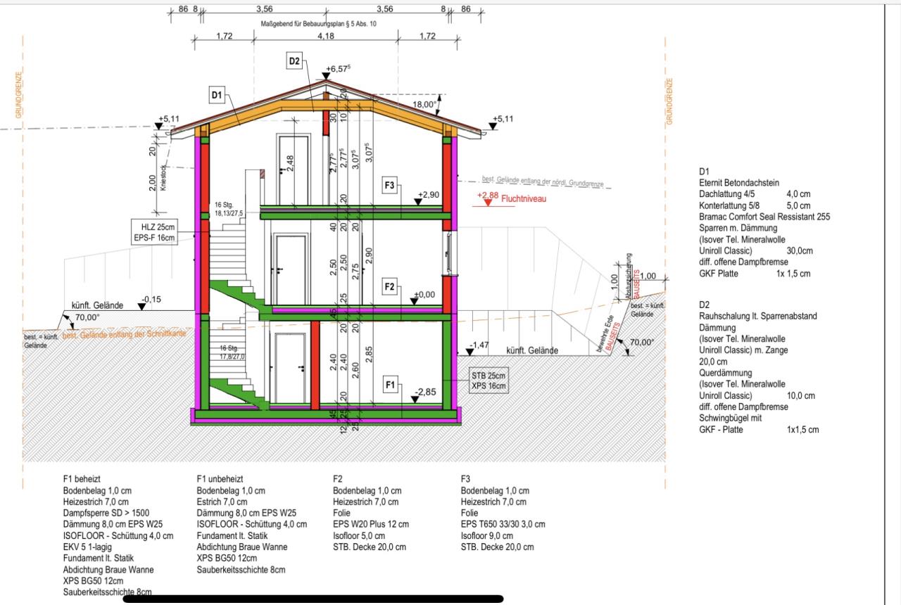

Hallo Leute,
wir wünschen uns für unser Haus in den Schlafräumen im OG einen guten sommerlichen Hitzeschutz. Zusätzlich möchten wir gerne mittels BKA BKA [Betonkernaktivierung] kühlen bzw. im Heizbetrieb die Vorlauftemperatur so gering wie möglich halten. Die Speichermasse einer Betondecke ist dafür essentiell.
Aufgrund der Hanglage macht bei uns Bauen mit Keller mehr Sinn. Leider wirkt das Haus mit Keller und 2 Vollgeschoßen sehr hoch, auch wenn ich es - da es keinen Bebauungsplan gibt - wohl so bauen dürfte. Daher ist aus optischen Gründen keine durchgängige Massivdecke über dem OG möglich sondern es sollen ~2 m Kniestock werden. Im Bild ist der Schnitt dargestellt. Notiz am Rande: Innenwände sind im Schnitt noch nicht eingezeichnet!
Ist es möglich jenen Teil der in der Skizze grün eingezeichnet ist als Betondecke auszuführen und nur die Dachschrägen klassisch aus Holz? Somit hätten wir wenigstens teilweise die Vorteile einer Betondecke, könnten diese aktivieren, etc. Hat das schon jemand gemacht? In der Draufsicht habe ich skizziert wie die Betondecke ca aufliegen würde. Die Wände zwischen Kizi1 und Schlafzimmer bzw. Kizi2 und Bad sind tragend ausgeführt, von daher sollte es statisch grundsätzlich machbar sein oder? Ein kompletter "Sargdeckel", d.h. inkl. betonierter Schrägen dürfte deutlich aufwändiger sein bzgl. Kosten, nehme ich an?
LG Joulia

Warum macht ihr so eine komische Decke und schaut nicht das die Gerade ist?
Joulia schrieb: Ein kompletter "Sargdeckel", d.h. inkl. betonierter Schrägen dürfte deutlich aufwändiger sein bzgl. Kosten, nehme ich an?
Wenn du eine BKA BKA [Betonkernaktivierung] willst, wirst du da nicht davon wegkommen denke ich

uzi10 schrieb: Warum macht ihr so eine komische Decke und schaut nicht das die Gerade ist?
Weil ich das Gefühl habe dass das Haus mit 2 Vollgeschossen + Keller zu hoch wirkt. Durch die Dachschrägen/Kniestock wirken die Proportionen m.E. deutlich stimmiger. Natürlich wäre eine durchgehende
Massivdecke wesentlich leichter umzusetzen.

Mach ein Vollgeschoß oben, ebenso die Fenster sind niedriger bei der Kniestock Variante. Vollgeschoß ist einfach vom Raumklima viel besser. Im Hinblick auf die Klimaerwärmung würd ich sowieso nie mehr ohne Betondecke im 1.OG bauen. Bei den 2m Kniestock Varianten gibts genug die eine Klimaanlage benötigen im Sommer und im Winter steht dir die Warme Luft auf 2m aufwärts - sinnlos.

"Ist es möglich jenen Teil der in der Skizze grün eingezeichnet ist als Betondecke auszuführen und nur die Dachschrägen klassisch aus Holz?"
Theoretisch ja. Nur wüsste ich als Planer nicht wie ich die Anschlüsse an dieser Stelle lösen soll.
In der Praxis sage ich, wenn es aus Beton sein soll, dann würde ich das definitiv mit einen Sargdeckel lösen.
Eine Frage: Bauteilaktivierung steckt noch ziemlich in den Kinderschuhen und es gibt noch nicht allzuviel Erfahrungswerte. Im Einfamilienhausbau ist es noch nicht angekommen. Noch dazu dürfte die Suche nach einer ausführende Firma mit diesbezüglicher Erfahrung schwer werden.
Wie bist du auf das Thema Bauteilaktivierung gestossen?
Speichermasse ist ein ganz wesentliches Thema beim Hausbau und ist bei einem Einfamilienhaus sehr wichtig.
Wenn ich dir allerdings die Angst nehmen kann: Wenn Wand+Boden massiv ausgeführt sind, dann ist in der Regel schon ausreichend Speichermasse vorhanden, sodass man das Dach problemlos als gedämmten Holzdachstuhl ausführen kann.
Anders sieht es bei Leichtbauweise aus, die teilweise 18cm dicken Estrich verlegen um eine erträgliche Speichermasse zu kommen.
