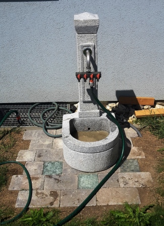

Ist bei mir ein selbstgeschnitztes System, brauchens ja nur zum gießen, Autowaschen etc. Es besteht aus Tauchdruckpumpe, fernbedienbare Steckdose und Wasserentnahmestelle.
http://www.kraweuschuasta.at/media/images/wasserentnahme22.jpgBildquelle: http://www.kraweuschuasta.at/media/images/wasserentnahme22.jpg
Strom kommt über die FB Steckdose aus dem Heizraum gleich dahinter, geht super mit FB.
Den graue Schlauch hinterbei hab ich durch die DN110 Röhrln verlegt...
Lg Wolfgang

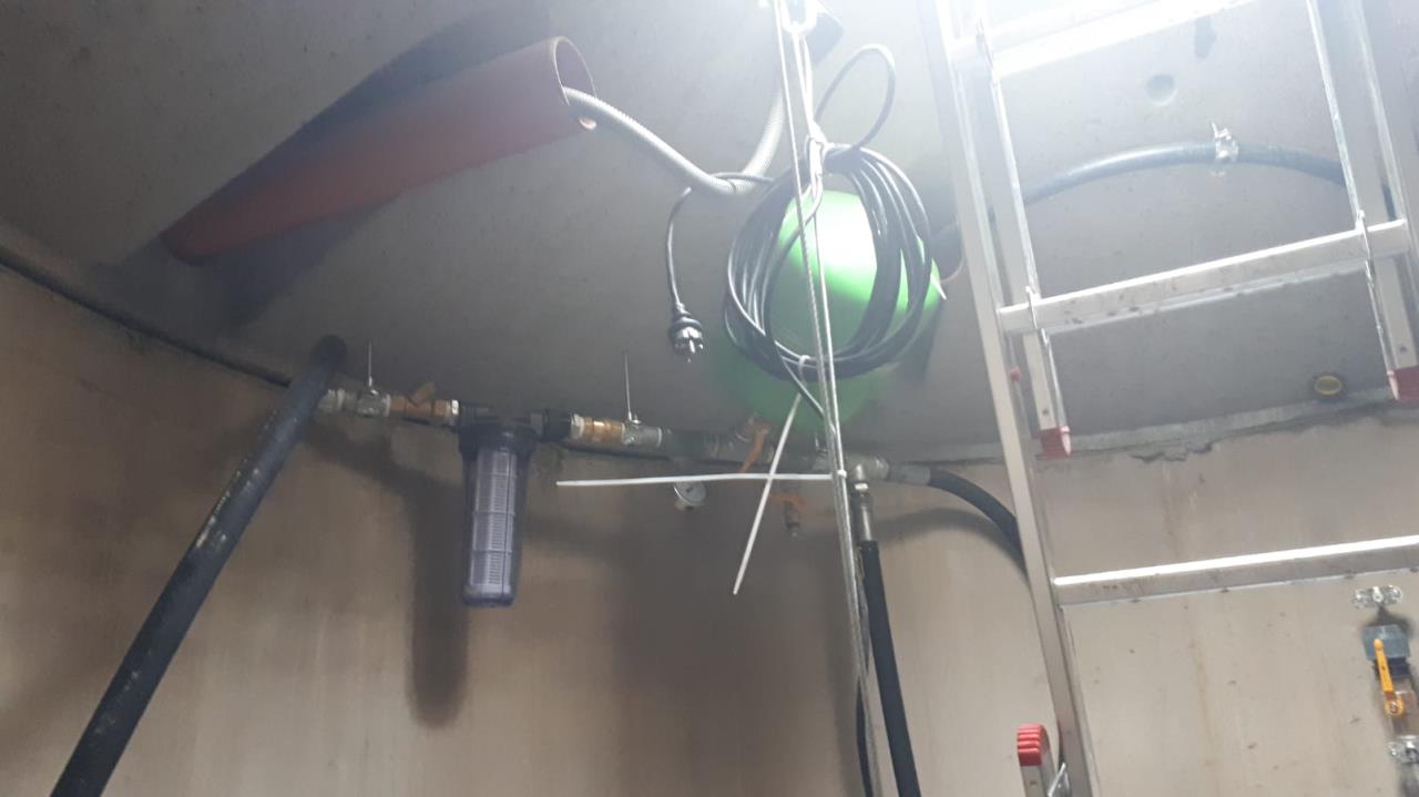

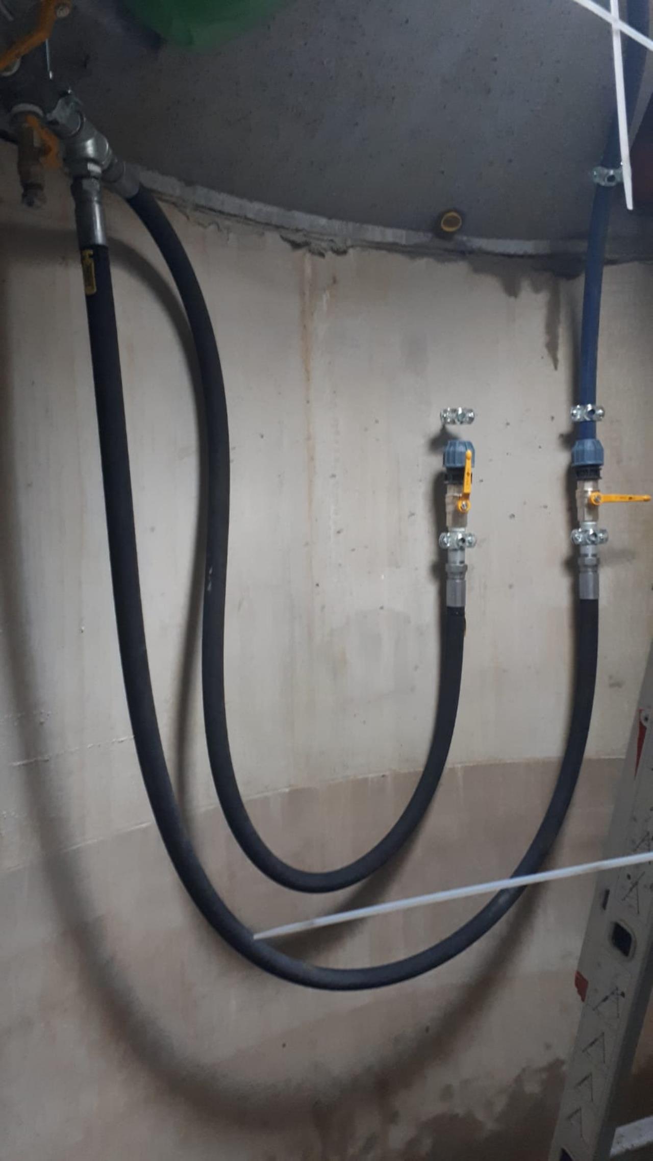

Ich glaub du musst dich da eh noch etwas besser informieren:
Im Prinzip brauchst du zumindest ein Ausdehnungsgefäß (glaub war speziell für Trinkwasser) , die Pumpe solltest du sowieso irgendwie aufhängen (ich habs mit Edelstahldrähten gemacht),
und einen Filter würde ich auch noch in den Kreis setzen, eventuell noch Kugelhähne zum Abschiebern eines deiner Kreise oder zum Spülen.
Unsere Ausgangslage ist eine ziemlich ähnliche mit zwei Abgängen

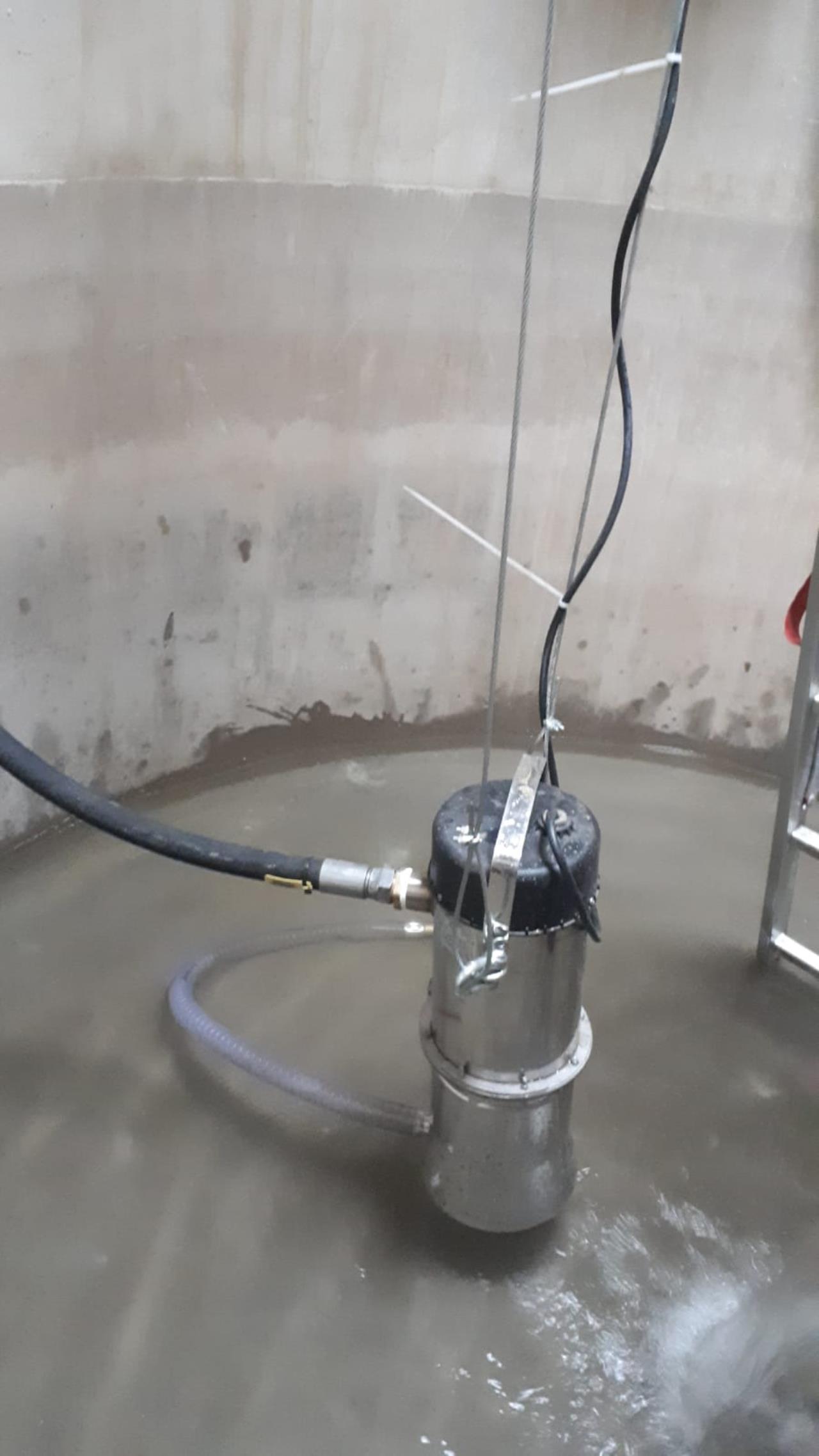

Hab jetzt ewig gesucht und Bilder gefunden wie ichs gemacht habe. War darauf zwar noch nicht ganz fertig, aber wahrscheinlich gut erkennbar:
Pumpe-->Hydraulikschlauch-->Grobfilter-->feinerer Filter-->Manometer-->Ausdehnungsgefäß-->Absperreinrichtungen-->Spüleinrichtung-->2 Abgänge mit Hydraulikschläuchen und dann auf PE Rohre die unter der Erde verlaufen
2022/20221202497691.jpg
2022/20221202470951.jpg
2022/20221202261010.jpg
Zum Schlauch: Ein 2 SN ist viel zu mächtig
1 SN, 2 TE, 3 TE, grundsätzlich sollte auch ein 1 TE reichen, sind deine Zauberworte DN25 passt
Flexibel ist da von den Hydraulikschläuchen mal gar nichts, aber natürlich schon deutlich besser wie ein PE Rohr
