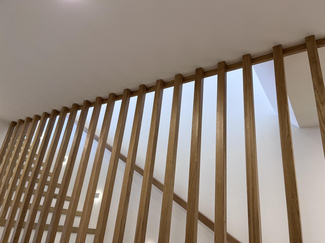

Wir planen bei unserer Treppe ein Lamellengeländer.
Die Stäbe (6x4 Eiche massiv) sollen oben in der Betondecke mit Stiften verankert werden.
Das ganze sollte ohne Abdeckleiste passieren. Hier ein Bespiel:
2022/20221129938519.jpg
Wie bekommt man nun so präzise Löcher in den Beton, damit die Steher auch wirklich gerade sind? Beim Bohren in Beton kann es schon mal vorkommen, dass der Bohrer ein paar mm in eine Richtung wandert. Was gibts dafür für Lösungen? Vorbohren? Bohrschablonen basteln?
29.11.2022  (#1)
Aus meiner Sicht ist das Problem, dass Du da 10-20-... Lamellen an die Decke schrauben möchtest, die im Endeffekt in der Flucht max. 1mm abweichen dürfen, damit man es nicht merkt und es gut aussieht. Ich wüsste nicht, wie Du 10-20-... Löcher mit einer solchen Präzision in Beton schlagbohren könntest. Das geht nicht mal mit Bohrschablonen plus Vorbohren.
Wenn eine Abdeckleiste/Konsole absolut keine Option ist, würde ich recherchieren, ob es Aufnahmen gibt, die in ein etwas größeres Loch geklebt wird und deren "Stift" o. dgl. noch feinjustiert werden kann.
Wie sollen die Lamellen am Boden befestigt werden bzw. welches System schwebt Dir da vor, um das nötige Höhenspiel für das Einsetzen zu kaschieren?

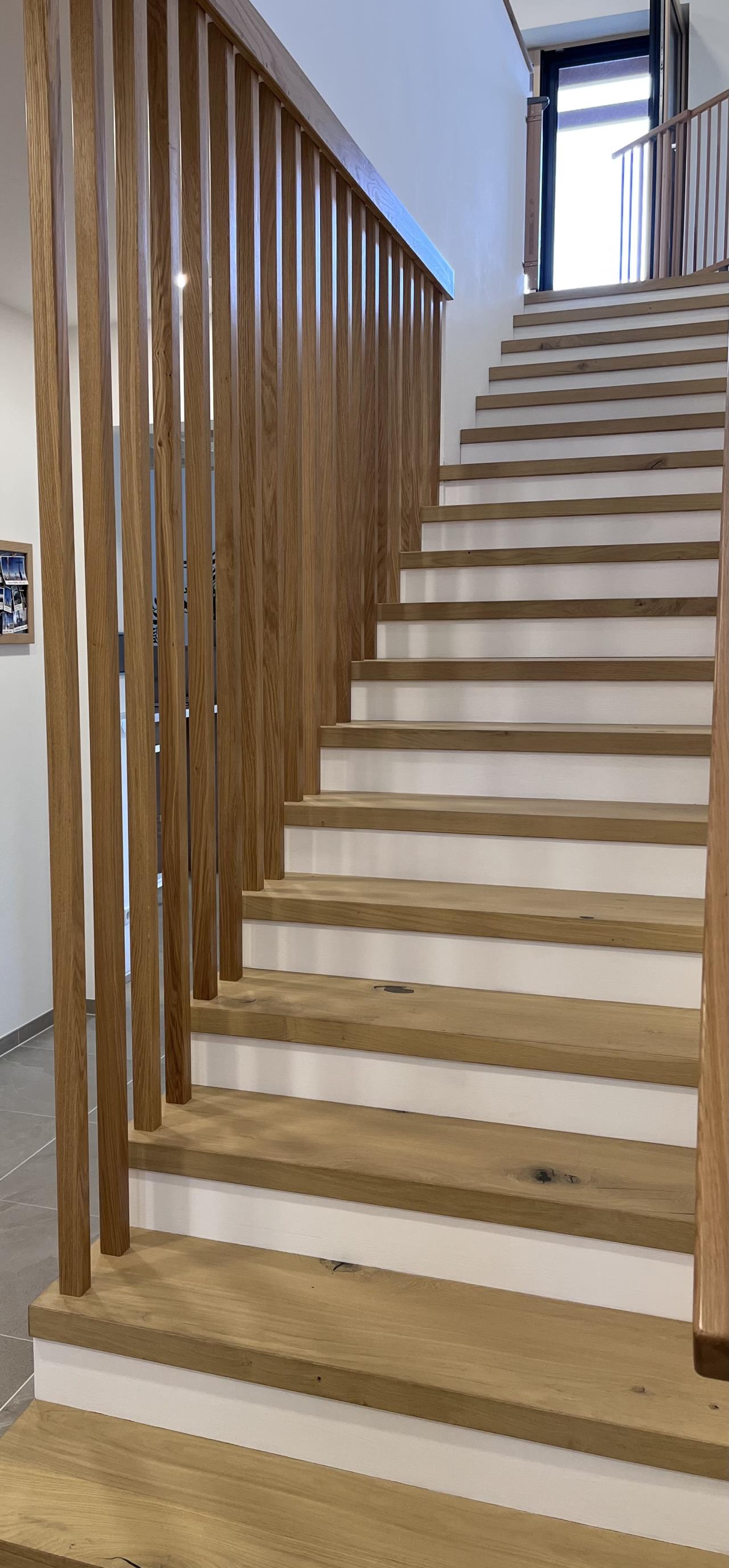

Wir habens mit Bohren direkt in der Betondecke realisiert. Unser Tischler hat die Lamellen mit Holzdübel und einem Kleber in das vorgebohrte Loch geklebt. Man sieht hier von der Entfernung keine optisch Unterschiede.

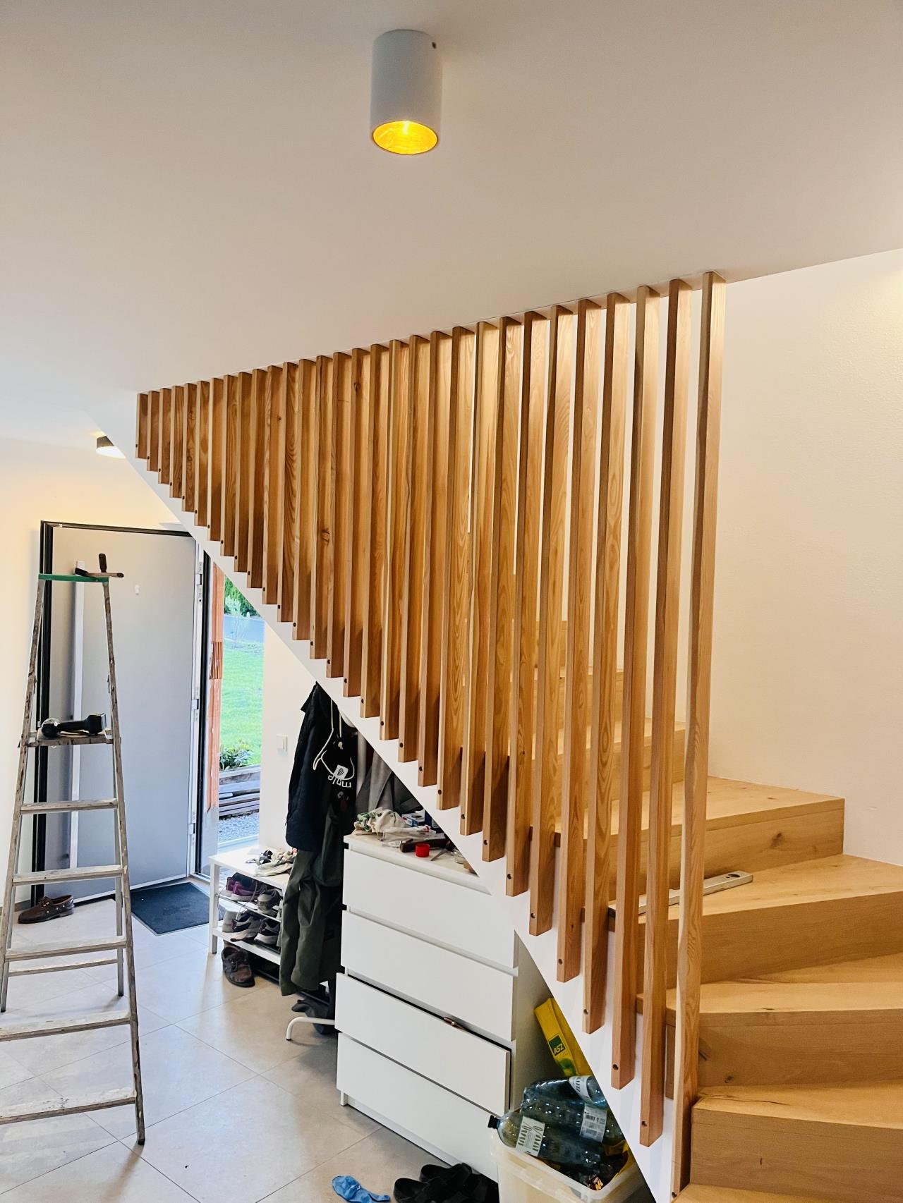

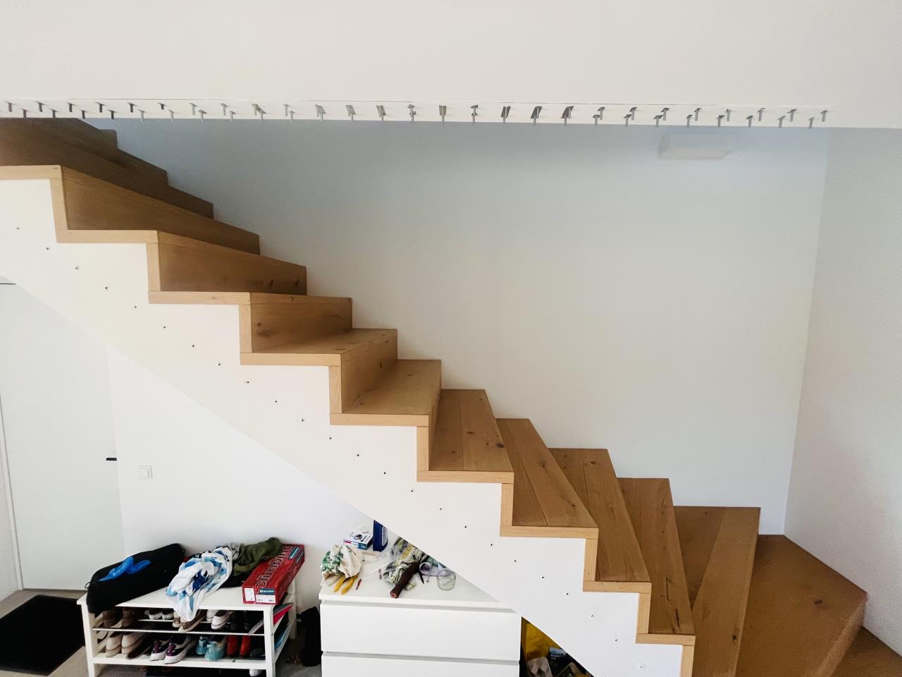

So damit ich auch mal was produktives poste außer die Sole Temps vom RGK RGK [Ringgrabenkollektor]. Über einen ehemaligen Arbeitskollegen habe ich mir eine 3mm dicke Stahlschiene mit je 2 Löchern pro Brett besorgt. Abstand zwischen den Brettern ist ca. 6 cm. Die Bretter selber sind ca. 2,5 cm stark und 7cm tief. Dann haben wir die Gewinde per Hand reingeschnitten damit die M6 Schrauben darin halten und die Schiene an die Betondecke geflanscht. Im Achluss noch weiß gestrichen. Die sägerauen Lärchenbretter haben wir bei einem anderen Freund in seiner Werkstatt abgerichtet und geschliffen. Dann noch die Kanten nachbearbeitet bzw. gebrochen. Bretter auf Maß geschnitten damit der Verlauf stimmt. Die Bretter dann 2x lasiert und die Löcher vorgebohrt. Oben an der Decke keinen die vorgebohrten Bretter 2x in die M6 Schrauben rein. Unten wurden die die Holzstäbe 1x seitlich mittels Dübeln und 13 cm langen Schrauben in die Betonstiege verankert. Zwischen Brett und Stiege haben wir so runde Plastikdistanzen vom Amazon zum Ausgleichen hergenommen.

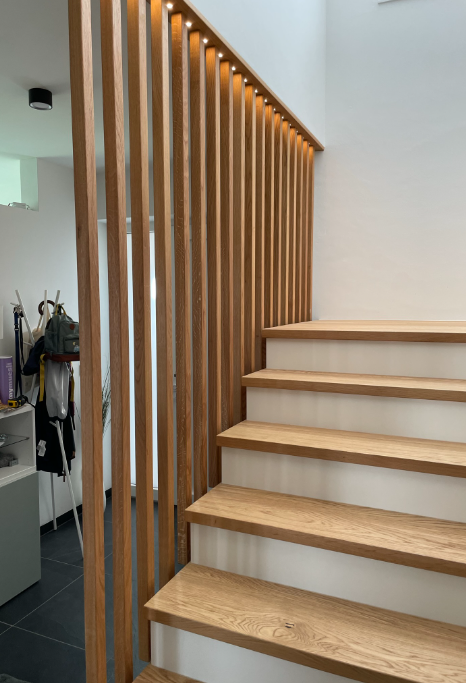

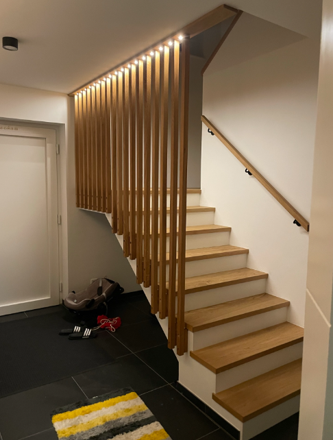

Hier noch unser mittlerweile umgesetztes Geländer, wie oben erwähnt mit Blende an der Decke und integr. Licht:
2023/20230718478734.png
2023/2023071810699.png

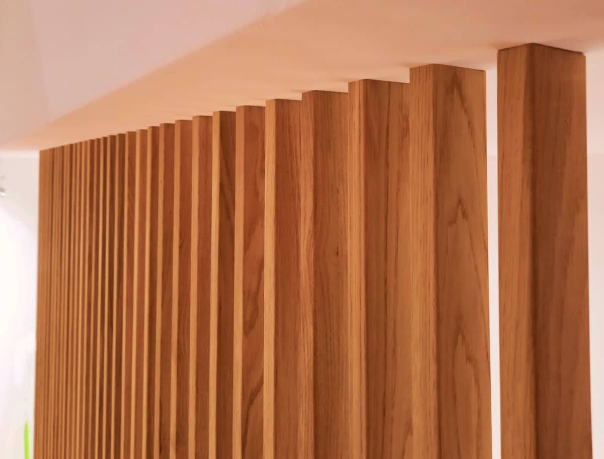

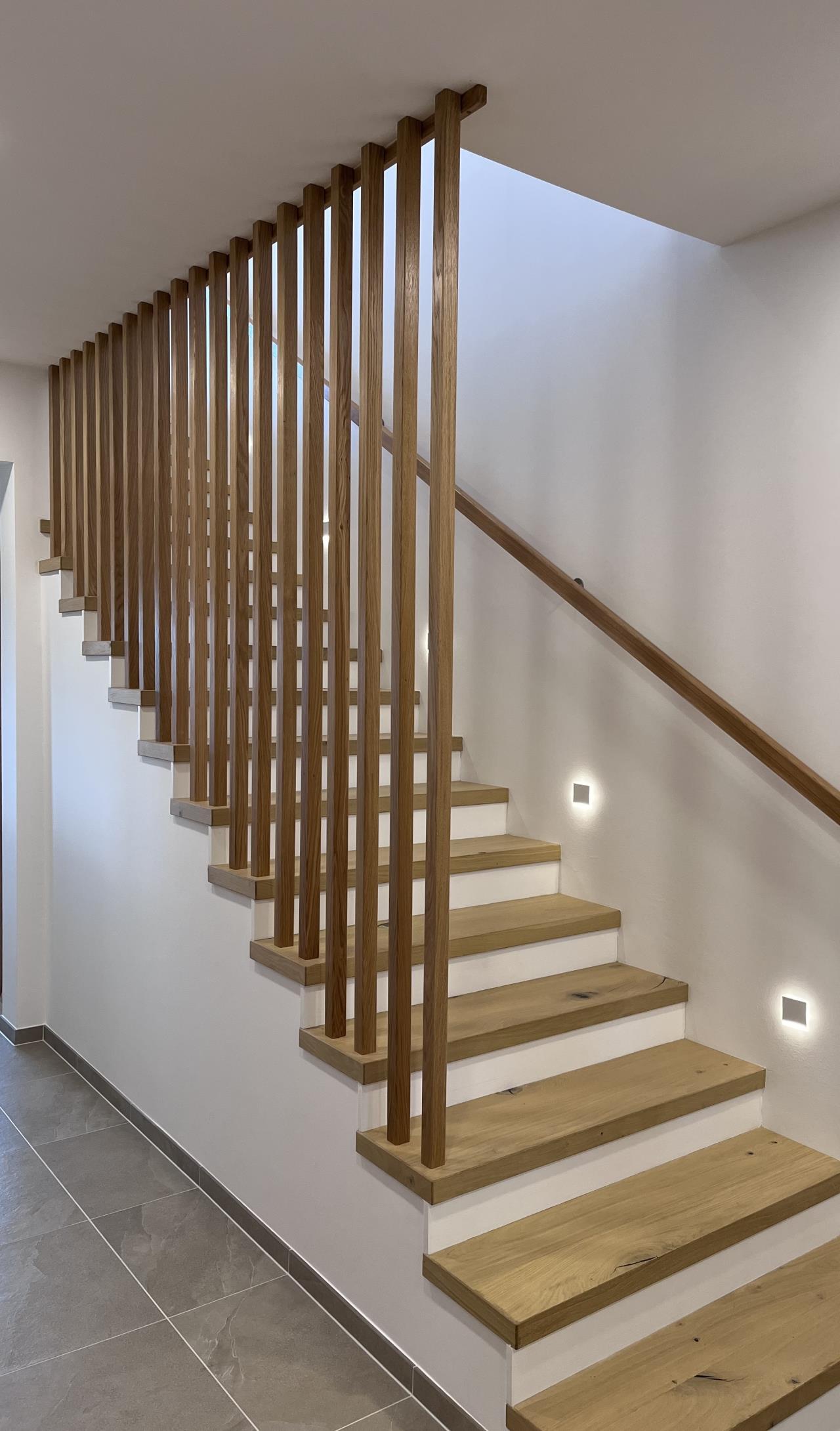

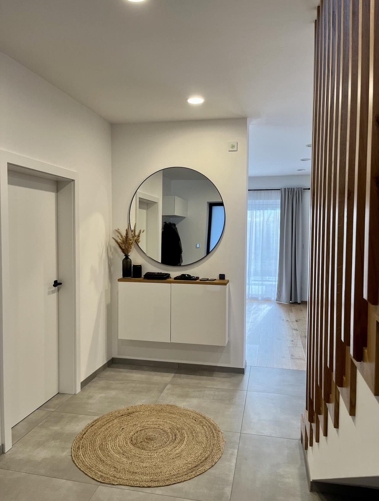

Weil alle so schöne Bilder machen. Hier meine Lösung:
2023/20230803250635.jpg
2023/20230803210925.jpg
2023/20230803368658.jpg
