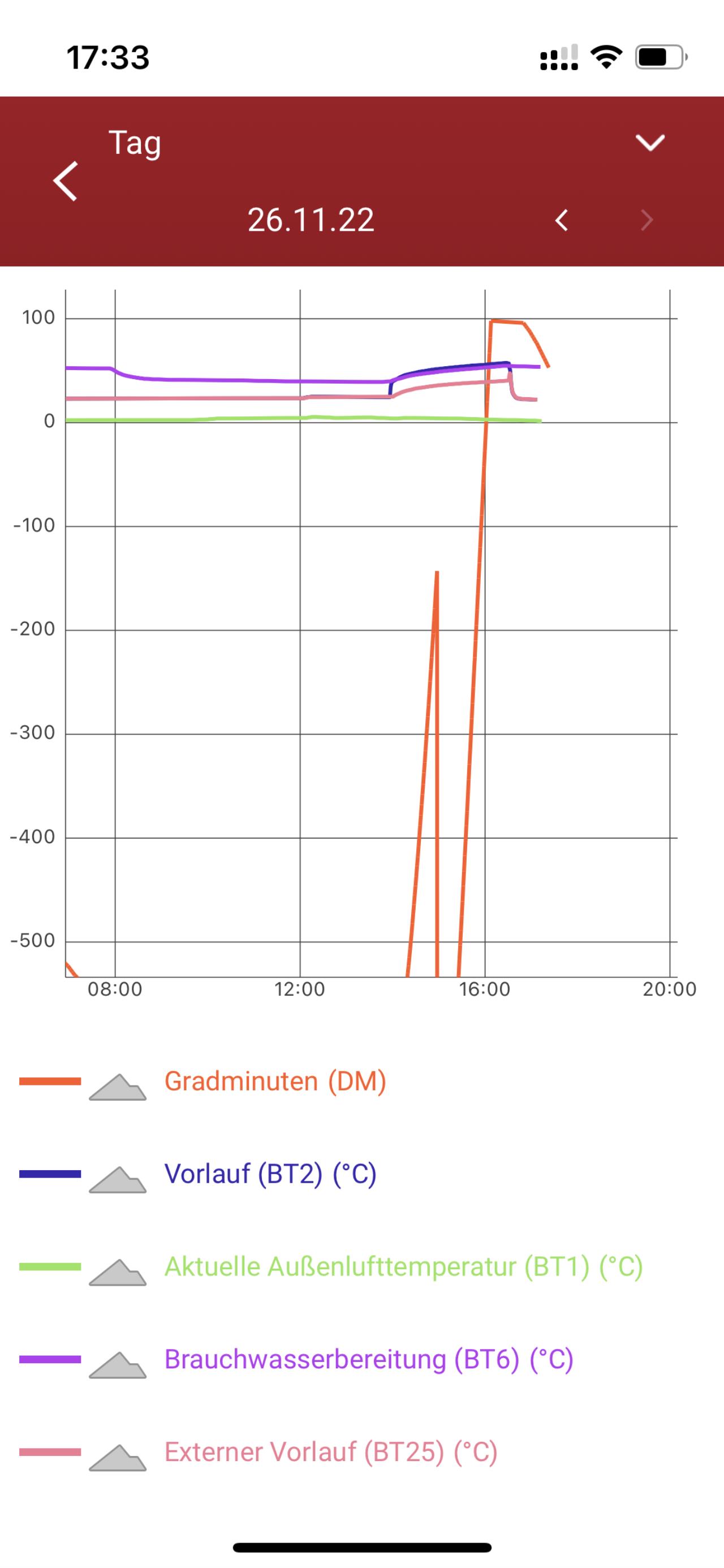

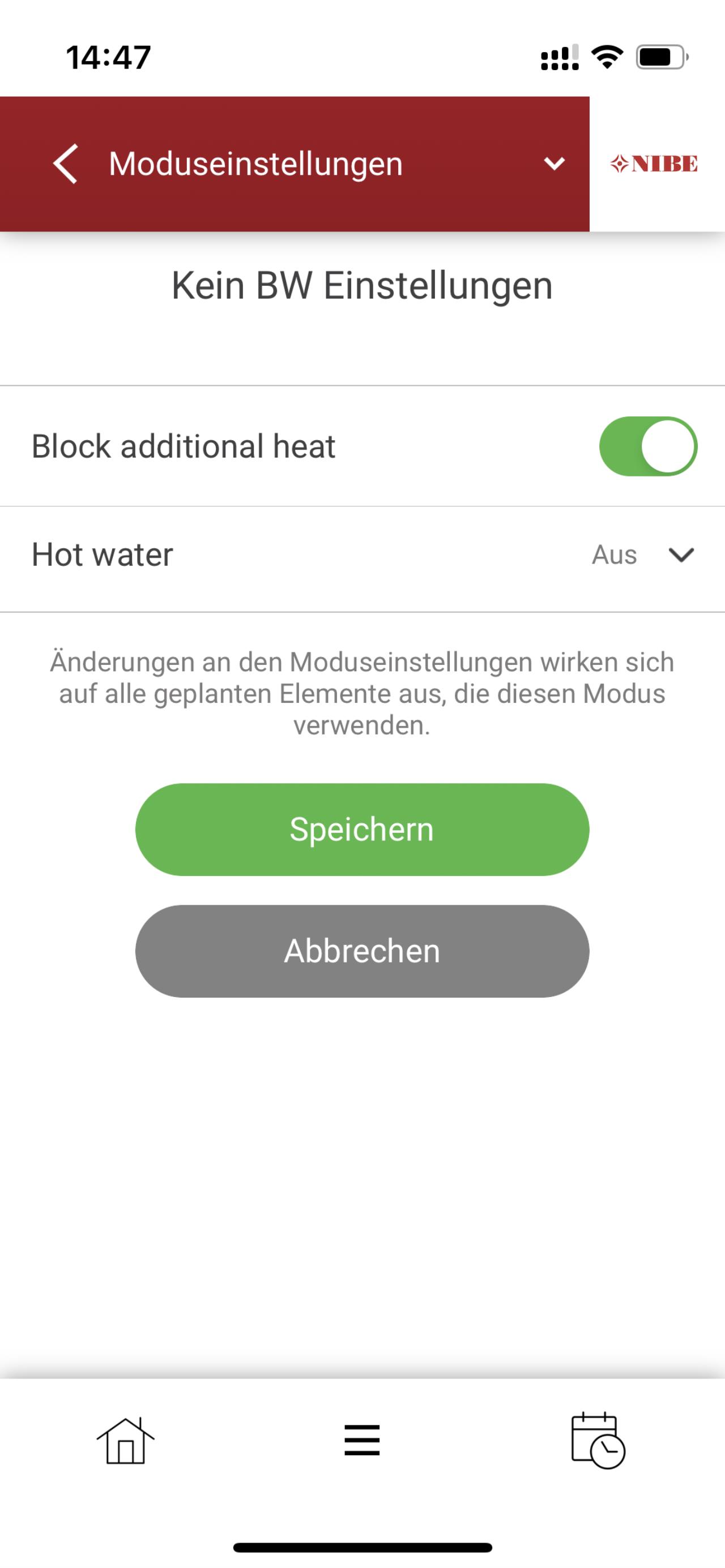

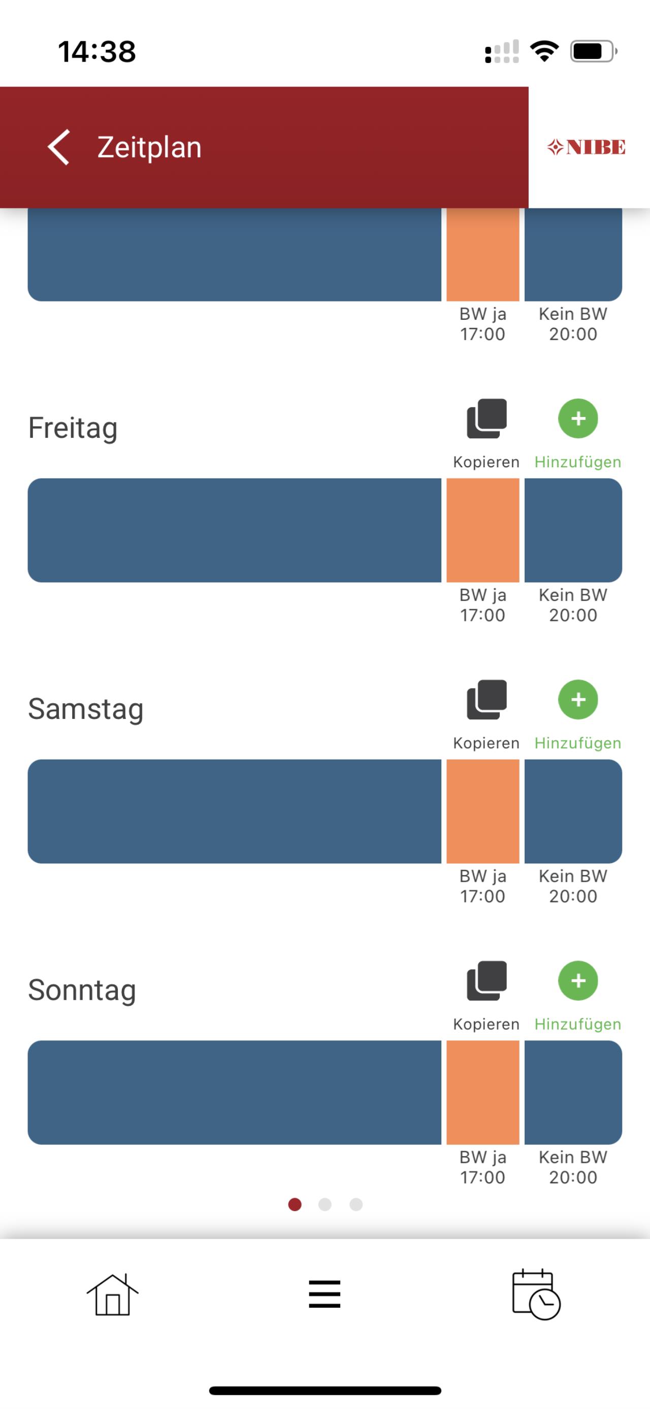

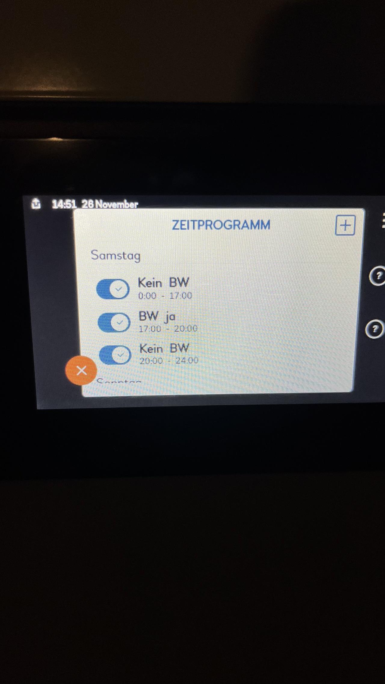

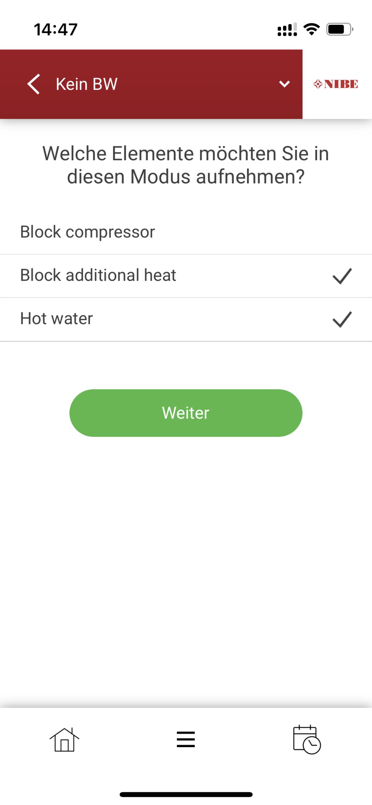

Hallo, da ich für mein Grundproblem noch keine Lösung gefunden habe (https://www.energiesparhaus.at/forum-s1155-ww-bereitung-gm-gehen-rasant-zurueck-bt25-versetzen/70223), möchte ich die BW-Bereitung auf 1x/Tag (17-20h) limitieren. Trotz unten angeführter Einstellungen macht die WP WP [Wärmepumpe] jetzt um 14:45h munter BW...
2022/20221126241602.png
2022/20221126246295.png
2022/20221126303522.png
2022/20221126682844.jpg
Was passt denn da nicht?

Darf nicht sein.
Sicher, dass sie WW WW [Warmwasser] macht?
  •  2woozy
26.11.2022  (#3)
Laengsdenker schrieb:
Darf nicht sein.
Ja 😂

Habe währenddessen noch die Gradminuten manuell nach untergestellt in der Hoffnung, dass sie nach der BW-Bereitung immer noch negativ sind. Im Haus wirds langsam kalt 🤪. Wäre perfekt für ein paar Tage bei 20Hz Versichteraktivität.

Nein, es ist aktuell zu kalt im Haus, weil durch die WW WW [Warmwasser]-Bereitung, die oft 2x pro Tag läuft, die GM von teils -400 auf 100 schießen. Da passt wohl etwas mit dem Fühler nicht (siehe https://www.energiesparhaus.at/forum-s1155-ww-bereitung-gm-gehen-rasant-zurueck-bt25-versetzen/70223).
Die WP WP [Wärmepumpe] kommt also nie länger zum Heizen, obwohl Bedarf wäre. daher möchte ich das WW WW [Warmwasser] limitieren bis das Problem mit den GM gelöst ist.

Wenn du im Zeitprogramm vorgibst, dass die WW WW [Warmwasser] Bereitung blockiert sein soll, dann macht es die WP WP [Wärmepumpe] auch nicht. Alles andere ist ausgeschlossen.

Du machst dir das zu kompliziert. Stelle als Normalprogramm für BW "Niedrig" (Menü 2.2) ein. Bei den Brauchwassertemperaturen unter 7.1.1 mit Start/Stop Temp z.b. 5 Grad / 3 Grad bei niedrig. Dann stellst du bei "Mittel" die Temperaturen ein, die du möchtest bei BW Zubereitung. Nun stellst du einfach BW Bereitung "mittel" zwischen 17 und 20 Uhr als Zeitprogramm ein.

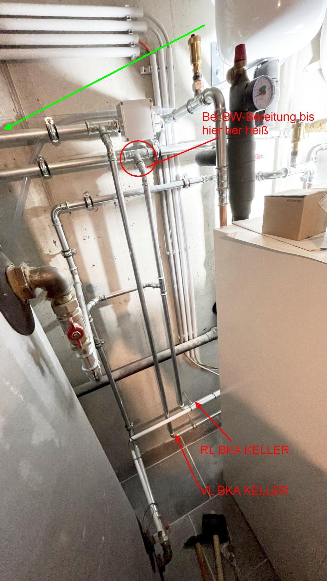

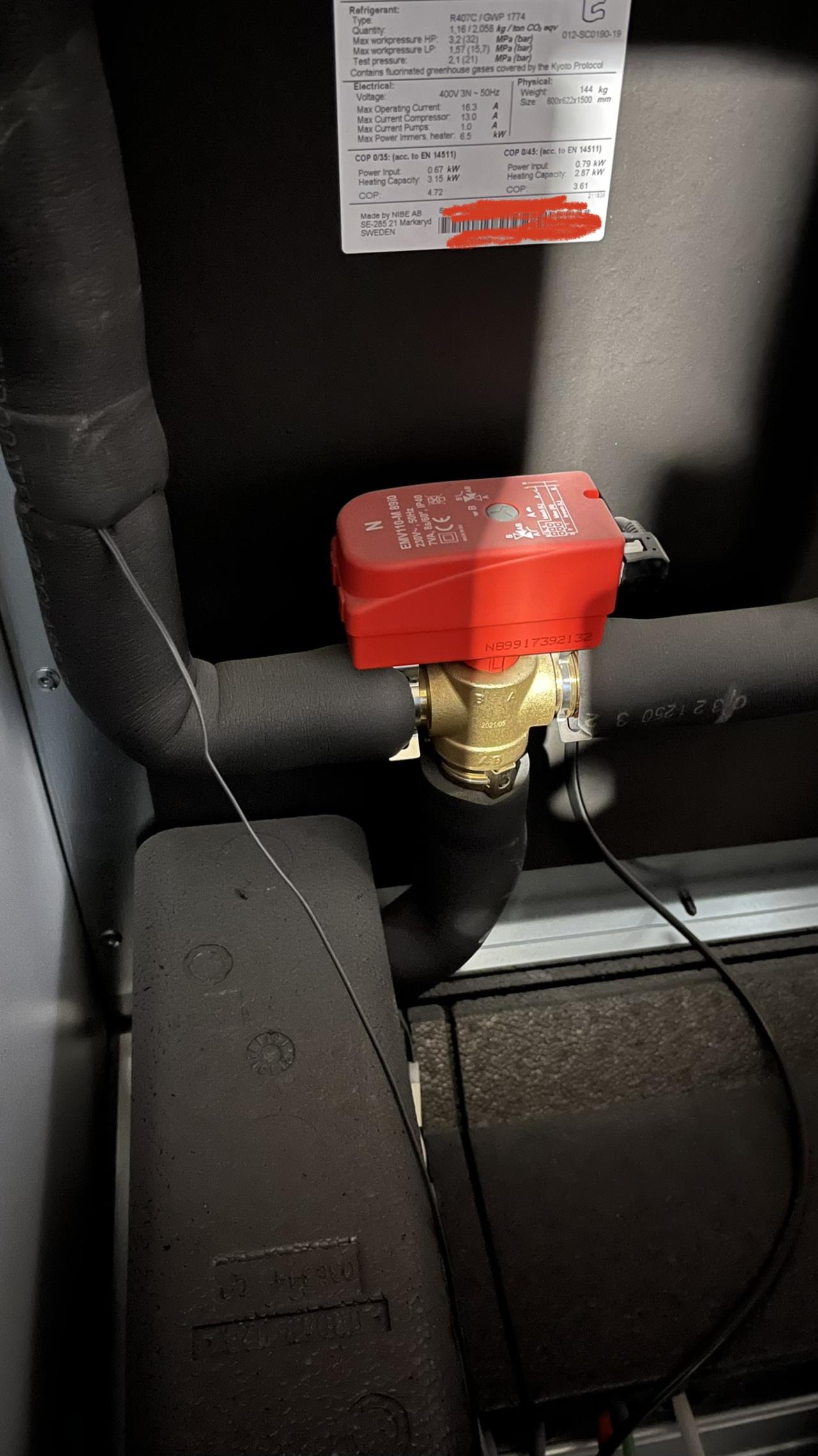

Das kommt offenbar nicht so selten vor und hat vermutlich  etwas mit dem Sensor BT25 zu tun. Wo der bei mir ist, muss ich erst schauen, jedenfalls muss er IM Gehäuse der WP WP [Wärmepumpe] sein, denn es geht sonst nur ein Fühler zum Greenwatertank.
2022/20221126615595.jpg
Eventuell dieser hier links im Bild? Eventuell sagt das handbuch etwas dazu.

vielleicht kann mir jemand sagen, ob es üblich ist, an der Position wie am letzten Bild einen Sensor zu haben.

Das Programm funktioniert nun, ein Neustart hat wie so oft geholfen 😅

Ich habe herausgefunden, dass das der BT25-Sensor ist, der dort aber gar nicht hingehört...habe ihn nun außerhalb des Gehäuses platziert, was eine Verbesserung bewirkt hat - er gehört aber offenbar noch weiter weg.

Was das Gradminutenproblem betrifft bin ich auch etwas weiter - zum Glück kann man bei KNV direkt anrufen, mein Insti war hier leider keine große Hilfe und meint, dass alles passt...
Über das Telefonat habe ich erfahren, dass der am Bild sichtbare Sensor definitiv nicht dort hingehört (weil dort normal keiner installiert wird). Letztlich findet man nach Aufmachen der WP WP [Wärmepumpe] recht schnell, wo welches Kabel hinführt. Bei mir war der Sensor tatsächlich als BT25 angeschlossen.
Ich habe ihn nun deutlich außerhalb vom Gehäuse am VL VL [Vorlauf]-Rohr im Technikraum platziert, ca. 50cm nach dem grünen Pfeil

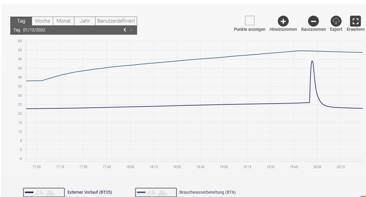

2022/20221201670334.jpg
 Beim Warmwassertakt zeigt sich eine Änderung (langsamerer Temperaturanstieg beim ext. Vorlauf), allerdings gehört er offenbar noch weiter weg.

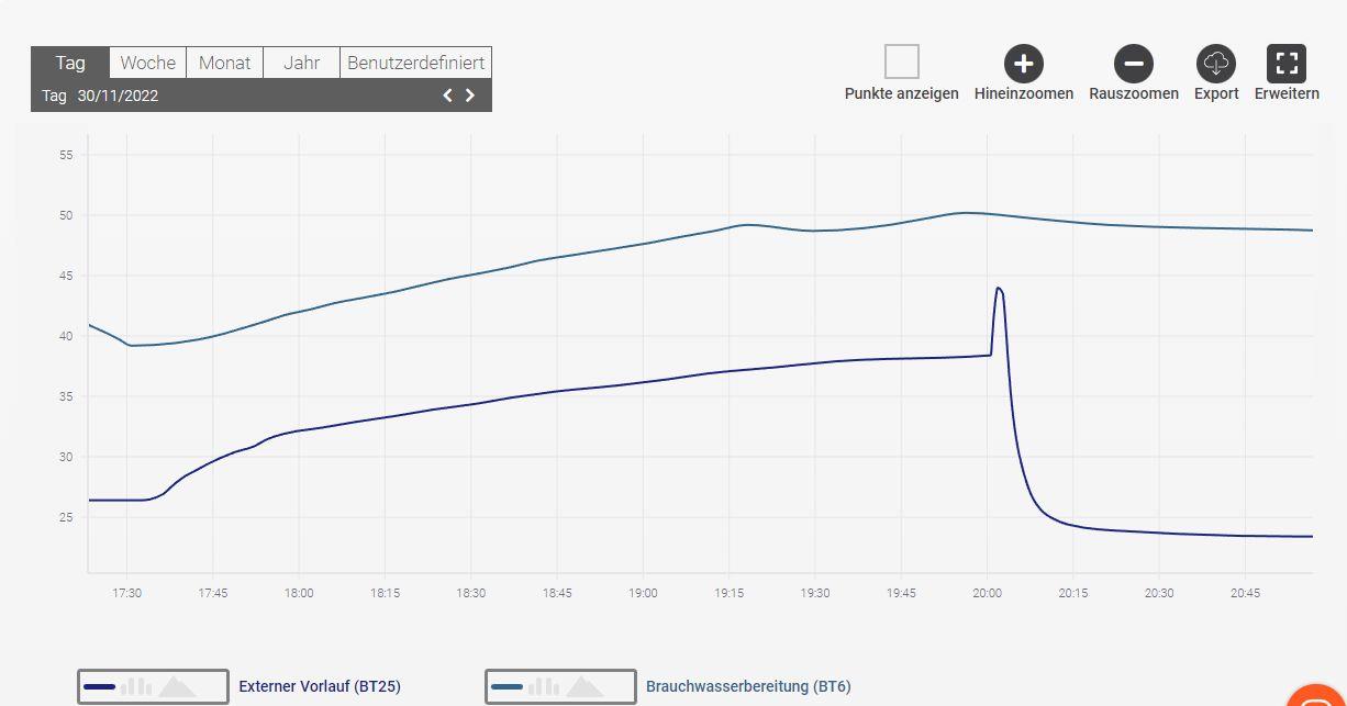

BT25 im Gehäuse (ursprünglicher Platz)
2022/20221201161212.jpg
BT25 außerhalb des Gehäuses
2022/20221201566008.jpg
Was passiert eigentlich beim auf beiden Diagrammen sichtbaren BT25-Peak? Kurz vor Ende des WW WW [Warmwasser]-Taktes dürfte hier ein extremer Druck in Richtung VL VL [Vorlauf] passieren, der das heiße Wasser ins Rohr drückt. Normal? Muss etwas umgestellt werden?
Oder ist es, weil die Umwälzpumpe nach der WW WW [Warmwasser]-Bereitung aktiv wird und das noch heiße Wasser in den VL VL [Vorlauf] drückt?

2woozy schrieb: Was passiert eigentlich beim auf beiden Diagrammen sichtbaren BT25-Peak?
da schaltet das 3-wege-ventil wohl zurück auf FBH FBH [Fußbodenheizung] und drückt den rest hoch temperiertes wasser aus dem wärmetauscher richtung FBH FBH [Fußbodenheizung].
bei AUTO einstellung wird die pumpe dabei kurz schneller und schiebt den warmen schwall schnell weg.
