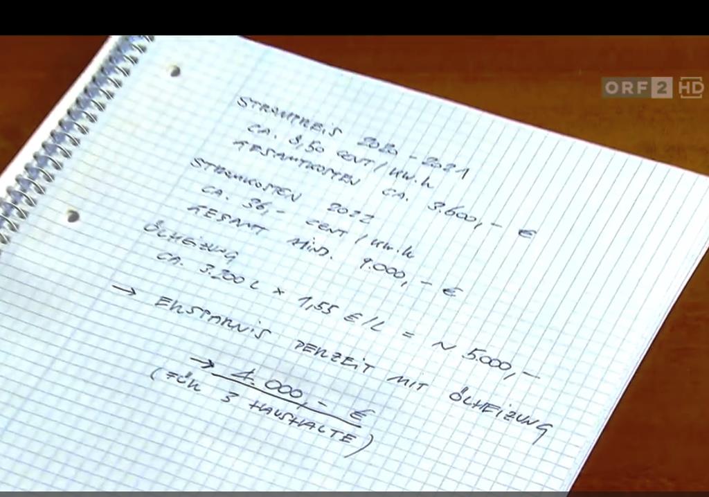

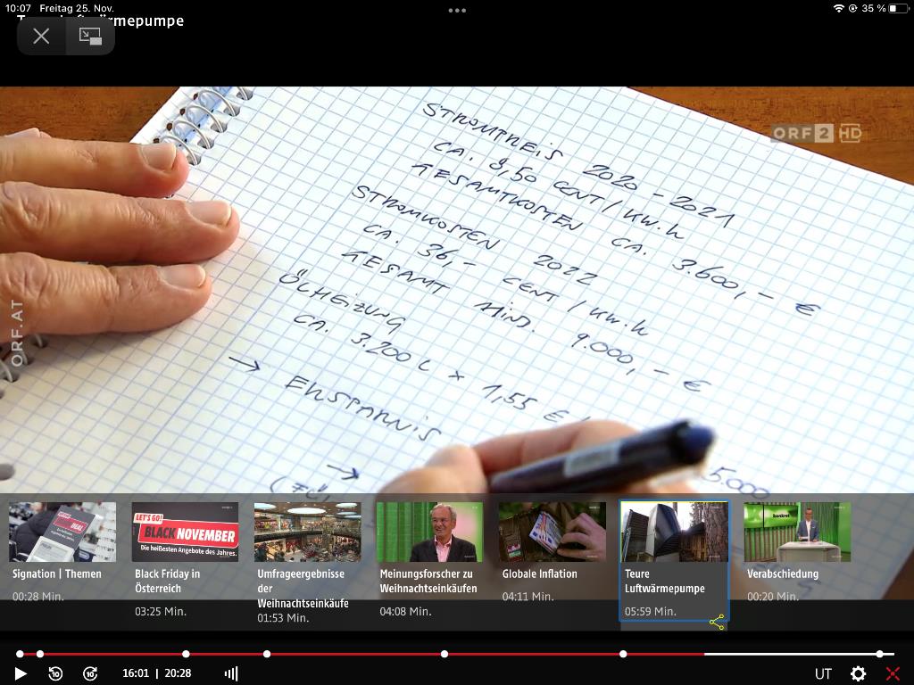

Wer hat heute zufällig den Bericht in der Konkret-Sendung im ORF2 gesehen?
Eine Familie hat vor 3 Jahren deren gut fuktionierende Öl-Heizung deaktiviert und anstatt eine Wärmepumpe installiert.
Jetzt können sie die Stromrechnung für die Heizung nicht mehr stemmen und steigen wieder zurück zum Öl.
Nach deren Durchrechnung kommen die Heizkosten mit Öl an die 45% niedriger als mit der WP WP [Wärmepumpe].
Jetzt hat doch unser Staat viele Haushalte für etwas Förderung dazu verleitet deren ÖL-Heizung rauszuschmeißen, können daher nicht mehr zurücksteigen.
Im Deutschland haben's ebenfalls darüber berichtet daß viele Haushalte wieder auf Öl zurücksteigen!

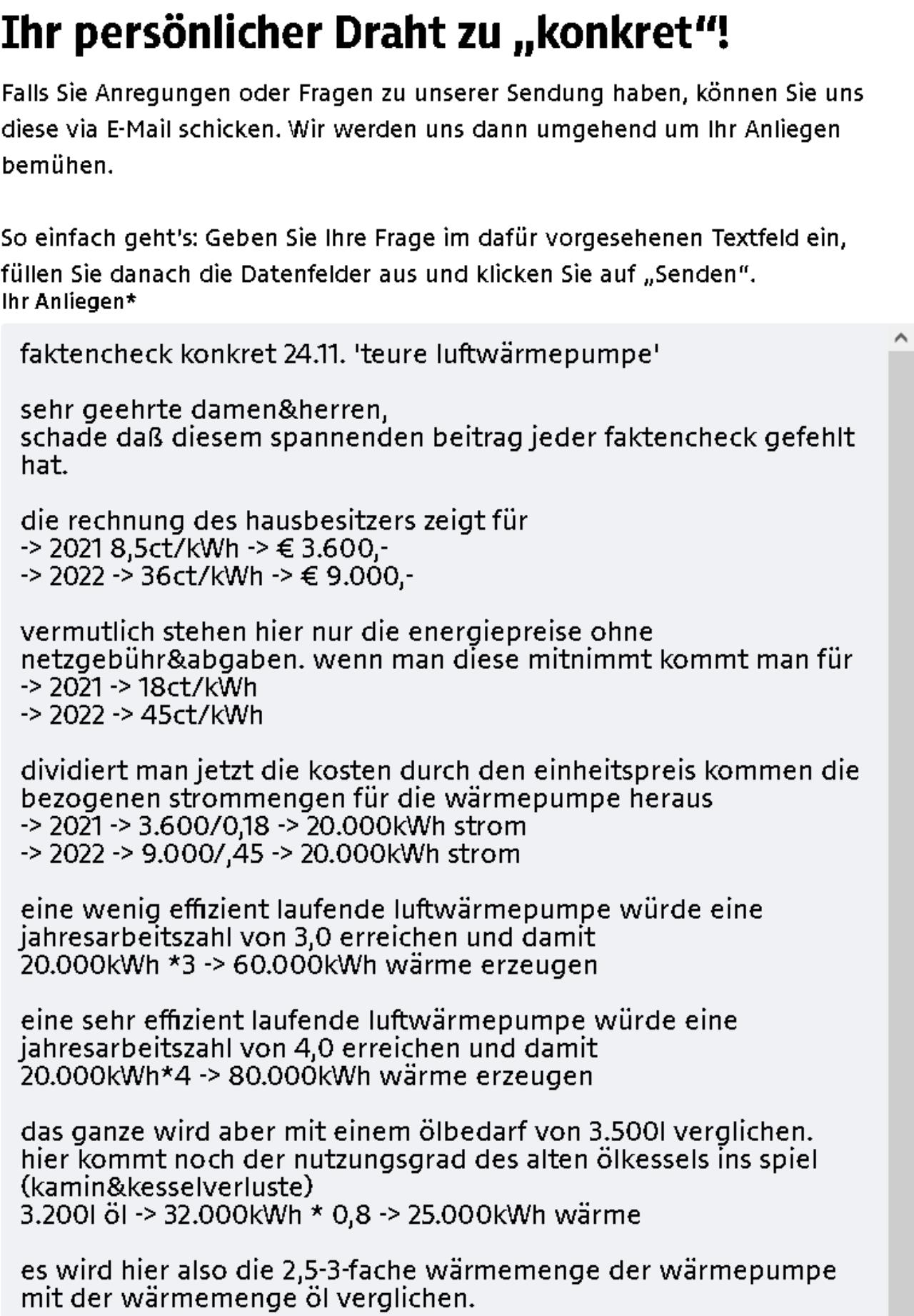

Die Werte welche im Beitrag genannt bzw. niedergeschrieben wurden, kommen mir auch extrem falsch vor. Kann es sein das der Herr im Video die produzierte Wärmemenge der WP WP [Wärmepumpe] abgelesen hat und das 1zu1 als Stromverbrauch angenommen hat? Wobei das auch komisch wäre, falls er schon eine Rechnung vom Versorger bekommen hat.

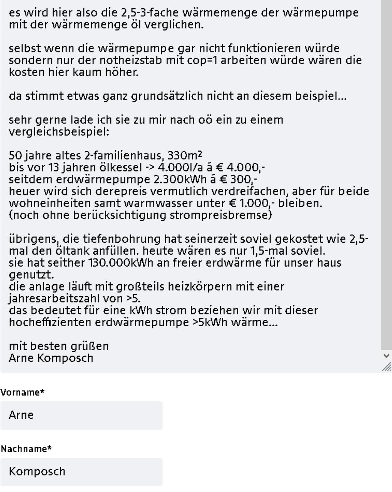

Kann es sein dass in dem Antwortschreiben auch ein Fehler unterlaufen ist?
4.000l öl --> 40.000kWh * 0.8 = 32.000 kWh Wärme
2.300 kWh Strom * 5 = 11.500 kWh Wärme
Wird hier saniert mit unsaniert verglichen? Wenn ja müsste man fairerweise die Sanierungskosten auf die Energiekosten der Wärmepumpe aufrechnen.

stefano schrieb: Die Werte welche im Beitrag genannt bzw. niedergeschrieben wurden, kommen mir auch extrem falsch vor. Kann es sein das der Herr im Video die produzierte Wärmemenge der WP WP [Wärmepumpe] abgelesen hat und das 1zu1 als Stromverbrauch angenommen hat?
ja, plausibler wäre es.
oder er hat den hausstromverbrauch der 3 häuser plus wp gerechnet, also den gesamtstrombezug...
lxam schrieb: Wird hier saniert mit unsaniert verglichen? Wenn ja müsste man fairerweise die Sanierungskosten auf die Energiekosten der Wärmepumpe aufrechnen...
wir haben unser haus aber doch nicht für die wp saniert, sondern damit wir es uns künftig leisten können und es komfortabel haben.
nach 40 jahren waren alle hauptbauteile mehr als sanierungsbedürftig:
- die fassade hat risse gehabt
- die anschlüsse ware undicht
- das eternitdach hat risse gehabt bei denen das licht durchschien
- die fenster waren zum teil im glaspaket undicht (trüb), beschläge gebrochen
- die glasbausteine waren rissig und feucht
sehr vieles waren hier sowiesokosten.
viele hauptbauteile eines hauses haben ein wartungsintervall von 25-35 jahren. dieses ist natürlich sinnvollerweise mit einer ertüchtigung zu verbinden...
ob die objekte im beitrag saniert waren habe ich nicht rausgehört. aber 3500l öl für 3 häuser klingt nach saniert...
hipfi schrieb: Aber ich denke einer der wichtigsten Punkte der damit gezeigt wird, welche Auswirkung die Reduktion des Verbrauchs hat. Selbst wenn es bei Öl geblieben wäre, würde nach der Sanierung 1.500l Öl gegen 4.000l davor bedeuten...
genauso ist es.
wir hätten exakt so saniert wenn wir auch beim öl geblieben wären.
ein unsanierter altbau mit wp ist ... ein unsanierter altbau
