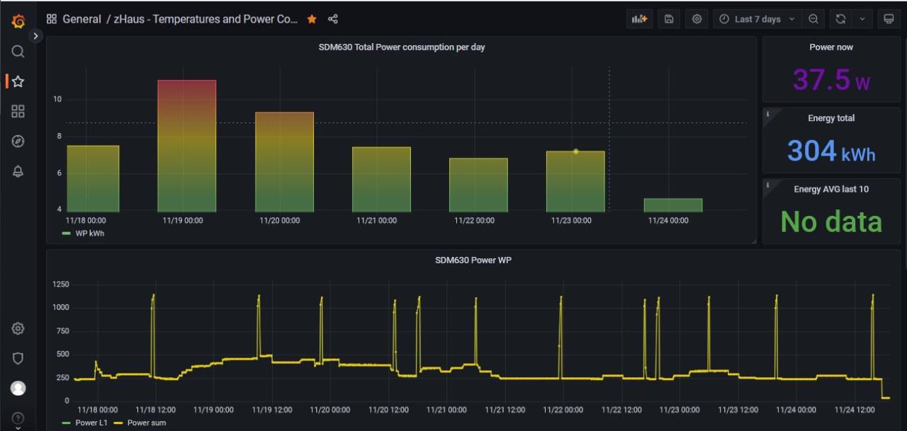

@momada bezüglich Drehstromzähler
der Kost net viel und Du kannst ihn relativ leicht nachrüsten (lassen). Halbe Stunde für an Funkenschuasta, der weiß was er tut.
Und fallst bissl verspielt bist, wie ich, kannst auch so einen lustigen Unsinn machen:
Oben Energie Verbrauch pro Tag
Untern: Leistungs Verlauf
Rechts Momentanleistung
Rechts unten Gesamtenergie seit Einschalten der WP WP [Wärmepumpe]

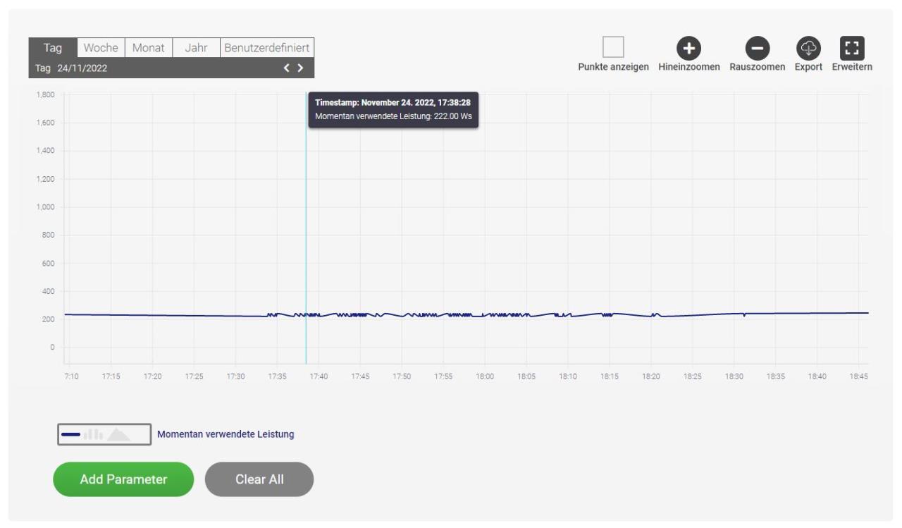

25.11.2022  (#10)
Ja, brauchst Premium. Dann gehst auf "Verlauf", "Add Parameter" und auf "Momentan verwendete Leistung".
Diese zeigt dir als Diagramm dann an, was die WP WP [Wärmepumpe] wann an Strom gezogen hat.

So sieht es dann aus:

25.11.2022  (#13)
Es unterscheidet sich um die Nebenverbräuche. Der MP 3.1.7 zeigt dir lediglich an, was der Verdichter alleine jetzt gerade zieht.
Das Diagramm zeigt dir die gesamte Leistung der Anlage inkl. Nebenverbräuchen (HUP, WQP, Steuerung etc.). Ich habe es etliche Mal mit dem externen Zwischenzähler verglichen, stimmte stets 1:1 ±2W.

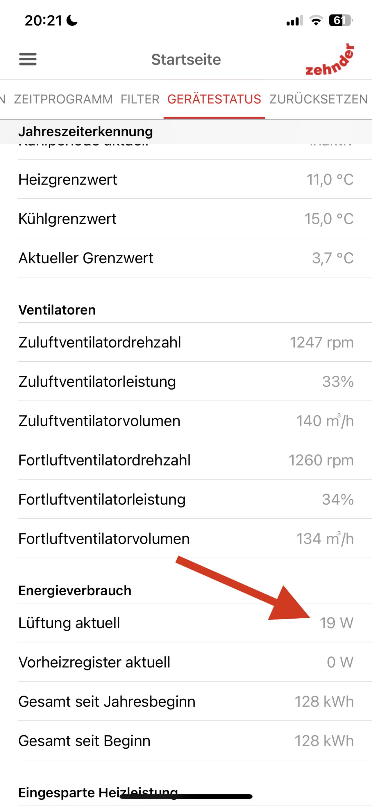

25.11.2022  (#19)
Eine Zehnder KWL KWL [Kontrollierte Wohnraumlüftung] zeigt es auch im Menü oder in der App an, was sie an elektrischer Leistung zieht. Das stimmt auch tatsächlich, habe es mal extern überprüft.
