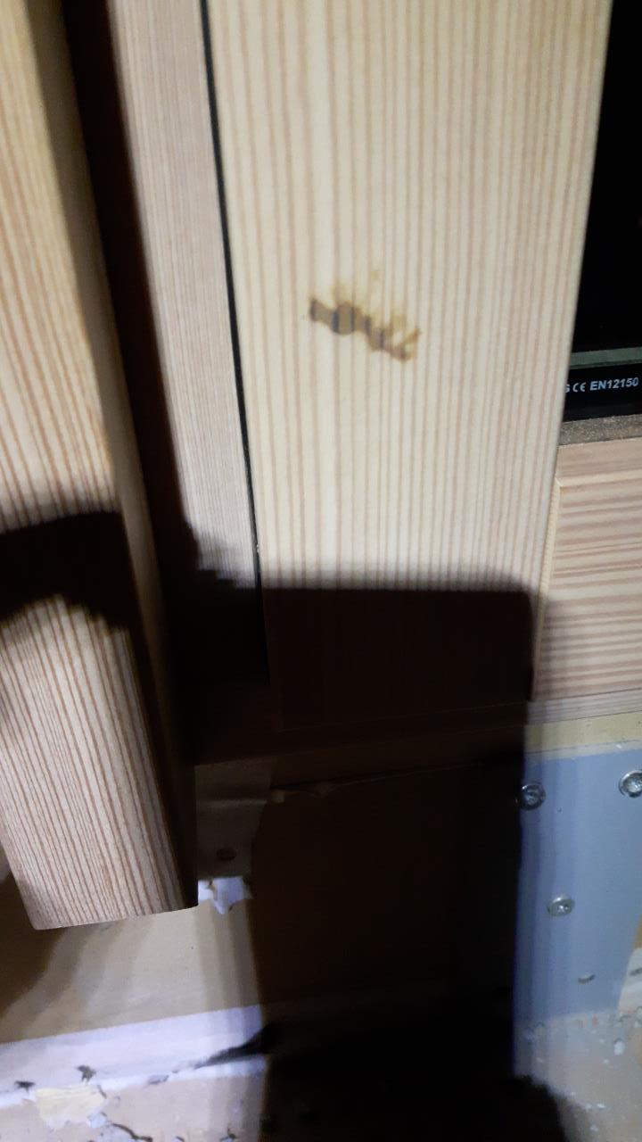

Sind schon ein paar Tage vergangen. Der Fleck ist nicht weg und wird nicht heller. Wie kann man ihn weg bekommen? Danke!

Gar nicht.
Kalk = ätzend. Kontrollier die Fensterscheiben auch, anonsten hast du blinde Stellen.

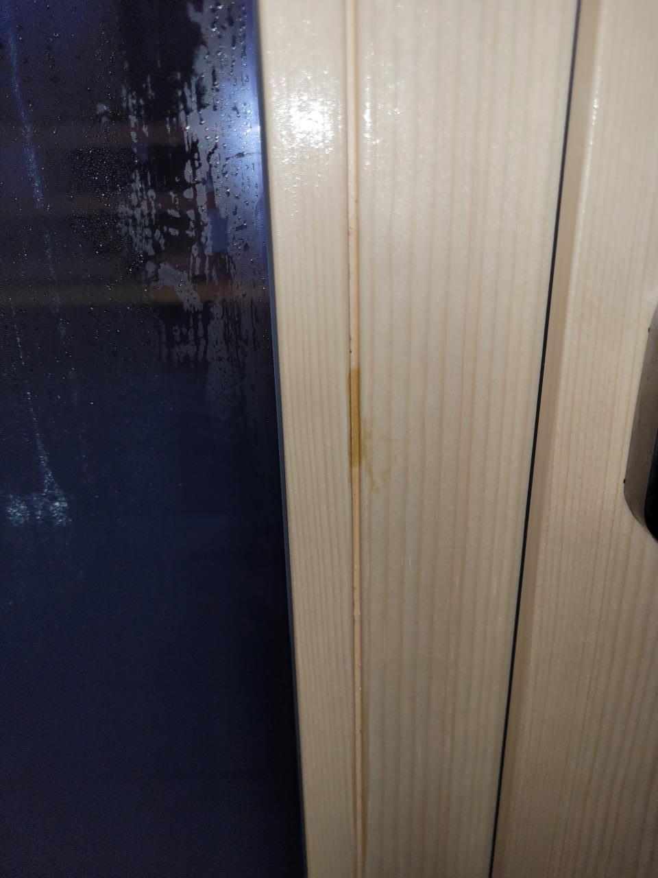

Fensterfirma sagt Glasleisten ausbauen, abschleifen und neu ölen. Viel Spaß an die Putzfirma, ich hab gesagt das sollen sich die beiden untereinander ausmachen.
Euer Fleck ist wenigstens ordentlich zugänglich...

Ja ist ziemlich zäh mit dem Wischen. Geh 3mal am Tag mit einem riesenhaufen Mikrofasertücher. Die nächsten Tage sollte es draußen mal trockener werden, da ist das lüften dann effektiver hoffentlich.

bei musste auch die Fensterfirma die Glasscheiben ausbauen, abschleifen und neu ölen. Die Kosten dafür hat mein Innenputzer übernommen bzw. seine Versichung.

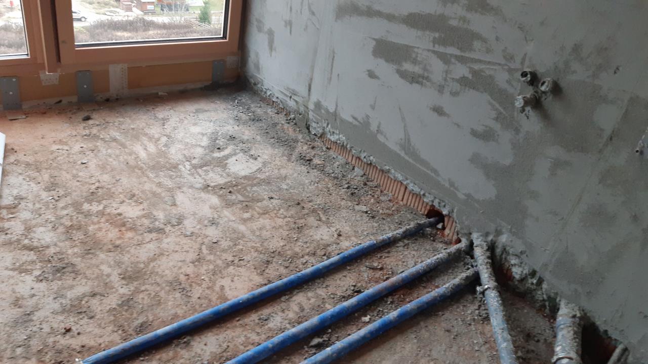

Ist dein Innenputzer schon fertig? der Putz gehört nämlich bis zum Boden runter gezogen wegen der Luftdichtheit.

Nach der Bildaufnahme war der Innenputzer nochmals da, ich bin morgen auf der Baustelle und kontrolliere dann, ob er den Innenputz bis zum Boden gezogen hat.

Bei eurem Fleck eh nicht. Bei mir ist es halt in der Fuge.

Gerbflecken, wie Sie vom Innenputz beispielsweise verursacht werden, reichen bei längeren Putzkontakt mit dem Holz meist soweit in das Holz, dass ein Abschleifen keine Verbesserung bringt.
Unterschiedlich reagieren hier auch geölte oder lackierte Oberflächen auf den Kontakt.
Bewährt hat sich, den Putzer auf die Problematik der Oberfläche aufmerksam zu machen. Die meisten Putzer passen ihre Arbeitsweise dann an, manchen ist es aber egal 😒
