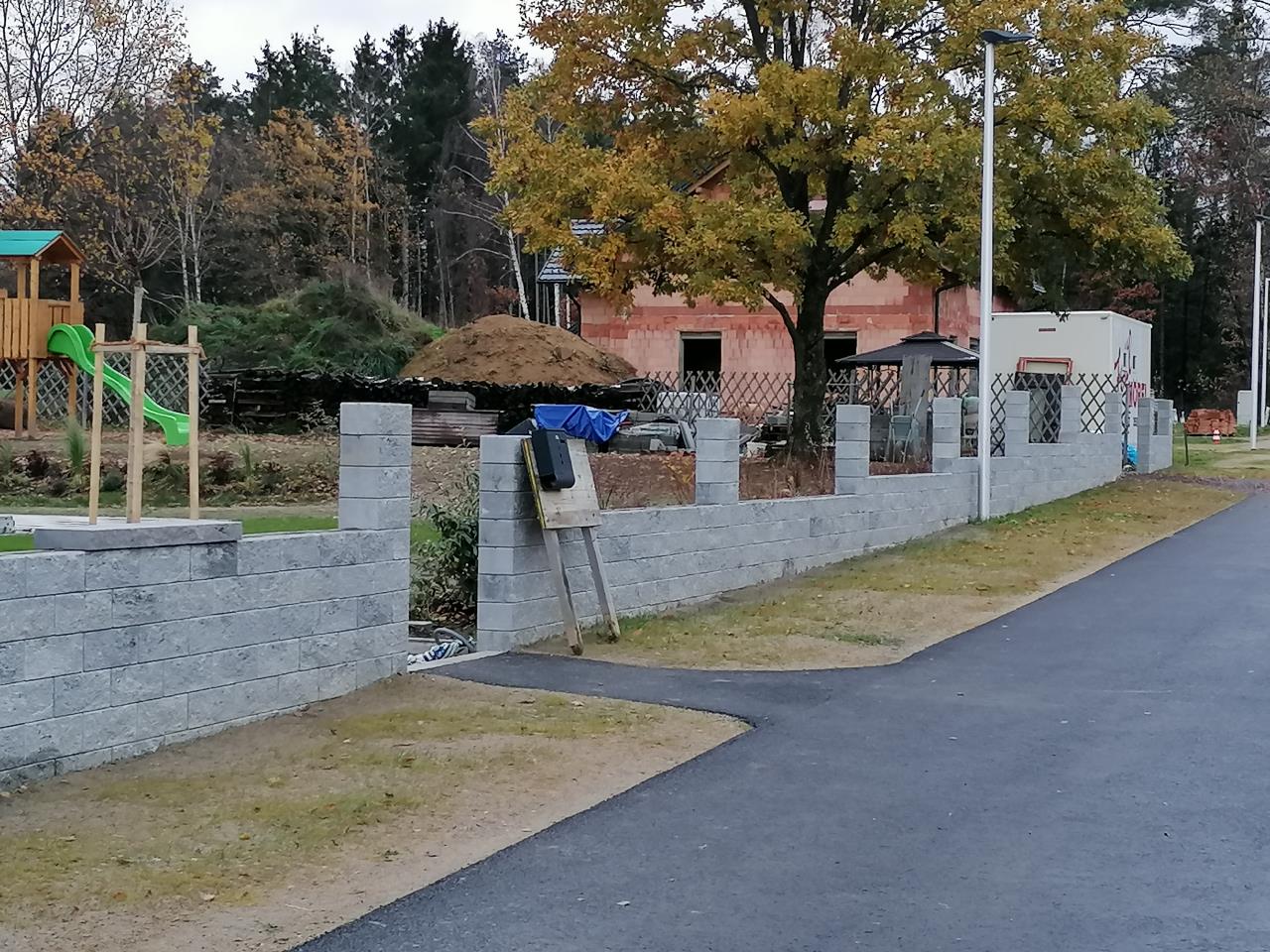

Wir haben vor uns den QUERLATTENZAUN Dublin von Josef Steiner zu bestellen. Wir brauchen insgesamt ca. 43 m. Platz haben wir für das Alu-Element 51 cm. Ursprünglich wollte ich 4 Latten à 12 cm. Aber das geht sich nicht aus. Die Alternative wären entweder
3 Latten à 12 cm mit 4 cm Abstand - wären insgesamt 44 cm oder
4 Latten à 8 cm mit 4 cm Abstand - insgesamt ebenso 44 cm
So sieht der Sockel aus:
2022/20221123499772.jpg
Hat jemand von euch vielleicht Ähnliches und ein Foto davon? Bzw. gibt es noch andere Ideen von euch?
Muss ich beim bestellen irgendetwas beachten, außer ausmessen, in den Preisrechner eintippen und dann bestellen?
Vielen Dank für eure Hilfe und Ideen!!!
glg Ninifi

Sind die 51cm tatsächlich das, was der Zaun ausfüllen soll? Sind da also die Abdeckplatten, die auf dem Foto noch fehlen, bereits berücksichtigt? Und die Abstände, die Du oben und unten zwischen Zaunfeld und Abdeckplatten frei lässt?
Offtopic: Ich würde die Erde nicht direkt an die Zaunmauer anstehen lassen, da zieht es Dir ständig Feuchtigkeit und erdiges Wasser die Mauer hoch. Ich habe einen Streifen Noppenbahn (alternativ: EPDM-Folie) eingesetzt und kann das nur sehr empfehlen.
  •  Ninifi
23.11.2022  (#2)
MissT schrieb: Sind die 51cm tatsächlich das, was der Zaun ausfüllen soll?
Die 51 cm sind von Oberkante Sockelmauer bis Unterkante Abdeckplatte. Die Abstände, die unten und oben frei bleiben sind noch nicht berücksichtigt, das wären dann insgesamt 7 cm dafür übrig, wären unter der ersten Alu-Querlatte und ober der letzten Alu-Querlatte dann noch 3,5 cm, die ich hab.
MissT schrieb: Offtopic
Danke, das ist eine gute Idee!
23.11.2022  (#3)
Okay, dann ist das Problem ja gelöst: 51cm jeweils 3,5cm Abstand oben und unten = 44cm.
