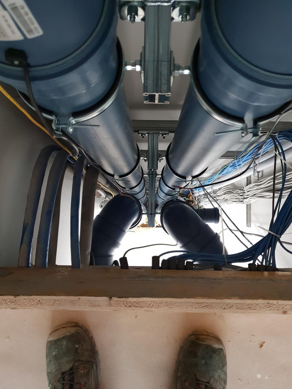

Schächte und Wandschlitze machen.
Meine Frau hat in ihrer Speis einen Schacht, wo Elektro, Lüftung, Wasser, Heizung durchlaufen. Taugt ihr zwar net, weils ihr Platz war aber anders net möglich.
2022/20221120961579.jpg
Gut mein Schacht war zu gross geplant aber ich hab auch Lüftung mit VSR drin.
2022/20221120519282.jpg
Hier gehen wir zb in eine Wand. Die wird drunter ausgelassen und nach unten ein Schacht gestemmt und die Tüllen werden mit einen Schlauch verlängert.
Von so einen Schacht hab i jtzt leider kein Foto
Wie meinst du E-Anbindung von Räume? Steckdosen usw gehen sowieso über den Boden den Schacht runter. Schalter kannst sonst auch über den Boden anbinden. Nur musst von der Decke in die Wand beim Betoneinlege bohren. Bin aber nicht so der Standard Elektriker. Mache und plane hauptsächlich solche Häuser nur mit Businstallation. Ist leichter für mich und den Laien.

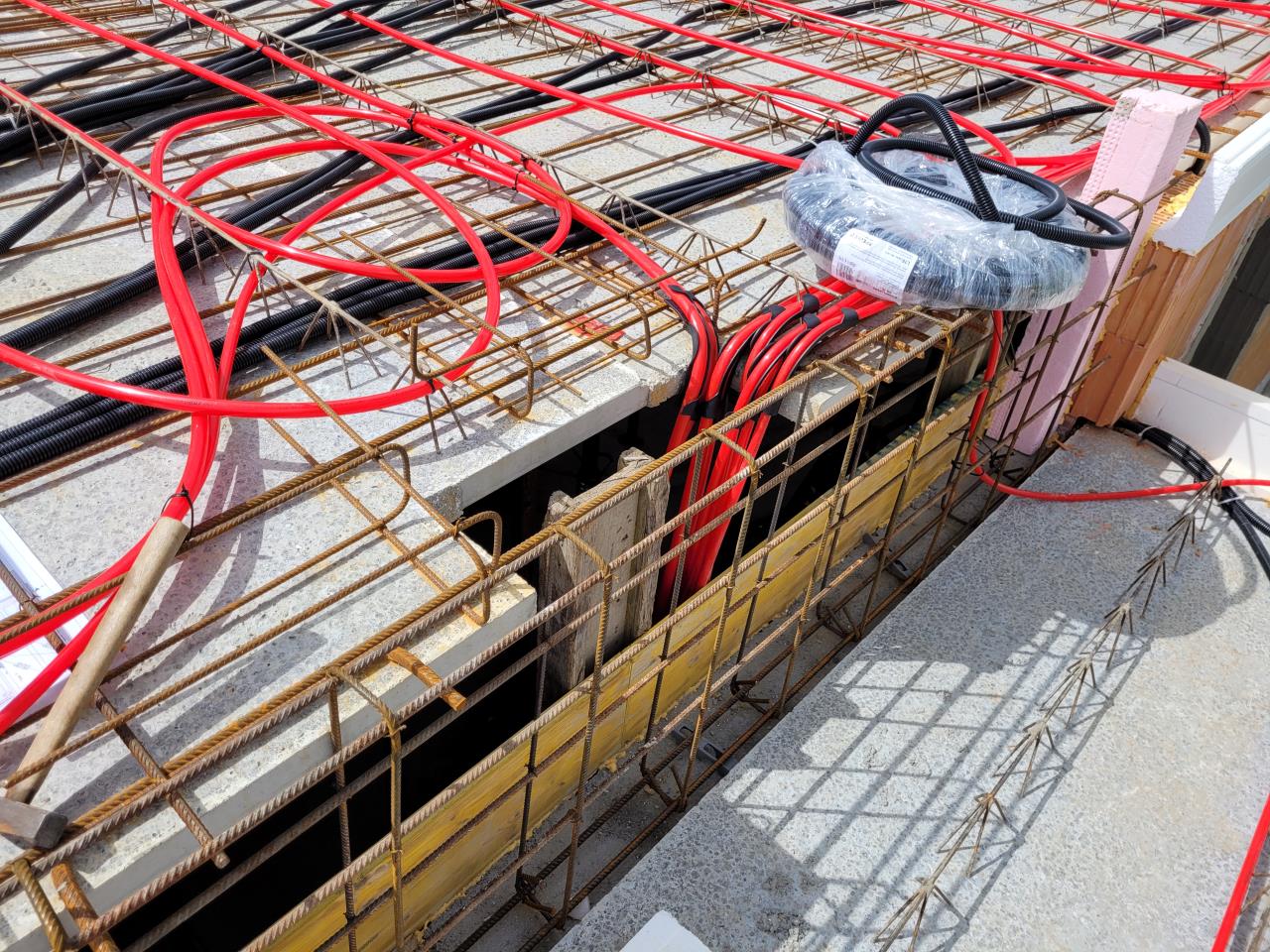

Neben dem Elektro gehen die BKA BKA [Betonkernaktivierung] Schläuche runter.
2022/20221120996435.jpg

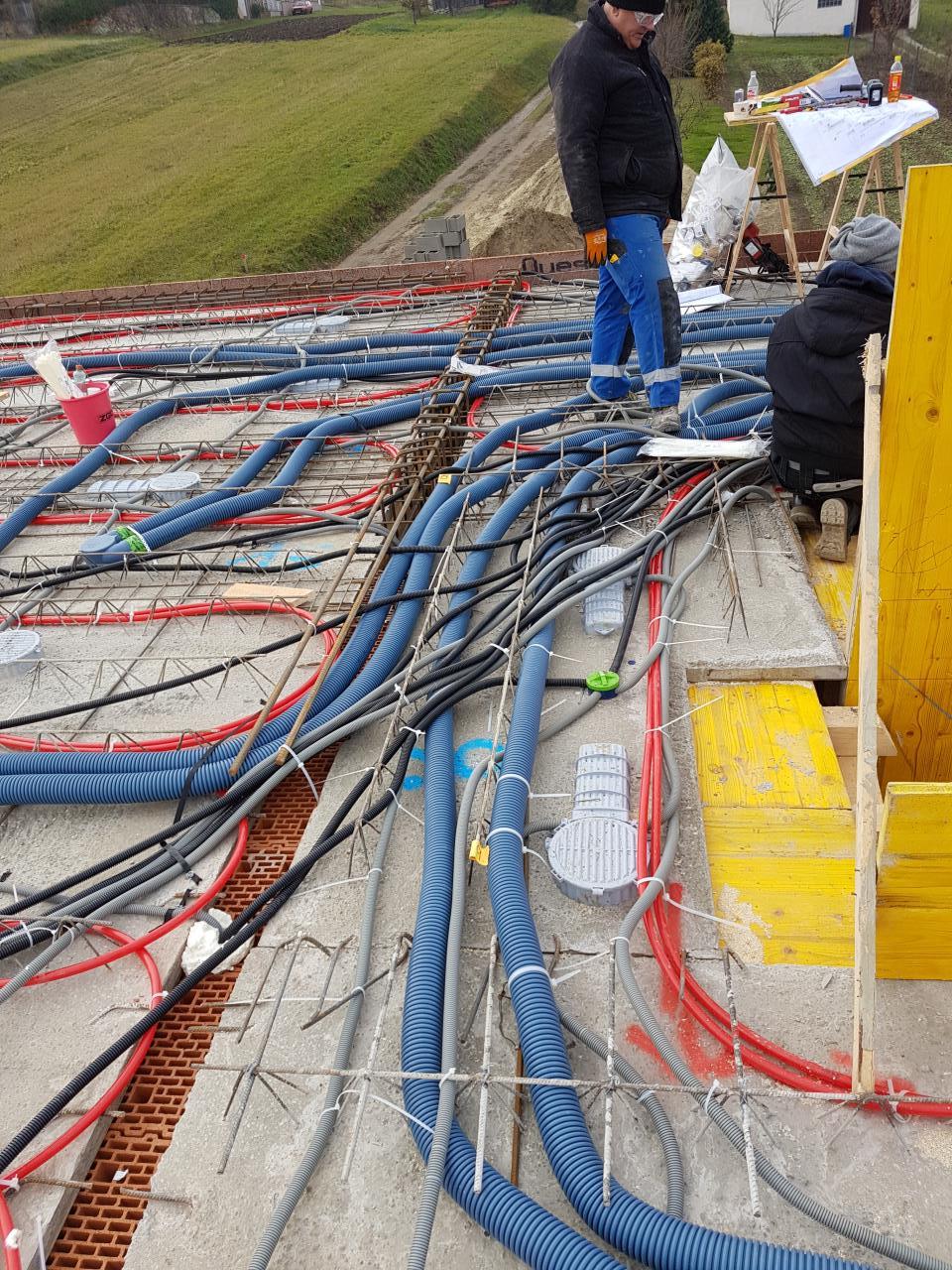

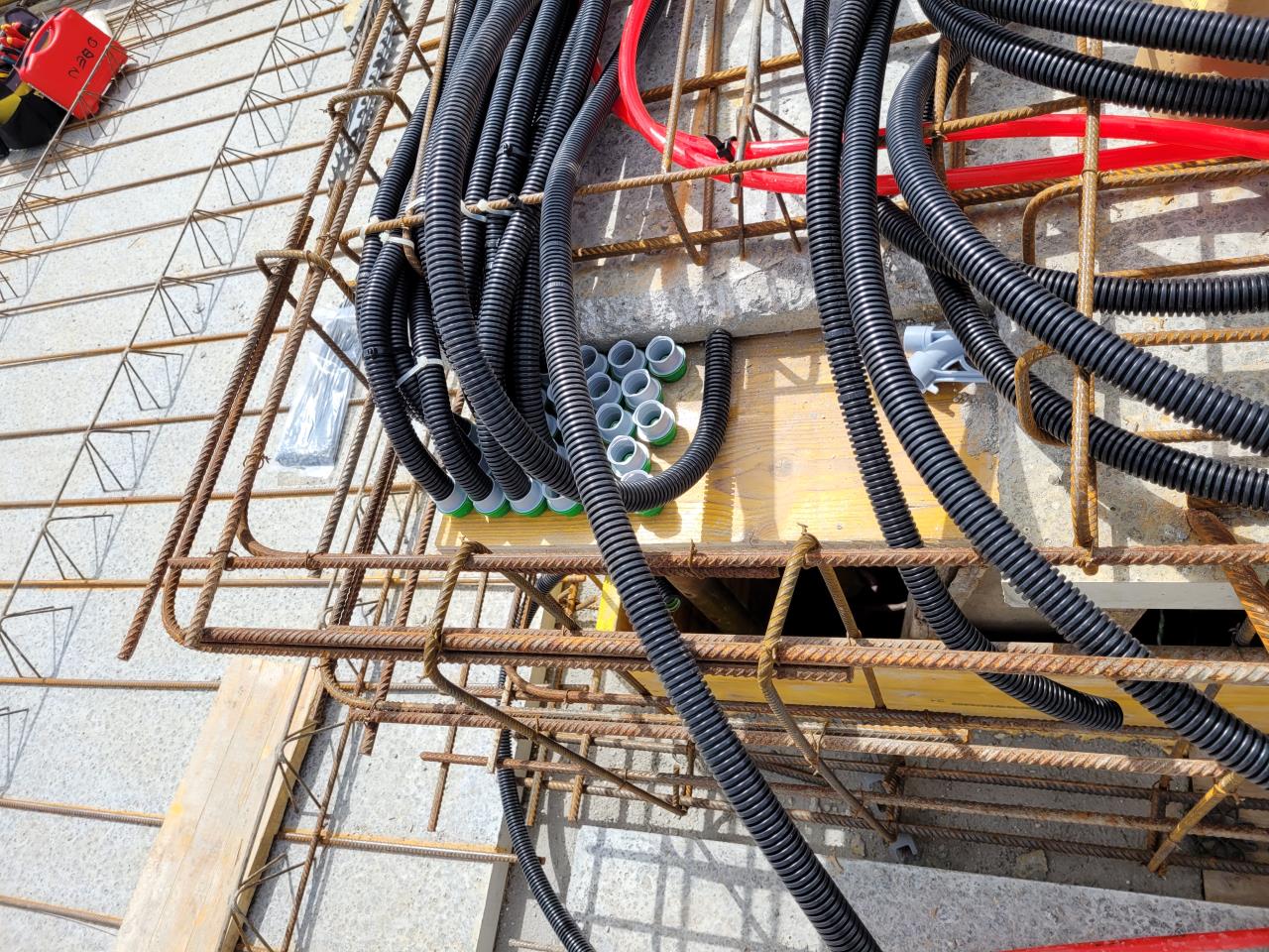

Betoninstallation bei mir war schon eine andere Liga. Überall Betoneingiesstöpfe und Lüftung im Weg. War aber alles in Acad feinst kollisionsoptimiert geplant

Wieso nicht mit dem Kopf durch die Wand und nicht auf der Rohdecke nach oben die Leerrohre legen?
Das kann ich später wenigstens noch irgendwie sanieren... wenn alles in der Betondecke ist, bist fixiert.
Lichtverkabelung brauchst natürlich in der Decke, keine Frage. Da sind wir von den Schaltern durch die Elementdecke nach oben gegangen und dann zu den Haloxdosen...

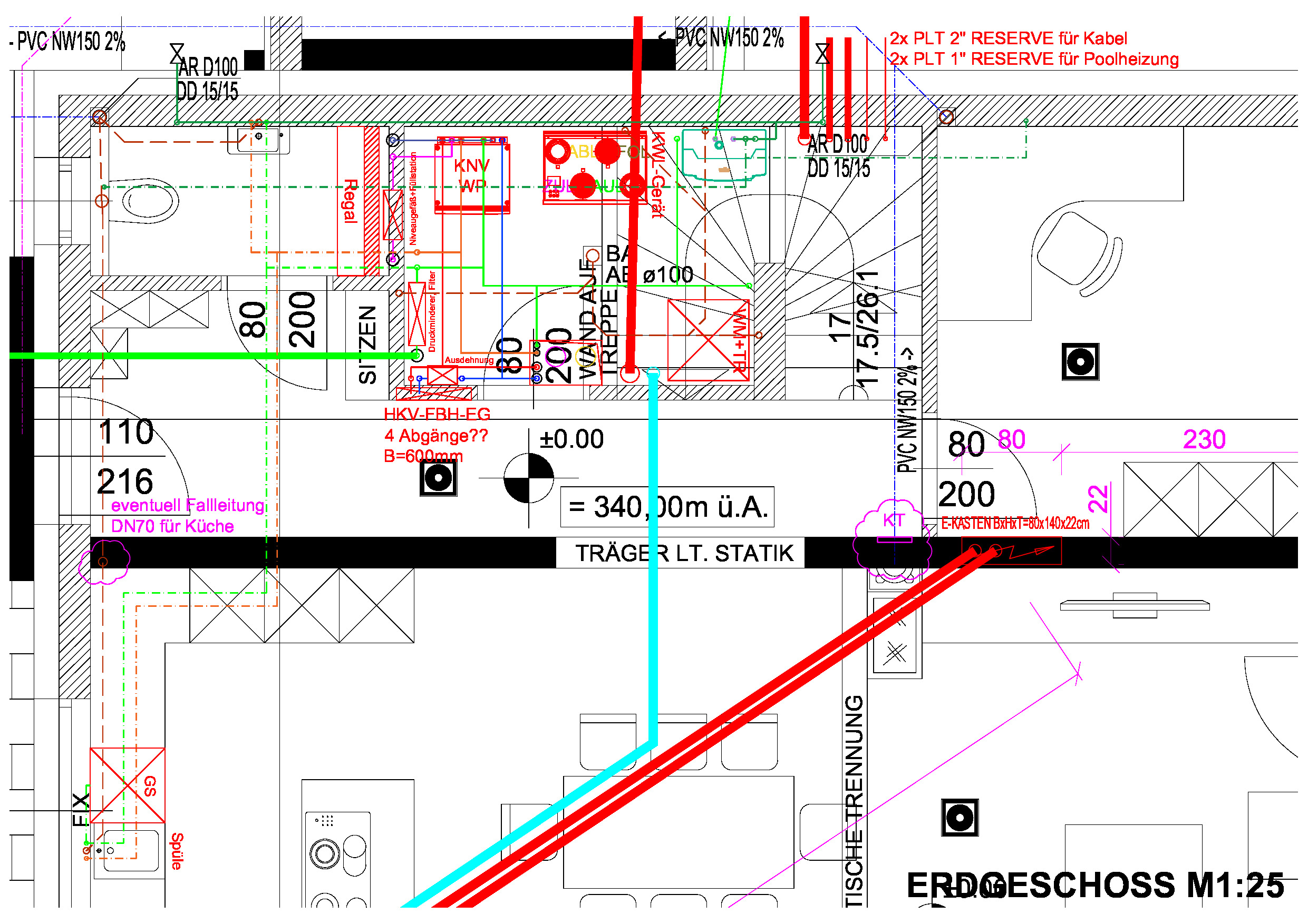

Ich habe eigentlich nur einen Schacht der vom EG bis in den Dachboden geht, in diesem sollen sich die Lüftung (Spiro), Anbindeleitungen Heizung für EG+OG (FBH+BKA HKV) und die KW+WW Leitungen befinden.
Mein E-Verteiler befindet sich nicht im TR. Ich wäre jetzt mit den Elektroschläuchen oben direkt am Verteiler weg in die EG Decke gegangen. Für Haloxdosen natürlich direkt auf der Decke angebunden (sind aber nicht viele geplant), andere Schlauchauslässe für Aufputzleuchten sollten aber auch direkt auf der Decke verteilt werden.
Die Veteilung ins OG könnte über die Decke EG direkt in den Hautpschacht machen und dann im OG und DG rausfahren..
OK ihr meint Schalter, Steckdosen für EG in der Schüttung EG.... und fürs OG könnte ich die Schläuche durch die Rohdecke nach oben stehen lassen und dann vor dem Estrich in die Zwischenwände einschlitzen oder...
2022/20221120563555.jpg
2022/20221120848903.jpg
Hier mal die erdverlegten Hauptanbindungen und HKS Veteilung....

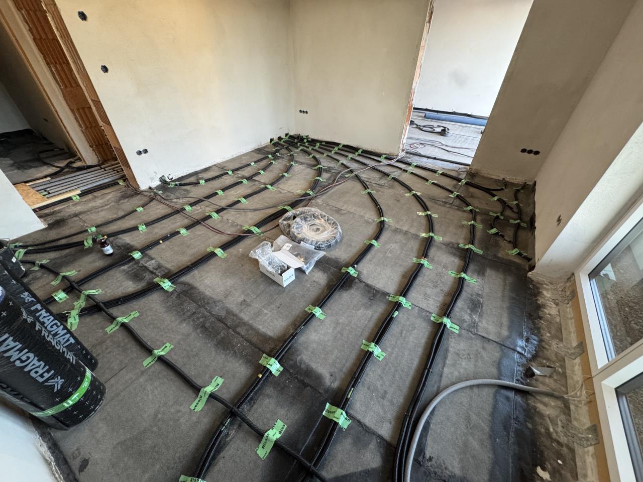

Gut ein Jahr später habe ich den Thread zufällig wiederentdeckt. Wir machen gerade die Elektroverrohrung fertig. Im EG/OG haben wir jetzt 20cm FB-Aufbau und ca. 8-9cm Platz für Schüttung, das ist easy. Im UG haben wir allerdings nur ca. 5cm (1,5cm Belag, 5,5cm Fließestrich E300/Zementestrich E300 je nach Raum, 3cm TSD, 5cm Schüttung, 0,5cm EKV5).
Ich habe gelesen, dass die Rohr-Trassen maximal 10-12cm breit sein dürfen, dann wieder 10cm Abstand benötigen. Das schaut bei dir nicht so aus @ds50 . Welche Schüttung hast du bekommen?
Bei uns ist es zum einen in der Höhe im UG hier und da zu knapp (TSD muss eingeschnitten werden bei den DA32-Leitungen), zum anderen haben wir zu viele Schläuche:
2026/20260904279959.jpg
Wir werden das morgen ändern und die Schläuche anders führen, frage mich aber, ob das zum Problem geworden wäre. Was meint ihr?

Du darfst ja auch die Rohre nicht direkt an der Wand laufen lassen, Installationszone fängt meine ich auch erst bei 10cm neben der Wand an, wenn man's ganz genau nimmt
  •  TobiK
5.9.2026  (#20)
Sogar 20cm🙈

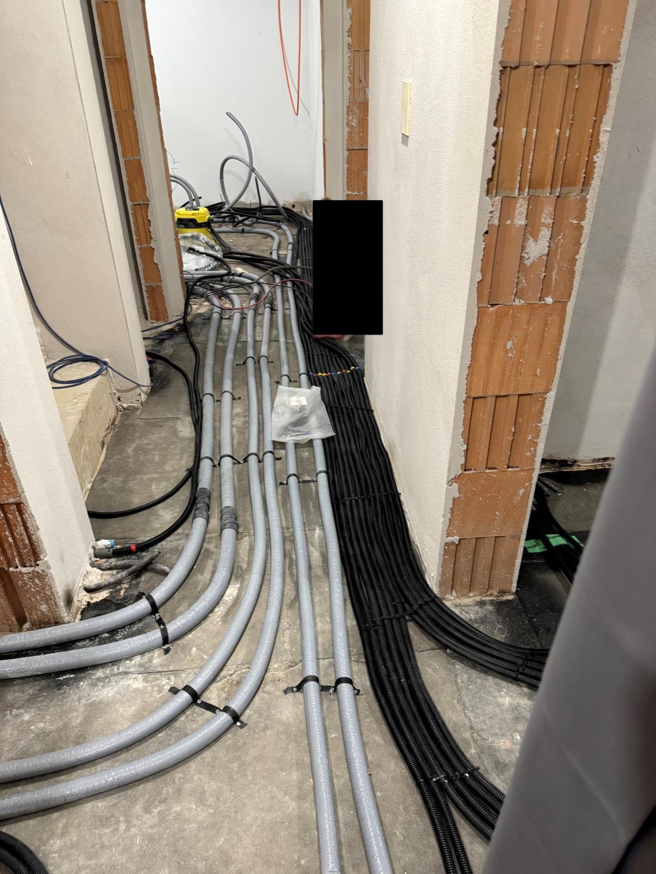

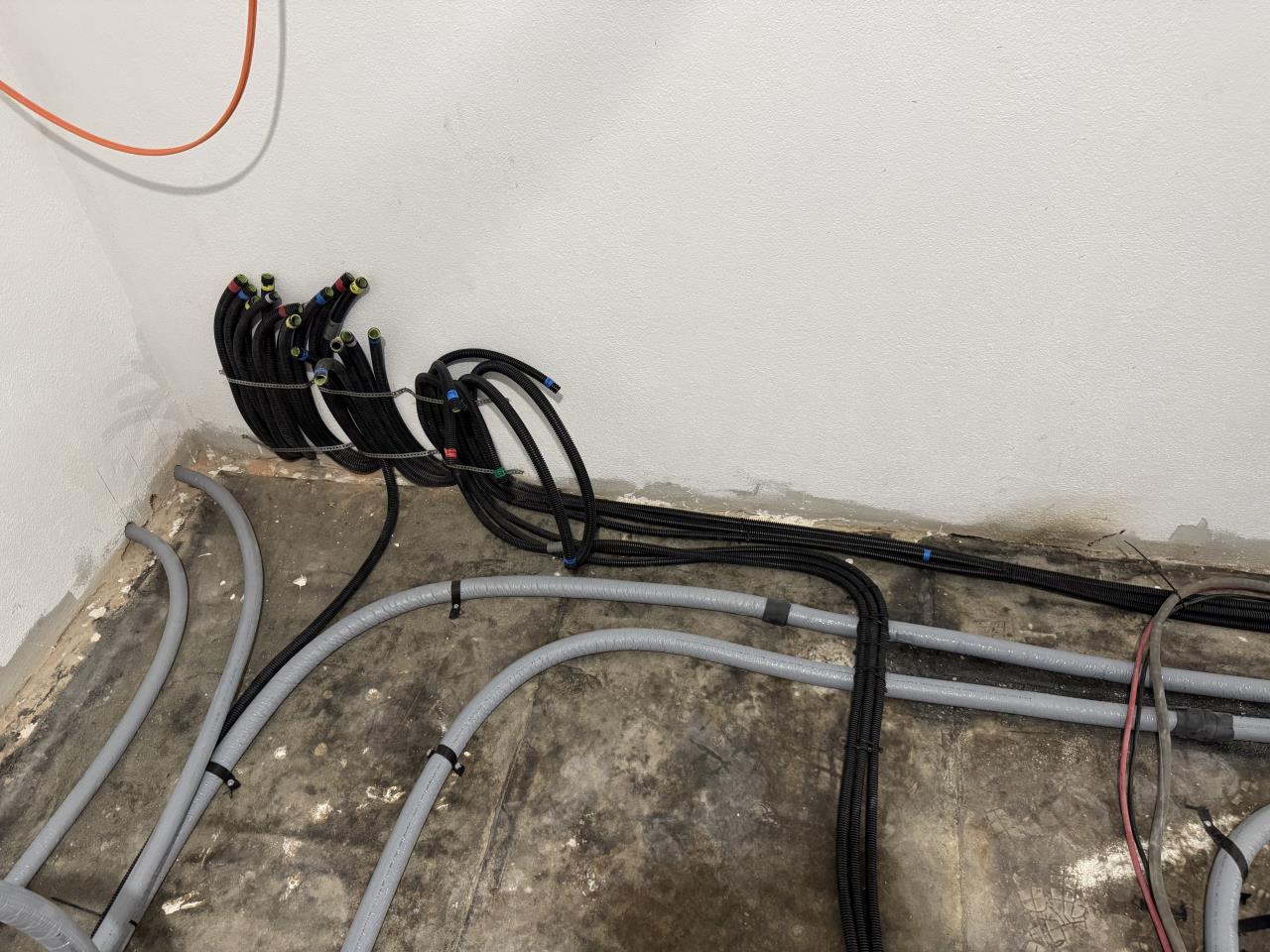

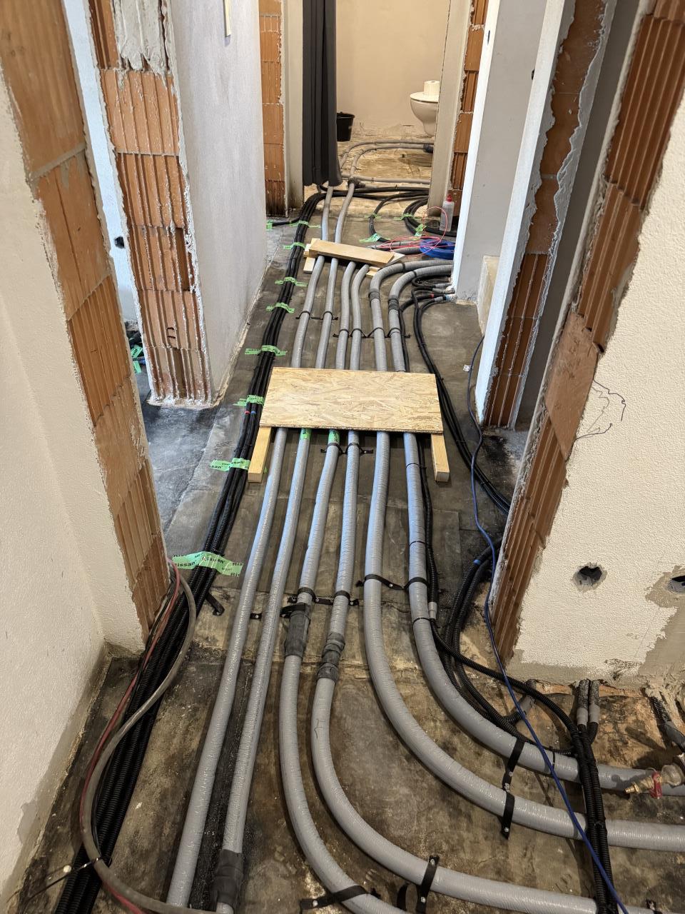

  •  TobiK
6.9.2026  (#21)
So, jetzt ist alles umgebaut und ausreichend verteilt😂
2026/20260906456913.jpg
2026/20260906110344.jpg
Da kommt es dann außerhalb vom Estrich hoch
2026/20260906964216.jpg
Nächstes Thema: Nische Badezimmer
