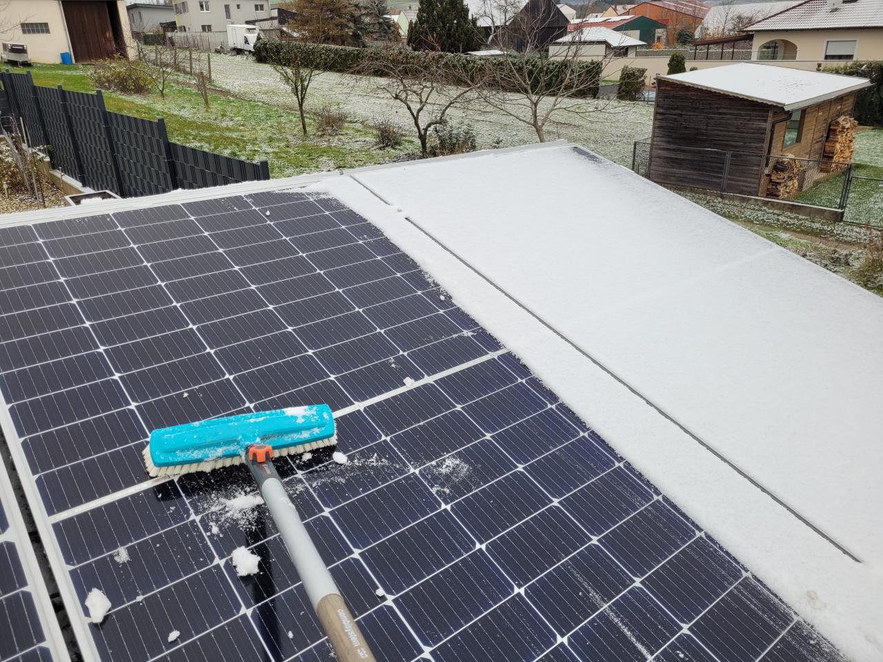

19.11.2022  (#4)
Benji schrieb: Wie, Schnee? Heute?
Jo

  •  cutcher
19.11.2022  (#5)
Warten bis wieder sonne scheint
wegen 3kwh produktion kraxl ich nicht extra aufs dach🤣
selbst wenn 1 woche schnee draufliegt macht das im winter immer noch weit weniger (~50%) aus als 1 tag Sonnenschein im sommer...

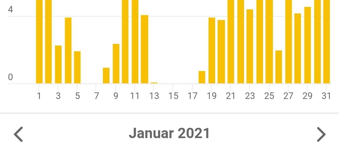

19.11.2022  (#11)
Das ist die Motivation von Novizen im ersten PV Jahr 😂
Dies war dann der 2. Winter mit 5 Tagen durchgehend Schnee, interessiert niemanden mehr wegen ~10 kWh.
2022/20221119699332.jpg

19.11.2022  (#13)
Naja, wenn der Schnee auf den Modulen liegt und sich Dauerfrost für einige Tage/Wochen einstellt, diese somit nicht abtauen, ist es nicht unerheblich.
19.11.2022  (#14)
moef schrieb: Laut deiner Grafik kommen im Jänner ca. 40 kWh runter.
Screenshot war auf die untersten Erträge beschnitten.
Jan 21 war 150 kWh
Jan 22 war 250 kWh
an 11,78 kWp kWp [kWpeak, Spitzenleistung]
