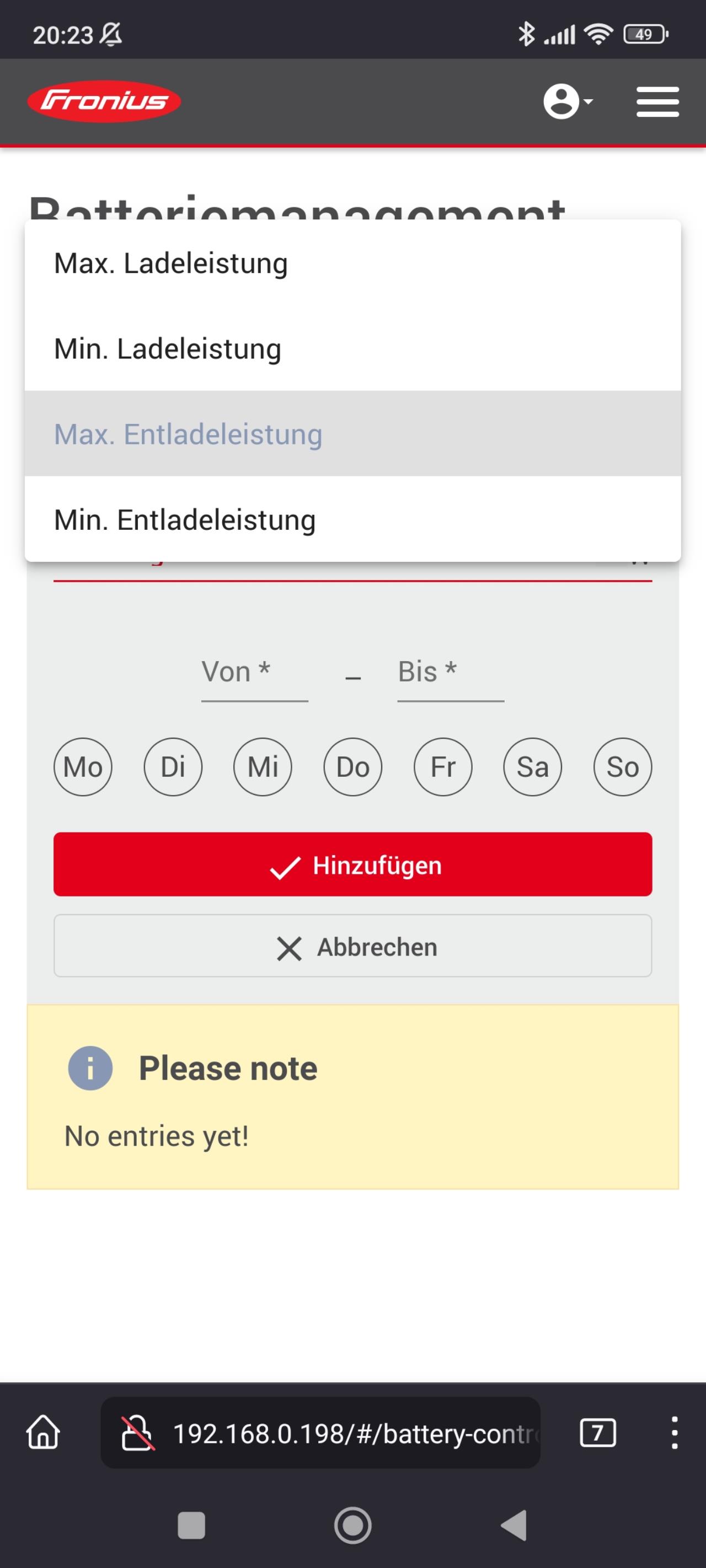

Kann ich beim Gen24/Byd irgendwo einstellen, dass er aus dem Netz geladen wird, wenn nix runter kommt? Es geht uns nicht darum ihn ins Netz zu laden sondern um bei Stromabschaltungen genügend Strom zu haben.
Finde es nicht....
Finde es nicht....
Im Prinzip müsstest du im Gen24 den Minimum SOC so weit nach oben einstellen wie du ihn haben möchtest.
  •  monika1979
20.11.2022  (#26)
Das finde ich auch nicht.
TomF79 schrieb: Im Prinzip müsstest du im Gen24 den Minimum SOC so weit nach oben einstellen wie du ihn haben möchtest.
Ich finde den minimal Soc nirgends.
Bei Batteriemanagement kann ich nur Regeln für max oder minimale Entladeleistung einstellen.
2022/20221120139602.jpg B

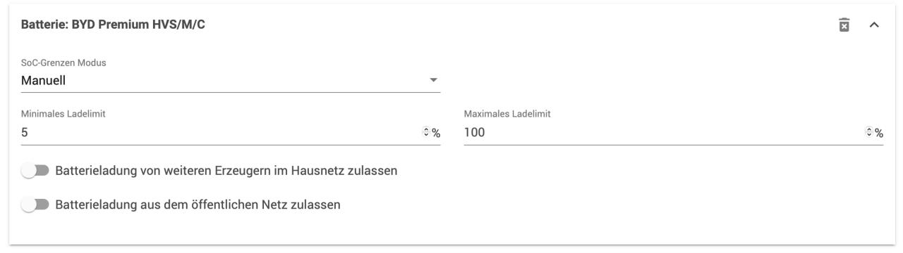

20.11.2022  (#27)
B
Unter
Gerätekonfiguration/Komponenten
2022/20221120109670.png
  •  monika1979
20.11.2022  (#28)
[ref]TomF Danke.
Da komm ich nicht rein. Muss ich einmal Kontakt aufnehmen, dass sie mir das Menü freischalten.
  •  TomF79
21.11.2022  (#29)
monika1979 schrieb:
[ref]TomF
Danke.
Du musst als Technician angemeldet sein.

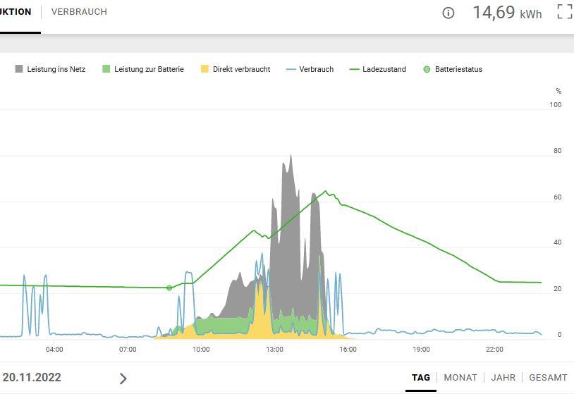

hallo, wir haben auch den FR gen24 mit eine HVS byd 5.1 und ich hab das update am WR WR [Wechselrichter] selbst gemacht (um die SOC der batterie einstelle zu können) und dann unseren solateur oftmals kontaktiert und genervt, aber nachdem er keine zeit hat, hatte er das technician PW rausgerückt
hab dann den SOC auf 25% gestellt
auch hab ich seit ÖMag 50cent zahlt, Q4, die beladeleistung auf 500watt limitiert und die entladeleistung auf 1.000 gestellt, damit geht an tagen wie gestern gleich 9kwh ins netz, der speicher wird nicht voll (ist mir jetzt egal) und er wird in der nacht auch nicht geleert
mit dieser konfig kann ich jetzt gut leben - die 2 BYD module zum erweitern liegen noch daneben, werde ich aber demnächst aufstocken und bis die neuen tarife (verbund) wie auch Ömag Q1/2023 draußen sind, auch diese dann auf SOC 50% beschränken
