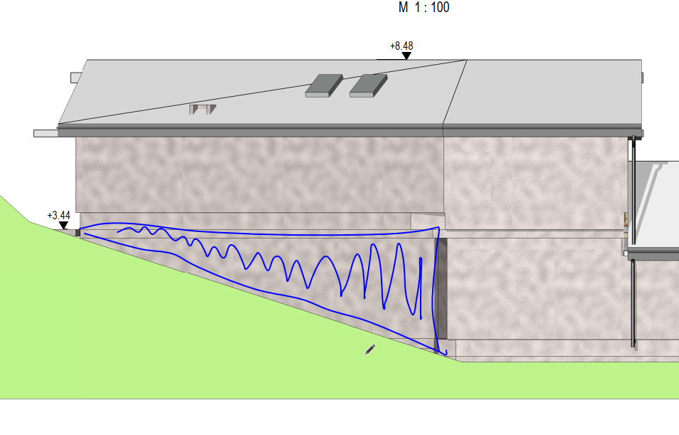

Hallo
Bei meinen Ausführenden Firmen gibt es eine kleine Unstimmigkeit.
Es geht ums Thema Innenputz und Wandschwitzen.
Die markierte Wand (STB 30cm) ist noch nicht gedämmt. Kann dies zu Problemen führen beim Putzen?
Sie selbst wird nicht verputzt, da sich dort die Küche befindet und eine Vorsatzschale kommt
2022/20221118671244.png
Eine Meinung war, dass die zu Schwitzen beginnt wenn in 2 Wochen geputzt wird. (Haus wird nicht beheizt)
Ich selbst finde, jetzt noch EPS Kleben ist zu spät.
was meint ihr dazu?

Die wird so oder so zu schwitzen beginnen. Egal ob geputzt wird oder nicht.
Warum ist es zum EPS kleben zu spät? Den Wetterbericht beobachten und sofern es keine Minusgrade hat kann schon geklebt und gedübelt werden.

OK vielen dank,
Das heißt dem Putz wirds egal sein ob dort gedämmt ist?
Sollt das EPS noch heuer kommen, muss ich es halt abhängen den zum Spachteln und netzen wird dann doch zu kalt werden.

Ich kann nur empfehlen unbedingt EPS drauf. Wir machten den Putz im Dezember und hatten auch keine Dämmung drauf. Problem--> die Wände kondensierten innen (ähnlich wie bei den Fensterscheiben) und der Putz hat die Feuchtigkeit gezogen. Wir haben dann provisorisch die STB Wände gedämmt und im Frühjahr wieder runtergerissen (hatten glücklicherweise genug EPS Reste von einer anderen Baustelle übrig).
Weiters zu bedenken wenn du jetzt noch putzt:
* Vermutlich wirst du eine Heizung benötigen. Heizlüfter könnten bei den aktuellen Strompreise doch ordentlich zu buche schlagen
* Bei feuchtem Winterwetter (wie aktuell Nebel) trocknet dir nichts. Wenns doch noch ein trockener Winter wird sollts gut klappen.
Wir hatten Pech (Nebel) und der Putz ist erst mit Einsetzen der warmen Temperaturen (ab März) getrocknet. Somit brachte uns das Verputzen im Dezember keinen großen Zeitgewinn.
EDIT:
Gerade gelesen dass die betreffende Wand nicht verputzt wird. Dann wirds kein Problem sein. Du wirst es nur schwieriger haben den Raum auf Temperatur zu halten und damit rechnen müssen dass Wasser auf der Wand kondensiert.

Es kommt Kalk-Gipsputz
die betroffene Betonwand wird nicht geputzt. Und reingefrieren ins Haus wirds nicht. Gebaut haben wir  mit 50er Ziegel
@Ixam ich denke nächstes Jahr werden die Strompreise noch schlimmer :)
