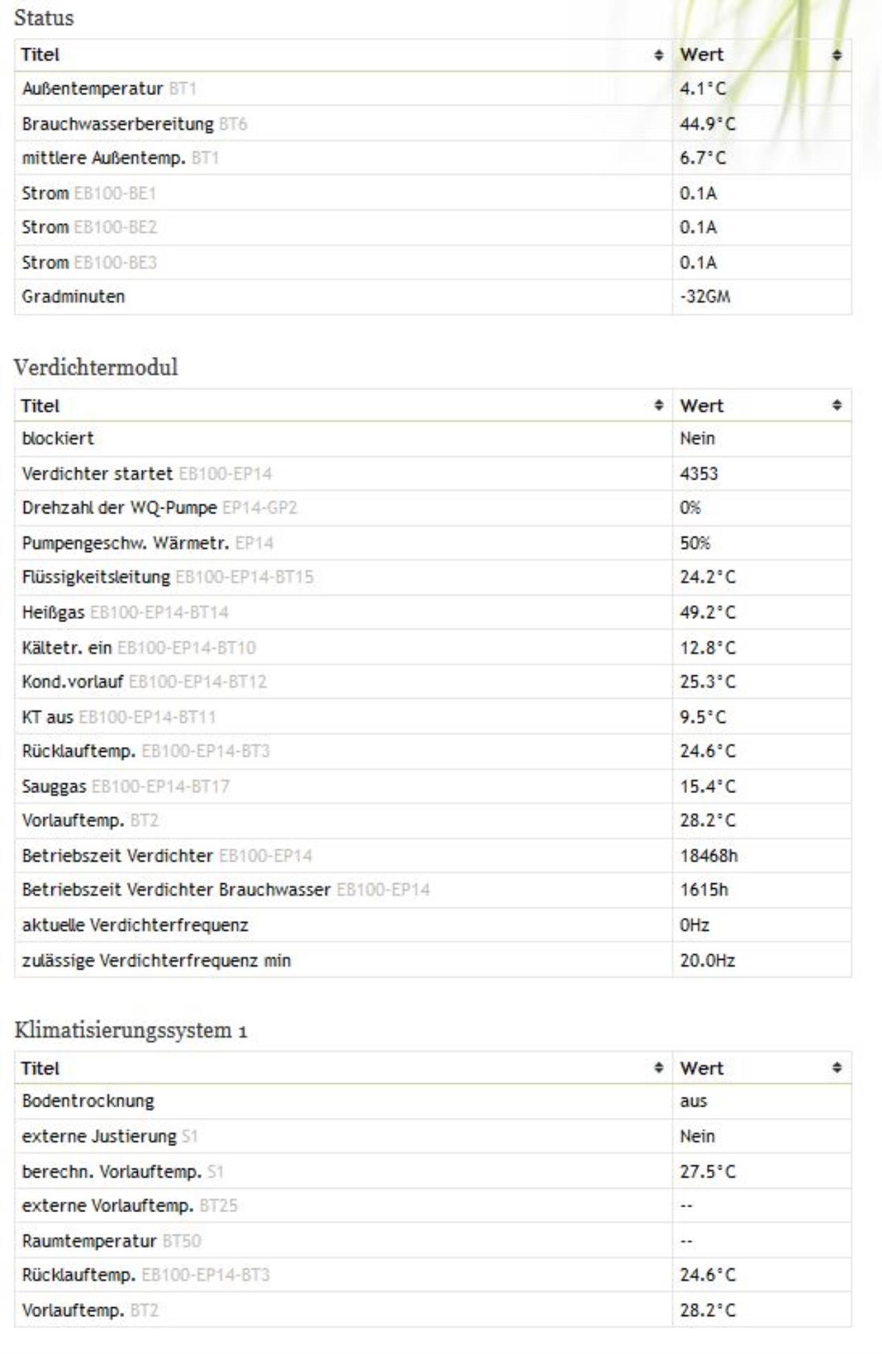

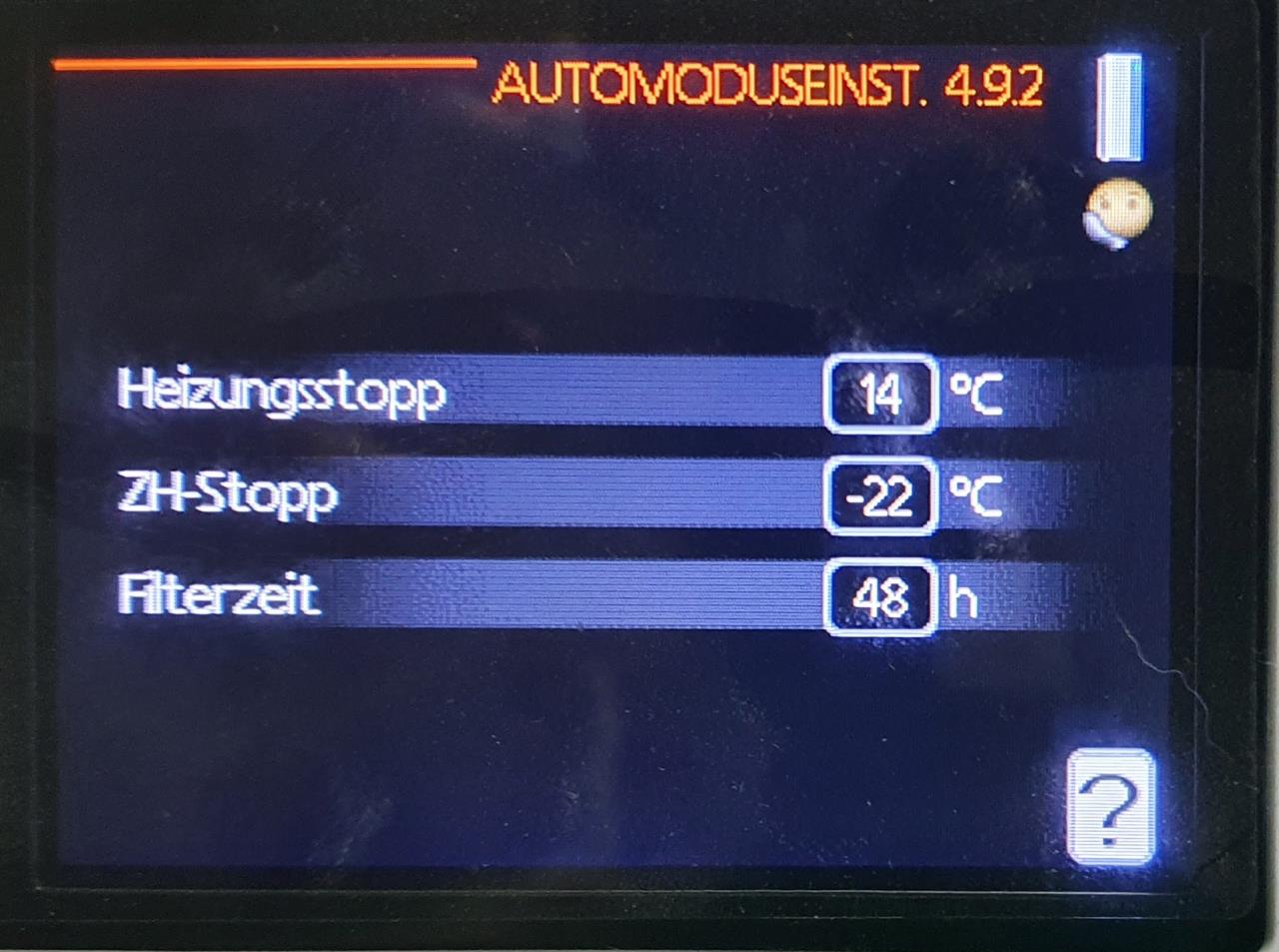

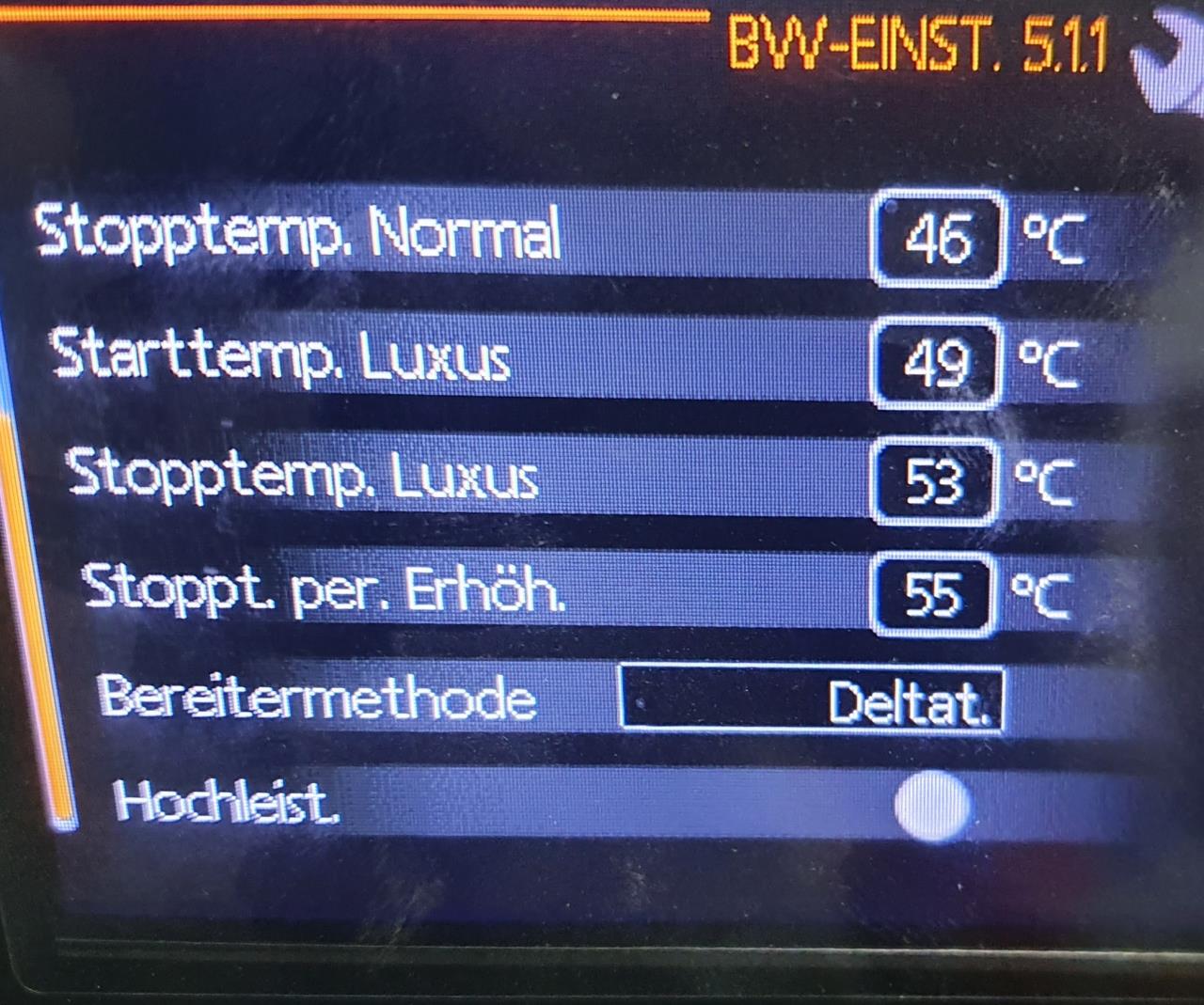

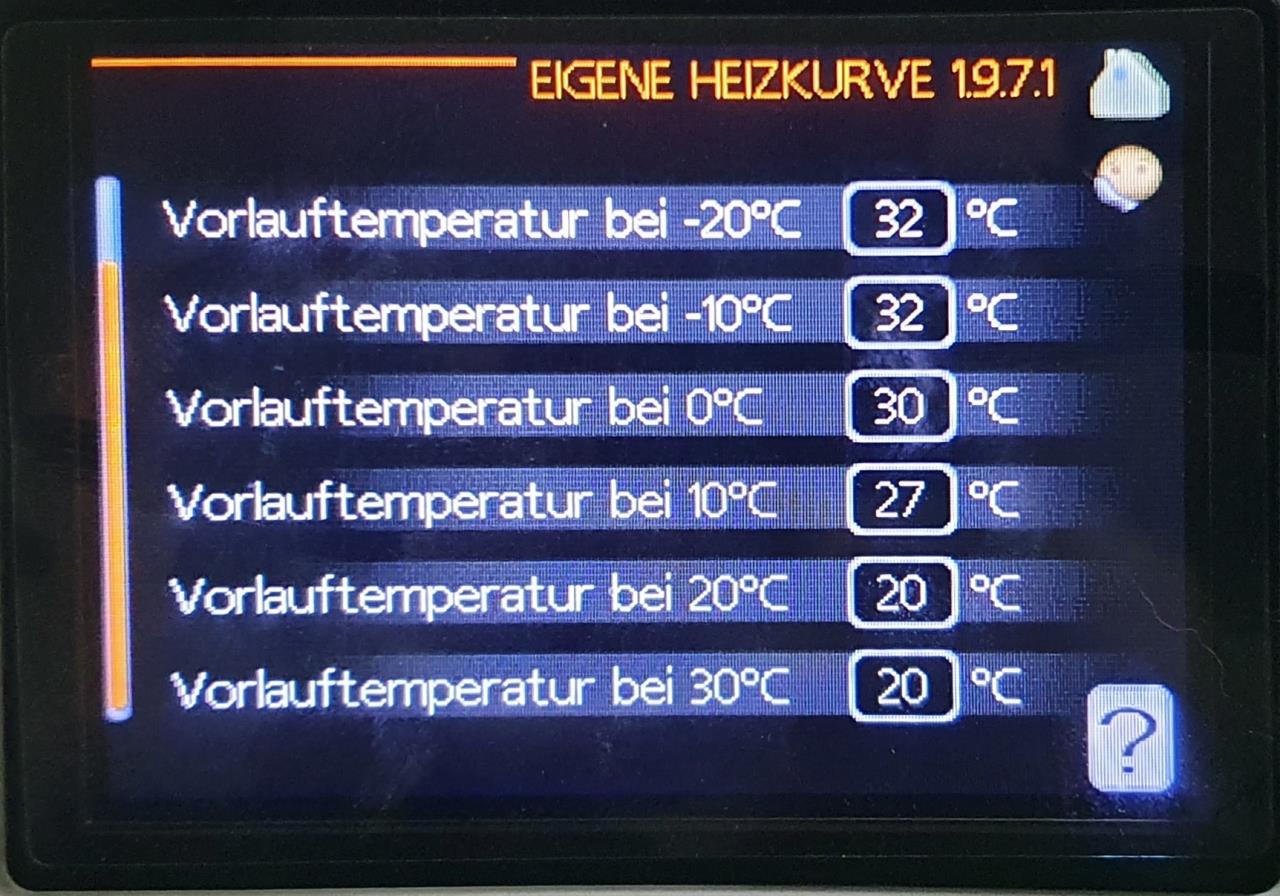

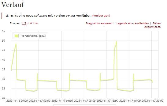

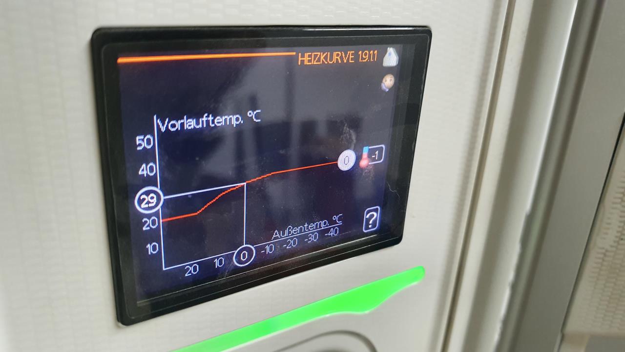

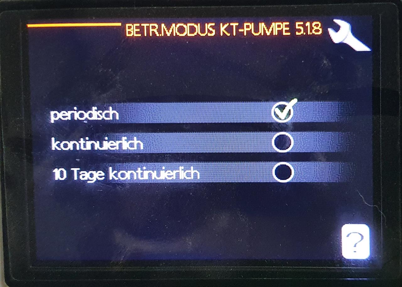

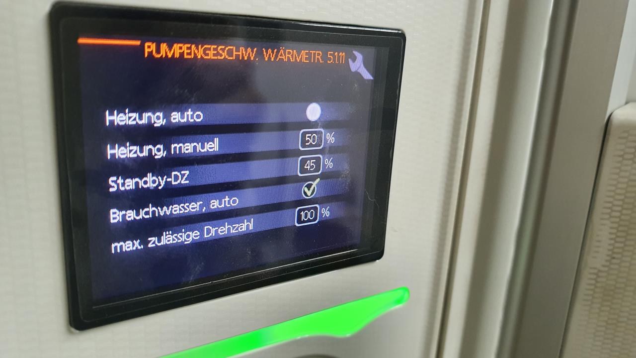

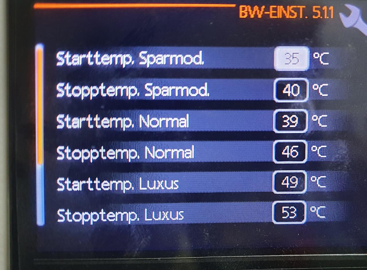

Hallo Leute,
ich bräuchte eure Unterstützung. Ich habe das Gefühl das meine WP WP [Wärmepumpe] zuviel Taktet, da stellt sich mir die Frage was ich an meinen Einstellungen optimieren kann.
Hier die Eckdaten:
- Ptot aus Energiausweis: 8,1kW bei Bruttogrundfläche von 278,37m2
- WP ist einen KNV F1155-12EM Modulierend 3-12kW
Zuerst die Einstellungen der WP WP [Wärmepumpe] und dann nach ein Chart mit VL VL [Vorlauf]-Temp des letzten Tages

17.11.2022  (#1)
Das ist wieder mal ein Fall für die WP WP [Wärmepumpe] Patrol - Ryder braucht uns. 👨‍🚒
In einem Wisch schnell beantwortet: F1155-12 und Ptot bei 8 kW - reale Heizlast vermutlich irgendwo bei 6 kW - Wärmepumpe also doppelt überdimensioniert. Wunder wird man mit den Einstellungen keine bewirken können.
Wann genau war die Inbetriebnahme? Wurde damit auch ausgeheizt?

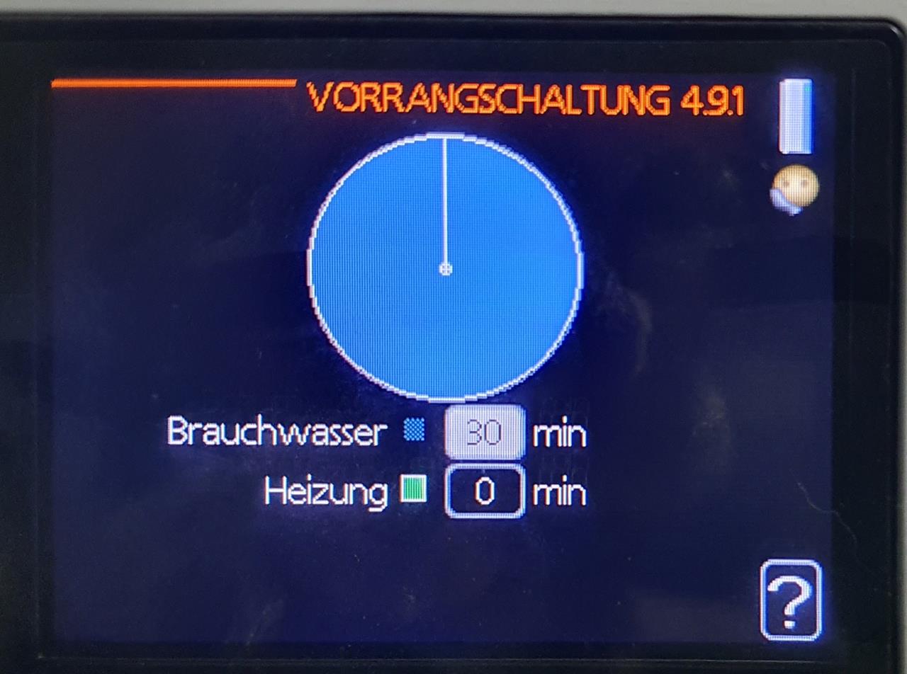

Welchen WW WW [Warmwasser] Boiler hast du? Weil: Mit der "Auto" Einstellung hab ich persönlich nicht so gute Erfahrungen gemacht (Greenwater), muss bei dir aber nicht sein.
4.6h Laufzeit / Takt ist jetzt leider nicht berühmt, aber wird schwierig sein das bei Überdimensionierung großartig runterzubekommen.

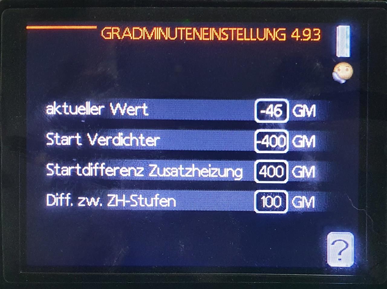

Start Verdichter weiter ins - bis die Temperaturschwankungen gerade noch akzeptabel sind. Differenz Zusatzheizung höher. Differenz zwischen zh Stufen rauf. Das einzige was hier Takte sparen kann.
MfG
Peter
  •  cacer
19.11.2022  (#8)
Peter2 schrieb: Differenz zwischen zh Stufen rauf.
bisher gingen wir hier doch davon aus, daß die stufeneinstellung keinen einfluss auf den verdichter haben. (im gegensatz zur diff zusatzheizung)
hab ich da was verpasst?

Ich habe bei Parameter "Diff. zw. ZH-Stufen" im Menü 4.9.3 auch den Wert "100" eingestellt.🤔
20.11.2022  (#11)
fiji1 schrieb: Ich habe bei Parameter "Diff. zw. ZH-Stufen" im Menü 4.9.3
Mein letzter Infostand war auch, dass dieser Wert im zuheizfreien Modus nichts bewirkt.
Startdifferenz ZH * 1/4 definiert ja, wie scharf nachmoduliert wird.
Also bei -400 Start Verdichter, dann wird bei -500 ordentlich Gas gegeben.

Ich habe nach den ersten Kommentaren folgende Änderungen vorgenommen:
1) die Gradminuten grenze 4.9.3 auf -600 hochgestellt.
2) Vorrangschaltung 4.9.1 auf 60min Brauchwasser gestellt.

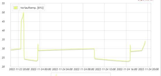

Hier der chart von diesem Tag:
2022/20221124326075.jpg
Als weitere Maßnahme spielt mir im Kopf herum das ich die Heizung im Keller auch aktiviere, ich denke dann wäre die WP WP [Wärmepumpe] richtig dimensioniert. Den Keller wollte ich mir aber immer als Option offen lassen. Energetisch und fürs Börserl wirds wl günstiger sein die Pumpe takten zu lassen und den Keller weiterhin unbeheizt zu lassen.

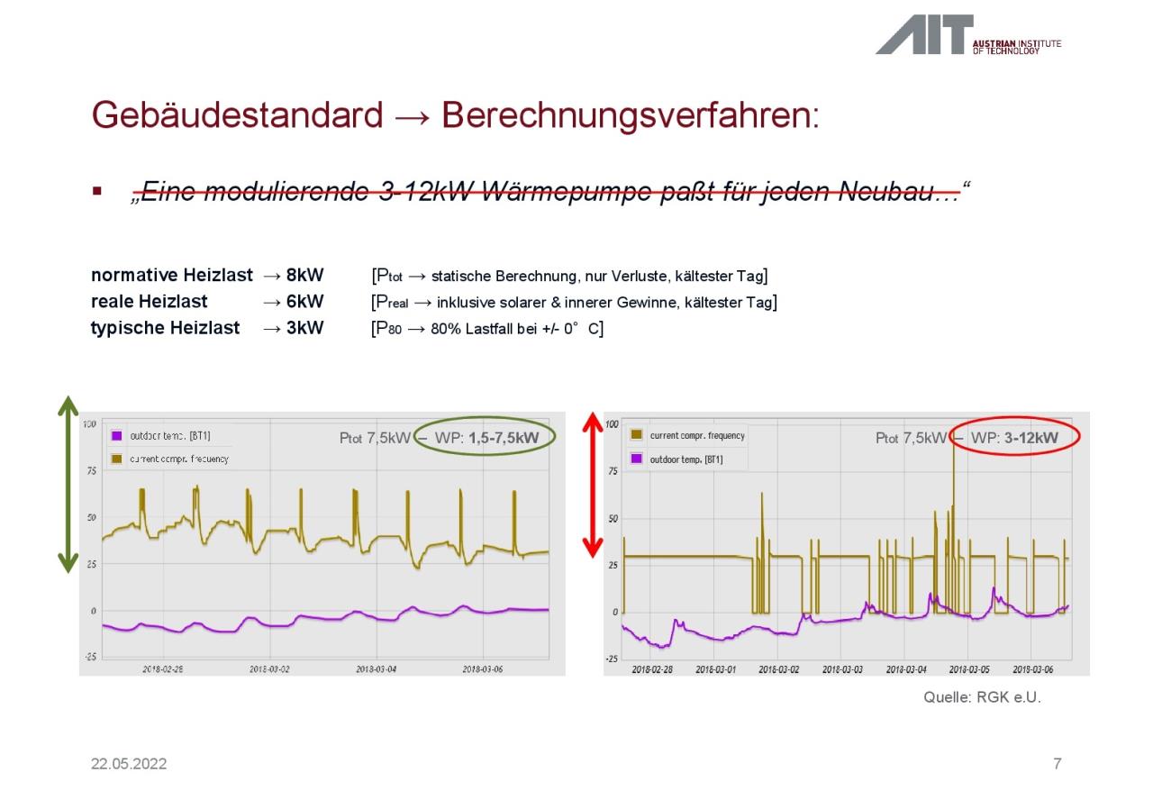

Was ich aber nicht verstehe, ist das die Pumpe als Modulierend von 3-12kW verkauft wurde. Und 3kW ist ja wirklich nicht viel, das sollte das HAus doch immer abnehmen können... die 6kW WP WP [Wärmepumpe] von KNV moduliert ja auch "nur" zwischen 1,5kW und 6kW..
Gibt es eigentlich fundierte Erfahrungswerte wieviele Starts die WP WP [Wärmepumpe] wegsteckt bevor sie aufgibt? 100.000?
Nachdem ihr meine Einstellungen kennt, hättet ihr weitere Optimierungsideen?
Ein weiteres Problem was mich schon seit beginn plagt und auch schon in einem Thread von mir thematisiert wurde, ist das ich beu 5.1.11 Pumpengeschw. Wärmetr. Die Auto funktion der Heizung nicht anwählen kann, da bei Auto die WP WP [Wärmepumpe] die Wärme nicht wegbekommt, daher musste ich die EInstellung "Manuell -> 50%" und "Standby-DZ -> 45%" einstellen. D.h. Die Pumpe kriegt die Wärme manuell weg aber nicht in Auto, gibts dafür schon ein Update?
24.11.2022  (#15)
projekt4568 schrieb: Was ich aber nicht verstehe, ist das die Pumpe als Modulierend von 3-12kW verkauft wurde.
Da kann ja die WP WP [Wärmepumpe] nichts dafür, dass sie nicht zu deinem Haus passt. Innerhalb ihrer Spezifikation macht sie genau was sie soll, nämlich modulieren.
projekt4568 schrieb: moduliert ja auch "nur" zwischen 1,5kW und 6kW.
Zwischen 1,5 und 3 ist halt ein Faktor 2 drinnen, was nicht unerheblich ist.
projekt4568 schrieb: doch immer abnehmen können
Du siehst ja empirisch, dass es nicht so ist. Fakt ist, dass dein Haus heuer noch keine 3 kW Heizlast gesehen hat. Die kleine Maschine fängt jetzt erst an durchzulaufen, deine vielleicht bei -5 °C, wer weiß.

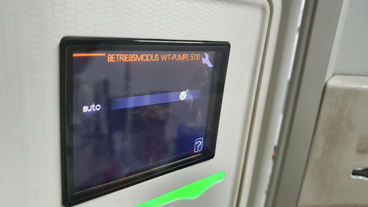

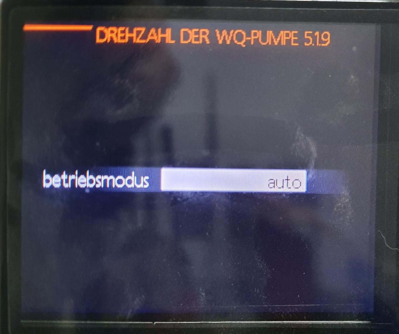

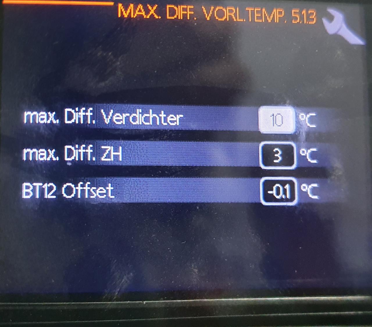

2) Ein weiteres Problem was mich schon seit beginn plagt und auch schon in einem Thread von mir thematisiert wurde, ist das ich bei 5.1.11 Pumpengeschw. Wärmetr. Die Auto funktion der Heizung nicht anwählen kann, da bei Auto die WP WP [Wärmepumpe] die Wärme nicht wegbekommt, daher musste ich die EInstellung "Manuell -> 50%" und "Standby-DZ -> 45%" einstellen. D.h. Die Pumpe kriegt die Wärme manuell weg aber nicht in Auto, gibts dafür schon ein Update? ->@Dyarne du bist doch eng verknupft mit knv, weist du über das Thema etwas?
3) Nachdem ihr meine Einstellungen kennt, hättet ihr weitere Optimierungsideen?

2:
Entweder zu viele Kreise gedrosselt, oder die gewünschte Spreizung zu hoch.
Stell mal bei Auto klimatisierungssystem die Spreizung von FBH FBH [Fußbodenheizung] (nicht fhb ;l) auf manuell 3k.
Andererseits ist Pumpe manuell eingestellt auch eine sehr gute Lösung.
Eher den thermischen Abgleich neu machen, falls zu viel gedrosselt wurde.
Warum standby auf 45 stehen muss, ist mir nicht klar.
Hast du ein rückschlagventil eingebaut, oder ist das Sieb dicht? (wurde das nach ibn mal gereinigt?)
An sonnsten stell die Kiste komfortabel ein und vergiss die taktangst. 😉

projekt4568 schrieb: Was ich aber nicht verstehe, ist das die Pumpe als Modulierend von 3-12kW verkauft wurde. Und 3kW ist ja wirklich nicht viel, das sollte das HAus doch immer abnehmen können... die 6kW WP WP [Wärmepumpe] von KNV moduliert ja auch "nur" zwischen 1,5kW und 6kW..
bei 10° wärmerer quelle hast du schon locker 30% mehr (mindest-)leistung...

projekt4568 schrieb: das ich bei 5.1.11 Pumpengeschw. Wärmetr. Die Auto funktion der Heizung nicht anwählen kann, da bei Auto die WP WP [Wärmepumpe] die Wärme nicht wegbekommt, daher musste ich die EInstellung "Manuell -> 50%" und "Standby-DZ -> 45%" einstellen. D.h. Die Pumpe kriegt die Wärme manuell weg aber nicht in Auto...
auto funktioniert bei dem einen besser bei dem anderen weniger gut. dafür gibts ja die möglichkeit auto oder manuell zu wählen. seh ich so wie micha...
das mit den 45% versteh ich auch nicht? wenn da ein rückschlagventil drinnen ist gehört das raus, dann sollten wenige %-te reichen zum schnüffeln...

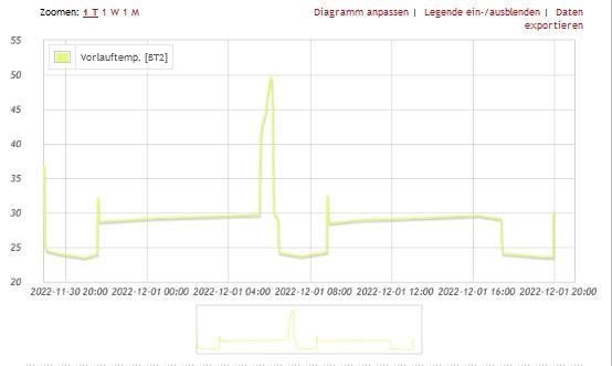

hier die Grafik vom letzten Tag:
2022/20221201947848.jpg
ich denk mit den 2 Starts kann ich ganz gut leben.

dyarne schrieb: das mit den 45% versteh ich auch nicht? wenn da ein rückschlagventil drinnen ist gehört das raus, dann sollten wenige %-te reichen zum schnüffeln...
Rückschlagventil muss ich prüfen. ich müsste dazu die ganze isolierung runternehmen.
Aber warum kann die Auto Funktion dies nicht detektieren und sich hochregeln, wenn sie sieht das sie die Wärme nicht weg bekommt. Dies ist ja ein leichtes zu programmieren, das ist ein einfacher Regler.. @dyarne kannst du bei den Technikern intervenieren? :)
