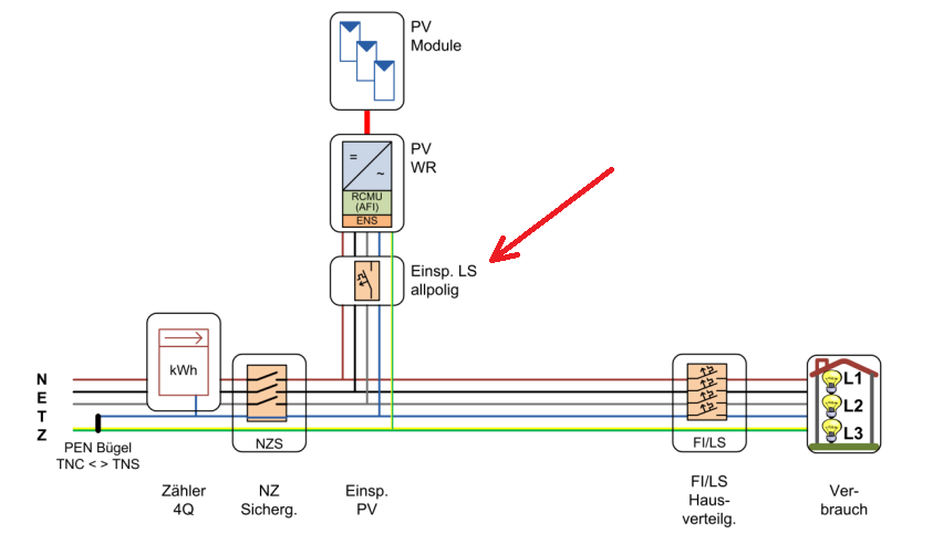

in den NÖ Ausführungsbestimmungen z.B. allpolig:
2022/20221115459717.png

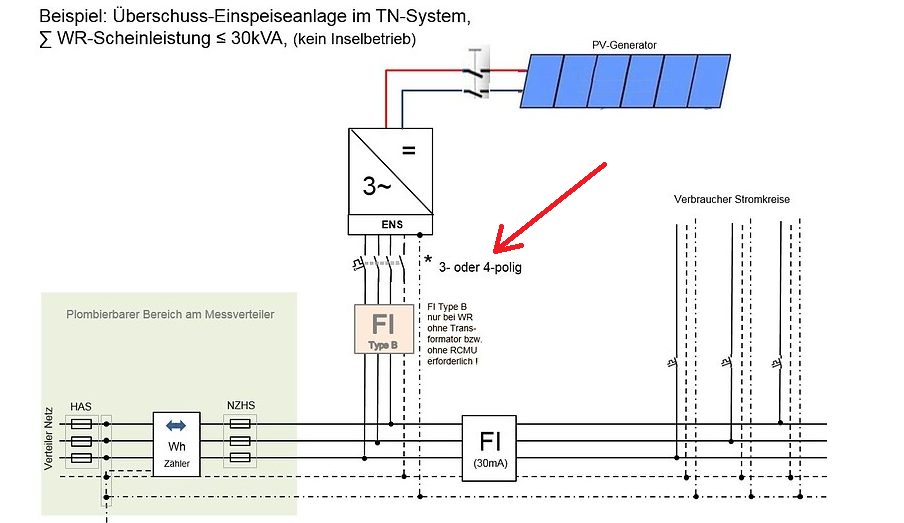

in OÖ ists hingegen wieder egal:
2022/20221115831983.png
