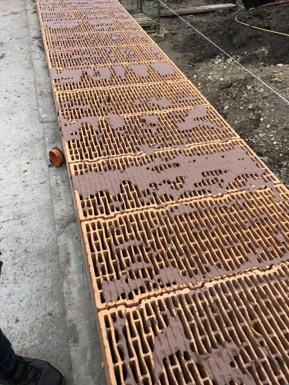

Hallo, wir bauen gerade monolithisch mit 50er Eder Planziegel und ich hätte extra Deckelmörtel dazubestellt (Fixpreis).
Nun so sieht der "Deckel"mörtel dann aus, laut Polier ist das für paar Ziegelreihen ok:
2022/20221115409174.jpg
Finde es schon schade, vor allem weil ja die Außenwand pfeifen muss bei monolithischen Aufbau und man extra dafür bezahlt hat.
War das bei euch ähnlich mit dem Eder Deckelmörtel?

Da war bei mir mehr DryFix oben als bei dir Deckenmörtel!
Also Nein, passt nicht.

Das hat absolut nichts mit Deckelmörtel zu tun... da wäre ja beim Dünnbettmörtel mehr Kleber drauf...
Als vergleicht wie es bei uns ausgeschaut hat, das hat glaub den Namen Deckelmörtel verdient:

Das ist echt eine Frechheit.
Wir haben mit Dünnbettmörtel und der Walze gemauert, das hat ganz gut funktioniert. Ist ja schlussendlich "nahezu" das selbe..
Würde auch auf korrektur bestehen, sollte zumindest ansatzweise so aussehen wie bei sudo.

Wow, ok das sieht richtig gut aus, so hätte ich es mir auch erhofft... :/

Ist das überhaupt genug Kleber damit man sagen kann, das ist ausreichend gemauert??
Dokumentier jedenfalls alles und schick die Bilder vielleicht auch an Eder ... im schlimmsten Fall müssens so eine Mauer nochmal neu machen.
Mich wunderts, weil man den Kleber beim Eder sowieso mitzahlt. Bei uns sind trotz Deckelmörtel ein paar Sack übrig geblieben, man braucht da sicher nicht sparen ...

Wie oben bereits mehrfach geschrieben ist das absolut inakzeptabel, eine richtige Frechheit.
Auf der Eder Website findest du auch Verarbeitungshinweise als Folder oder in Videos. Du kannst diese auch kostenlos anfordern. Falls die Baufirma nicht einlenkt würd i dir raten dich vielleicht direkt mit Eder in Verbindung zu setzen. Die richtige Verarbeitung ist einfach das A und O.
https://www.eder.co.at/ziegelwerk/ziegel-verarbeitung
Noch dazu, wird, wie du sagst ausreichend Mörtel mitgeliefert und ja auch bezahlt, daher sollte es dann auch ordnungsgemäß ausgeführt werden.

Wir haben drei flächige Bahnen gezogen, mittig und links - rechts - mit etwas Abstand zum Ziegelrand. Das oben ist eine Frechheit.

Danke für eure Einschätzungen, ich habe gestern auch dem Bauleiter diesbzgl. angeschrieben, mal sehen was zurück kommt.
Finds echt schade aber das dazusagen hat auch nicht viel geholfen, wenn man bei den Fenstern reinschaut in die Ziegel kann man locker 2-4 Ziegelreihen durchsehen, also zu bzw. gedeckelt ist es wirklich nicht... :/

Ob Deckelmörtel oder nicht ist wahrscheinlich eher eine Grundsatzdiskussion. Man reduziert halt Zirkulationen innerhalb der Mauer, welche zB durch so manchen Baufehler auftreten können (undichte UP-Dosen, usw.)
Aber wenn der Ziegelverbund nicht sichergestellt ist, dann ist das ganze Bauwerk gefährdet!

Ich meinte nur dass wenn man bei der Ziegelmauer von oben reinschaut mit Licht (wie zB beim Fenster aber auch an anderen Stellen), dann sieht man fast bis zum Boden durch die Ziegellöcher, was heißt dass der Deckelmörtel nicht flächendeckend aufgetragen wurde und Luft zirkulieren kann leider (was ich wiederum vermeiden wollte).

Bauleiter hat sich gemeldet und er meinte es tut ihm leid sowas darf nicht passieren und sie haben sich den Polier zur Brust genommen. Die Frage ist nur wie man weiter vorgehen würde, würdet ihr auf Korrektur bestehen?
Die Entschuldigung macht halt die Sache auch nicht ungeschehen die Außenmauer steht ja schon inzwischen... Ist ein Schas. :/

Entweder Preisnachlass oder weg damit und neu mauern.
Bei zweiterem wird die Firma wohl nicht mitspielen, also wirst dich irgendwo auf einen Preisnachlass einigen müssen. Zumindest wissen die Herren dann, du informierst dich und lässt dir nicht alles gefallen.
