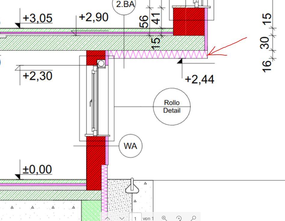

ich hätte eine Frage zu der Dämmung eines Betonüberstands bei meinem Neubau. Laut Plan müsste ich den Überstand mit 16cm EPS Platten dämmen.
Ich hätte mir gedacht ich trage Klebespachtel mit der Zahnkehle auf die Platten auf und klebe Sie an die Decke, danach würde ich Sie noch dübeln.
Ist die Montage so richtig?
Wäre es besser 2x 8cm Platten im Versatz kleben?
Sollten die Platten einen Stufenfalz haben oder reichen hier normale?
Ich freue mich schon auf eure Antworten :D

Es ist vermutlich schon zu spät, aber warum macht man keinen Isokorb?

Danke für die Antwort. Aber hier hätte ja ein Isokorb keinen Vorteil oder? Da ja darüber Wohnraum ist und somit die ganze Auskragung gedämmt werden muss ?
15.11.2022  (#3)
btw: du hast stirnseitig vermutlich auch eine schöne Wärmebrücke rein, 1 cm oberhalb von deinem Pfeil.

Überkopf sind EPS-Platten nicht sinnvoll, erlaubt - tropfen.
15.11.2022  (#5)
Da gehört eine gscheite Deckenranddämmung hin...

@­MalcolmX  Es wurde eine 10cm starke Deckenranddämmung gemacht. Ist nicht ganz aktuell der Auszug aus dem Plan.
@joski Was wäre dann Sinnvoll anstatt der EPS Platten?

joski schrieb: Überkopf sind EPS-Platten nicht sinnvoll, erlaubt - tropfen
Im Außenbereich, sozusagen an der Fassade?

Ich glaub überkopf sind meistens Mineralwolldämmplatten oder sowas?

Steinwolle
