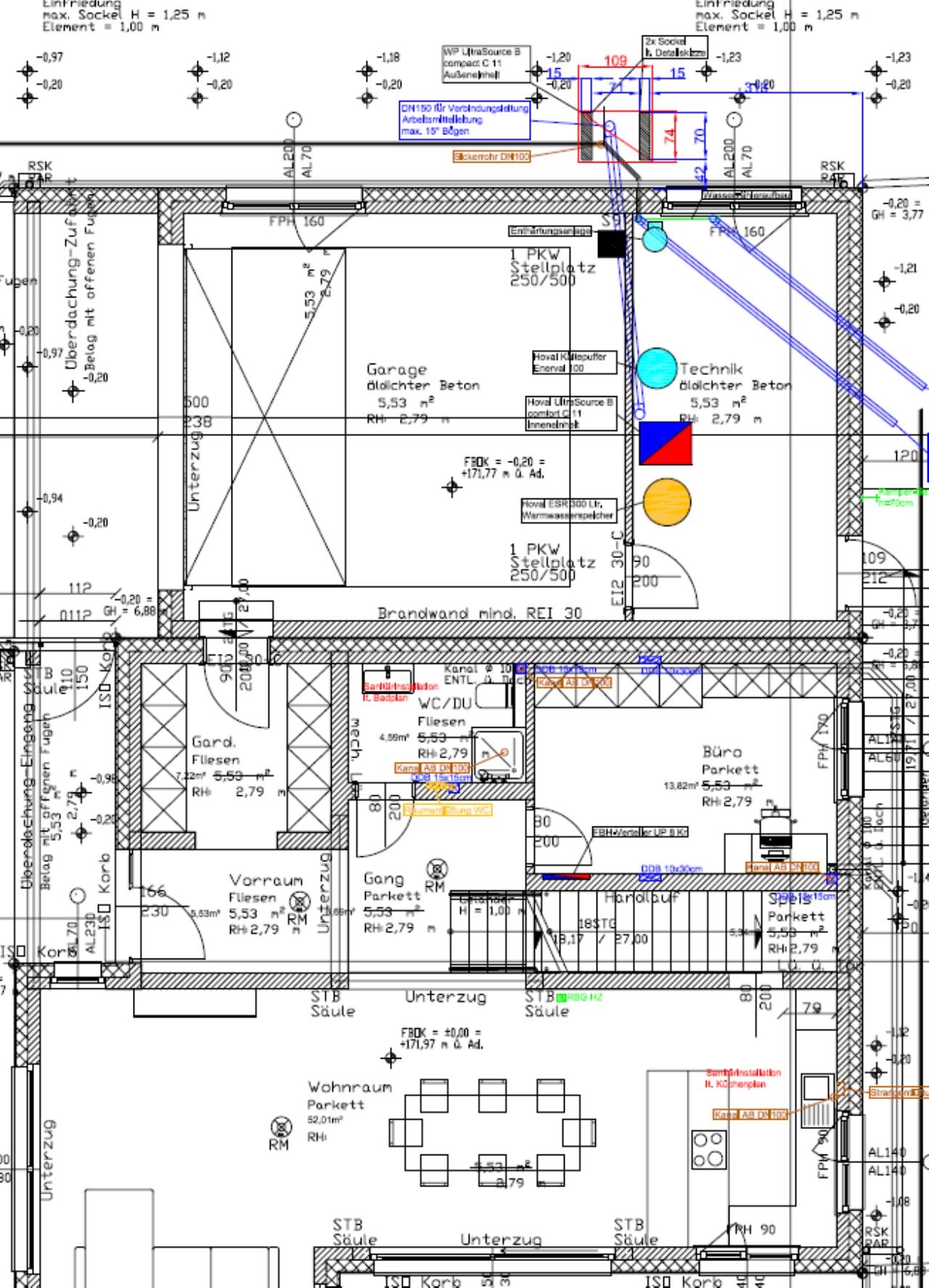

2022/20221115226768.png
Anbei der Installationsplan - ich denke von den Wegen dürfte es ganz okay sein. Das Hauptbadezimmer befindet sich oberalb des Büro's.
